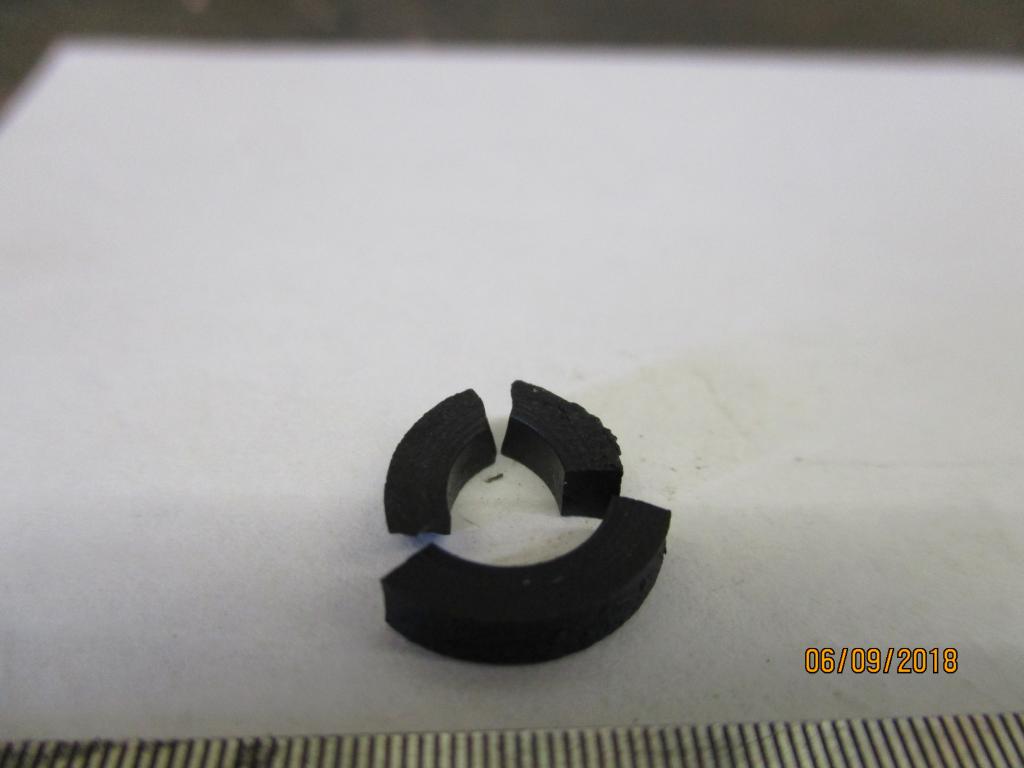

Habe für mein neues Käfer Projekt welches ohne Motor gekauft gekauft wurde, einen 1600 AD zugelegt.
Da der Zustand unbekannt war dachte ich, es kann ja nicht schaden vor dem Start mal die Vetildeckel runter zu nehmen.
Auf der linken Seite lag im Ventildeckel Kunststoffteile und bei einem der Stehbolzen war die Mutter lose und der Stehbolzen lässt sich leicht bewegen aber von Hand nicht drehen.
Kann mir jemand sagen von wo der Kunststoffring sein könnte?
Stehbolzen wollte ich versuchen, mit zwei Kontermuttern anzuziehen und Mutter danach mit Drehmoment wieder anziehen.

Der saß mal auf dem Ventilschaft.
Völlig normal, dass die nach einiger Zeit im Ventildeckel liegen, deswegen lassen die meisten die Teile einfach weg.

Vielen Dank für die Antwort. Habe eben in dem Rep.Handbuch geschaut. War das ein Ventil-Oelabstreifring?
Kann ich das also einfach so sein lassen?
Was wäre dein Tip für den Stehbolzen?
Mein Plan war, den Motor mal zu starten und falls er läuft, Kompression messen und je nach Resultat meinen ersten Versuch mit einer Motorrevision zu planen oder einfach mal damit fahren.

Einfach sofort zerlegen-....beim Starten und laufen lassen machst du einfach nur noch mehr kaputt.
