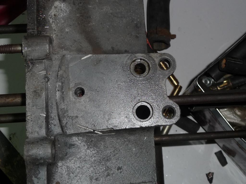

Weiß jemand zufällig die Teilenummer des Alu Kühlers ? Ich habe einen 1600er Alukühler und den vom Typ4 gefunden.Ist das der selbe oder ?
Einen Adapter zur Montage des Kühlers braucht man auch oder ?

Nimm den 1600er ALU Ölkühler, der passt ohne Blecharbeiten ins Doghouse, der Typ4 Filter passt auch von den Anschlüssen her, ist aber breiter und dazu muss das Doghouse verbreitert werden. Adapter gibts auch neu, zB auch bei Hoffmann (passt für beide).

Ausserdem wird der Stahlölkühler mit und an 6mm Stehbolzen befestigt, der Aluölkühler bzw. sein Halter mit 8mm.
Also vom F-Gehäuse den Stehbolzen rausziehen und 6,8 mm vorbohren, anschliessend 8mm Gewinde schneiden. Keine Sorge, der Stehbolzen steckt in einem Sackloch, Späne können nicht nach innen fallen. Und die zwei Befestigungslöcher am Gehäuse auf 8mm aufbohren.
Was du zum Ölkühler noch brauchst ist ein Ölkühleradapter; gibt's. z. B. bei Hoffmann-Speedster Art. Nr. 020-1112 und natürlich gebraucht … ich müsste sowas noch rumliegen haben.
