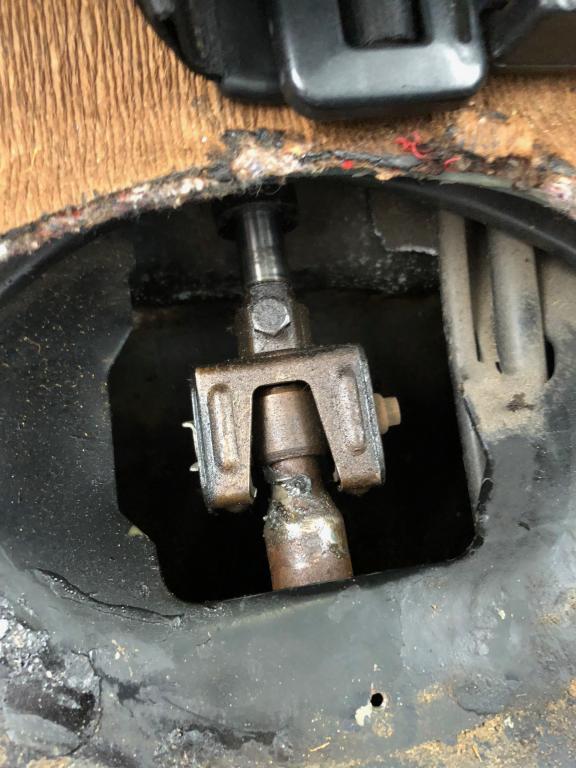

beim Erneuern der Kraftstoffleitung stellte ich bei einem Blick in den Rahmentunnel (Schaltgestänge unter der Rückbank) fest, dass dort ein zerbrochener, transparenter Kunststoffring liegt. Habe die Fragmente natürlich sofort sichergestellt.
Den Bruchkanten nach zu urteilen, ist das Ding schon ewig kaputt.
Weiß jemand der Experten vielleicht, was es mit diesem Teil auf sich hat?
Besten Gruß und Dank

Solltten Reste der Schaltstangenführung sein.
Zum Einbau einer Neuen müsstest Du die Schaltstange ausbauen. Es gibt aber eine prima Lösung die sehr gut funktioniert:
http://kaefertuer.com/schaltstangenfueh ... -schraube/
Harald
Harald

Dankeschön für die Antwort mit entsprechendem Lösungsansatz.
Werde mich mal dran begeben und das obwohl die Schaltung nach meinem Dafürhalten bestens flutscht.
Kann mir kaum vorstellen, dass das noch besser gehen kann

könnte natürlich auch sein, dass die Führung schon erneuert wurde und das nur die Restfragmente waren, die man eben nicht aus dem Tunnel entfernt hat.
Wenn die Schaltung an sich spielfrei ist, brauchst fürs erste auch nicht handeln.
Harald
Harald

Das kann natürlich gut sein!
Leider fehlen mir momentan gute Vergleichsmöglichkeiten, wie "knackig" eine Käferschaltung zu sein hat.
Wenn ich wieder am Käfer bin, stelle ich mal ein kurzes Video rein, damit sich die Experten über evtl. zu viel vorhandenes Spiels äußern können...

Bau doch mal den Schalthebel aus und schau nach....

Du kannst die Führung mit dem Finger bei ausgebautem Schalthebel erfühlen.
Der Schalthebel muss nachher wieder eingestellt werden.
https://rallegolle.blogspot.com/2017/04 ... ellen.html Im Link verwenden die ein Messgerät für den exakten Winkel des Schalthebels. Ich habe mir dazu ein Stück Papier zugeschnitten und von der Seite kontrolliert.
Edit meint: Die Mutter bei der Schaltkupplung gehört eigentlich mit einem Draht gesichert.

Wenn das Lager fehlt, rührst du mit dem Schalthebel im Getriebe und triffst nur mit Gewohnheit den Gang. Habe ich am T1 gehabt. Ich gehe daher davon aus, das die Stücke von Anno Pief sind. Also "never touch a running system" und freu dich, dass er gut schaltet.
Gruß Burkhard
