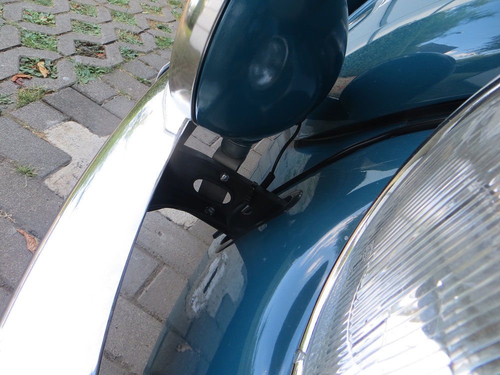

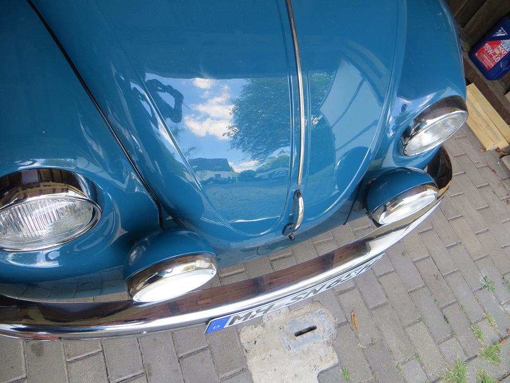

Danke! Fertig. Zusatz-Halogenscheinwerfer 55W anschließen
Beitrag von Hermi »
:obscene-drinkingcheers:
Das sind die aus Holland.
Qualität bin ich ser zufrieden und Lieferung ging sehr schnell.
https://www.verstralershop.nl/nl/verlic ... e-sim.html

schaut gut aus :like:
