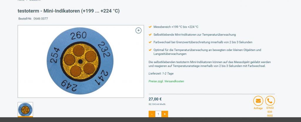

hat jemnad von euch schon mal mit Messpunkte gearbeitet?
Soetwas in der Art:
Durchmessser= 15mm

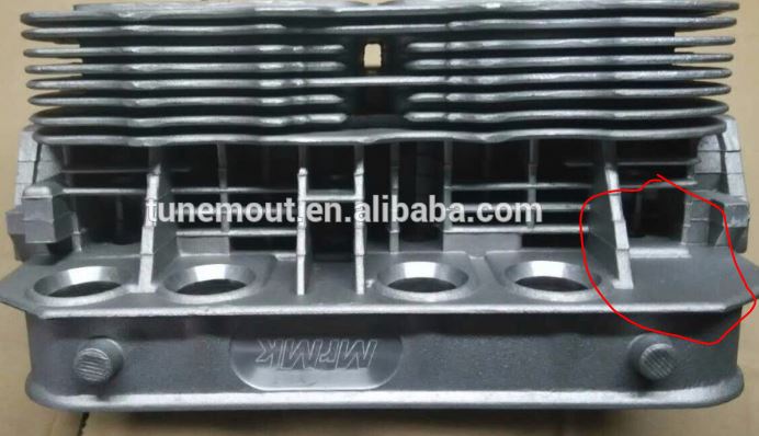

Und vielleicht kann man den dort unterbringen
was haltet ihr davon?
es gibt auch spezielle öl und wasserbeständige Messstreifen- die sind allerdnigs nicht rund
Da diese preiswert sind, könnte man soetwas dochmal ausprobieren....

Bau doch genau dort einen Sensor ein... NULL Problem.
Den ersten Sensor für die 1600i Umbauten hatte ich genau dort verbaut...
... allerdings ist dort NICHT das Temperatur Maximum. Das ist weiter oben, neben den Auslaßkanälen. Genau da, wo der originale 1600i Sensor sitzt.

Und während der Fahrt liegt dann einer unterm auto und guckt wie warm der Kopf ist :crying-pink:
Nein, das ist ein irrreversibler sensor, das heisst er zeigt das temperaturmaximun :like: an....
Und nicht den istwert....
Ein sensor ist mir zu aufwendig und zu teuer
Aber einmal son klebestreifen undmal einpaar km fahren. Dann mal den eert ablesen. Wie red schon sagte, ist das nicht das tempmaximum, mab bräuchte also einen korrekturfaktor....
