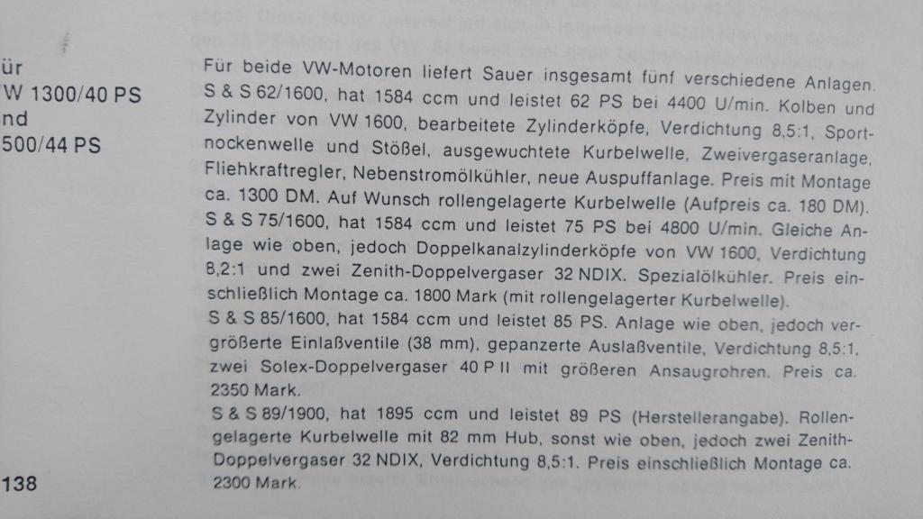

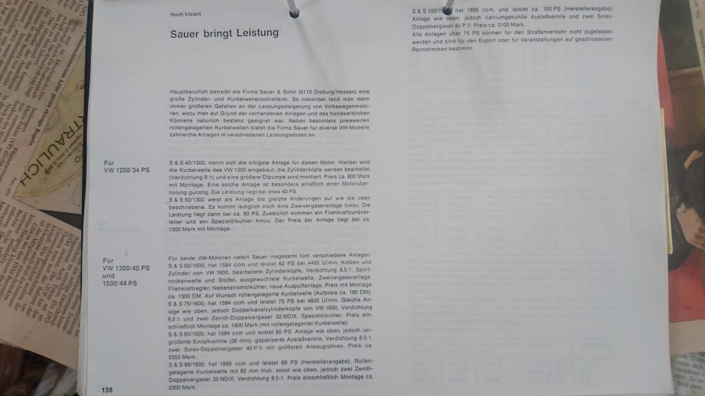

Re: - Solex 40-II-4 Vergaser- Wie,wo was warum? Konzeptsuche
Stimmt Jürgen, die Solex 40 waren erst bei den späten Porsche 356 verbaut.
Hatte im Kopf, dass die bei den früheren Friseuren verwendet wurden. Bin fündig geworden, SAUER hatte die im Programm, aber im 1600er mit 85 PS.
:character-oldtimer:
Ben müsste sich mal entscheiden, ob Konzept mit Doppelvergaser, Zweivergaser oder Serienvergaser. So wie der jetzige Käfermotor aussieht, geht das so Richtung Old School Zweivergaser oder Doppelvergaser.
Ich warte nun mal ab...
