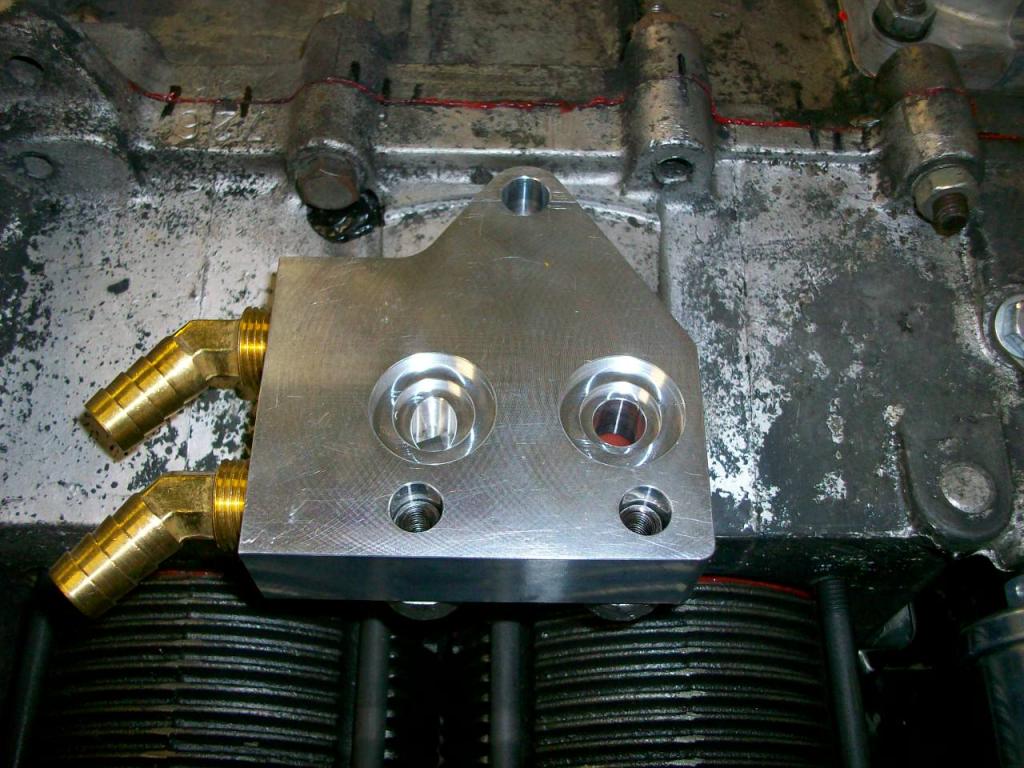

wisst ihr das auswendig, wo aus dem Adapter das Öl rauskommt und wo es wieder zurückläuft ? Es geht um die Messinganschlüsse.

Wird dir wohl aufgrund der Reaktionen hier nicht erspart bleiben, ich kenn auch keinen der das Teil verbaut hat und ich selbst auch noch nicht...
Re: Das Öl. Wo kommts raus, wo gehts zurück ?
So schwer kann das doch nicht sein. Mit einer Lampe in die Anschlüsse leuchten , oder mit Luft. Dann sieht man es doch.
Der untere Anschluß ist meiner Meinung nach der Ausgang und der obere der Rücklauf wieder in den Motor rein.

das Bild ist etwas älter, der Motor läuft schon. Daher komme ich da nicht mehr dran. Ich werde es durch Abziehen der Schläuche testen. Es geht um die Speiserichtung des Ölfilters, der hat ja In/out, verkehrt rum angeschlossen funktioniert der Bypass im Filter nicht, daher muß ich die Fließrichtung wissen.

Der rechte Anschluß kommt von der Ölpumpe und geht dann in den Serienkühler, dann links wieder in den Motor. Auf Deinem Bild kann ich das Ende einer Bohrung erkennen, die zu dem unteren Anschluß führen muss. Demnach kommt da das Öl raus. Da bitte dann dicht mit der Nase ran und fotografieren lassen :mrgreen:
Was ist das jetzt für ein System? Kein Thermostat, die normale Steuerung und dann Serien- und Zusatzkühler in Reihe geschaltet?

...glaub auch, die schräge Bohrung ist die, die das Öl in den unteren Anschluß führt, oben Rücklauf. Natürlich nur auf diesem Bild. Wenn man den Motor eingebaut sieht und auf die Anschlüsse schaut, ist der rechte Öl-raus, der linke Öl-wieder-rein. Der Weg, den das Öl bei mir nimmt, ist: original-Kühler, Adapterplatte, Ölfilter- Eingang, Ölfilter-Ausgang, Zusatzkühler-Eingang, Zusatzkühler-Ausgang, Rücklauf. Obwohl ein Thermostat vorhanden ist, schau ich mir erst mal das Temparaturverhalten ohne dieses an, da ja eigentlich die Regelkolben ein einfacher Thermostatersatz sein sollen.

Ich glaube das Thermostat kommt da nicht in Funktion bzw. erst wenn der Durchfluß zum Ölkühler vorhanden ist. Wenn das Thermostat nicht montiert ist, liegen die beiden Ölkühler in Reihe und werden über den Regelkolben gesteuert. Das sollte dann auch so funktionieren. Wenn der Ölfilter vom Widerstand her zu groß ist kommt allerdings gar kein Durchfluß zustande.
Variante B: Zusatzfeder zum Regelkolben (wie bei Riechert) und dann mit Thermostat, dann hast Du den serienkühler aber ständig im Durchfluß und Ölfilter und Zusatzkühler erst wenn das Thermostat öffnet. :confusion-scratchheadyellow:

Laufrichtung geprüft. Bei laufendem Motor (2 Minuten) einen Schlauch abgezogen. Hab gedacht, so früh kann ja noch nicht viel kommen wegen der Ölregelkolben. Denkste, es machte recht laut "Plopp" und ich war direkt mal nass, mein Umfeld auch. Aber nicht so schlimm, ich hatte ja ein Deutschland-Tricot, das nicht mehr gebraucht wurde....
