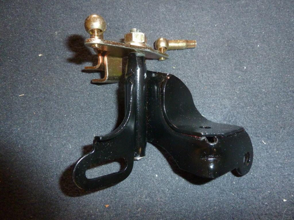

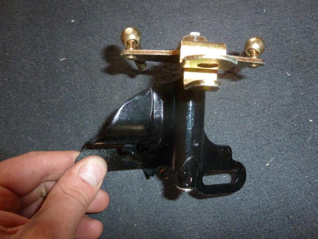

Für meinen Motor mit 40er IDFs verwende ich ein geändertes VW Typ3 Drehgasgestänge.
Der Lagerbock sowie die Drehachse wurden gekürzt um sie auf die richtige Größe für den Typ 1 zu bringen.
Da das Gestänge noch nicht verbaut wurde, gibt es nur Bilder vom Einzelteil.
Lg Ian

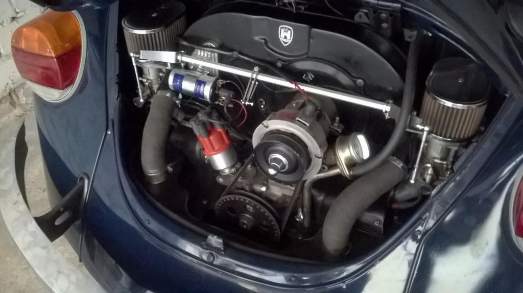

So das CSP Crossbar ist eingebaut. In Ruhe zu Hause vormontiert mittels sehr guter Montageanleitung.
Ging alles sehr gut von der Hand. Lediglich die Drosselklappenhebel musste ich mit Schlüsselfeilen nacharbeiten, sie wollten nicht auf
die Drosselklappenwelle.....
Funktion:
Einwandfrei mit sehr gutem Dosiergefühl, Rückstellungskräfter der Federn reichen locker aus.
Musste die Zündspule verlegen ( Adapter)
Das Drehgasgestänge ist schneller montiert, dafür macht man ewig rum mit Nachjustieren. Ich bleibe ein Crossbar-Fahrer!
Funktion:
