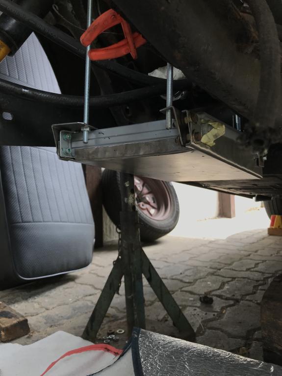

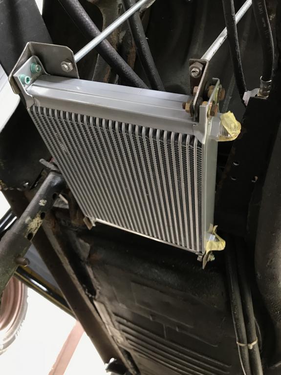

Heute mal den neuen Ölkühler angepasst. Fehlt nur noch das Luftleitblech und Schläuche.

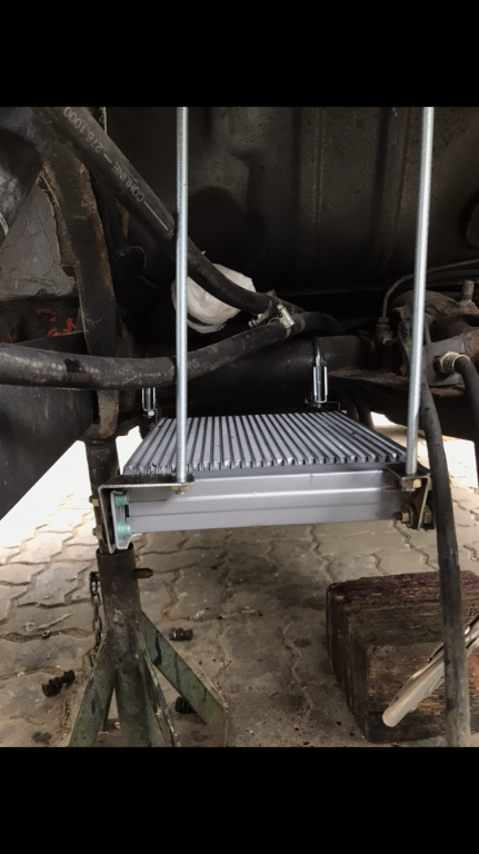

Luftleitblech fertig gebaut. Probe verbaut passt top. Jetzt wieder raus und lackieren.

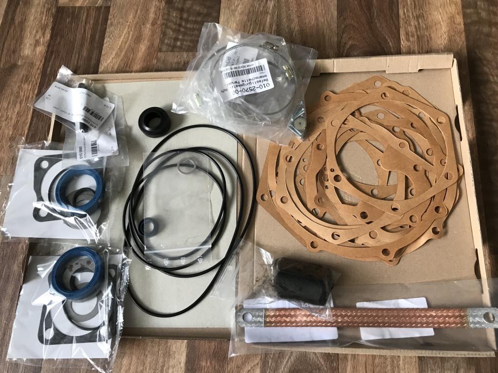

Nächste Woche das Getriebe zusammen bauen endlich die teile angekommen.

bei wem hast du die Getriebedichtungen gekauft ?

Alles bei Performance Parts, nicht gut? . Aber nur weil es der einzige Shop war der die Gleitsteine auf Lager hatte zum ordentlichen Preis.
