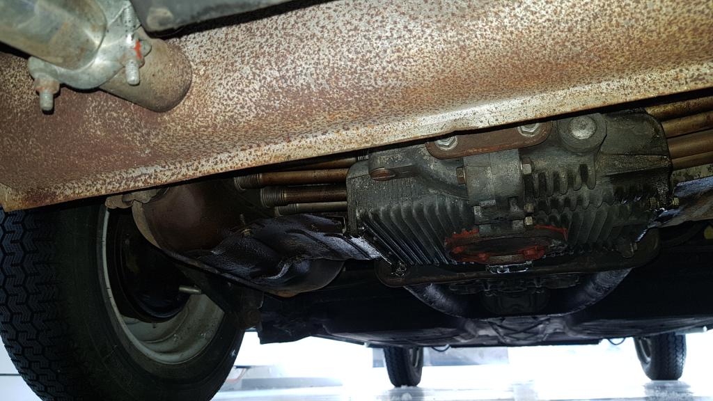

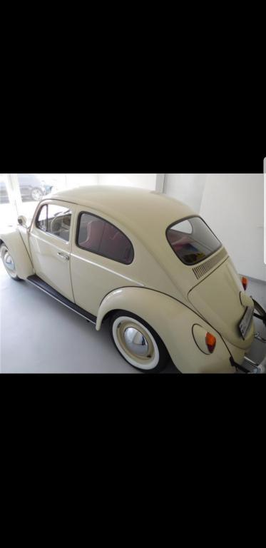

Habe einen Käfer gefunden, 1963, 25kw. Bilder anbei.

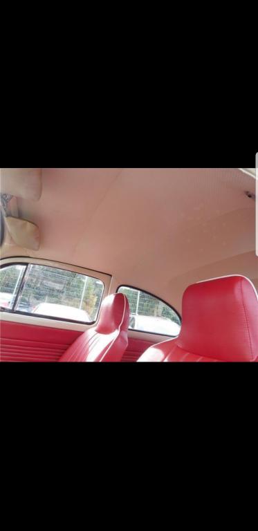

Sitze sind nicht original, wie weit drückt das den Preis?

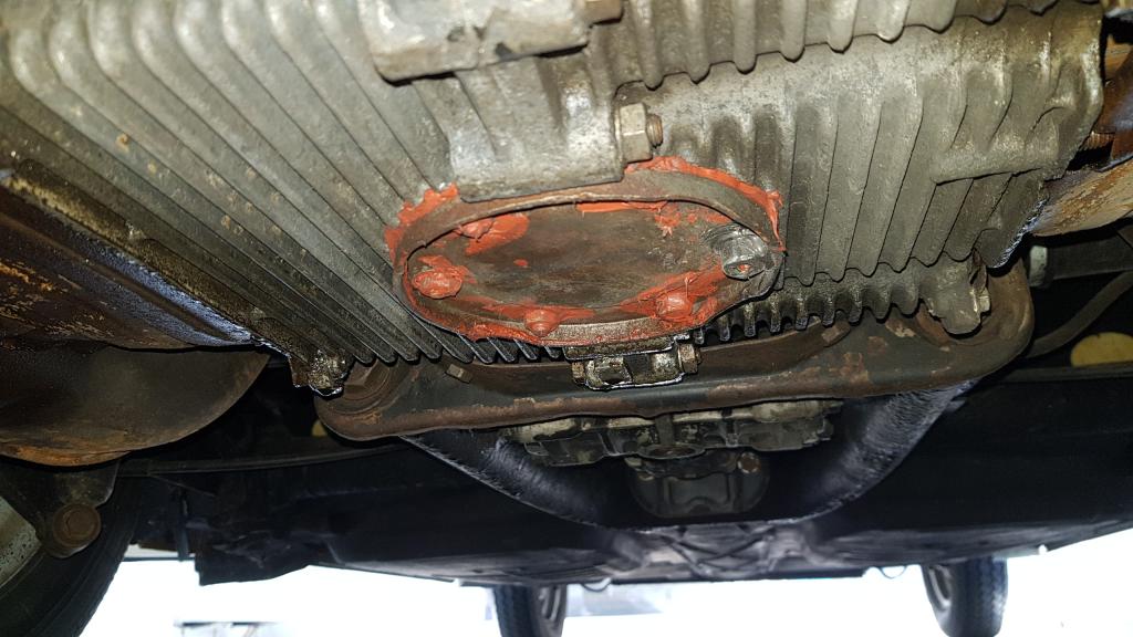

Das Öl unterm Motor :shock: Problem.

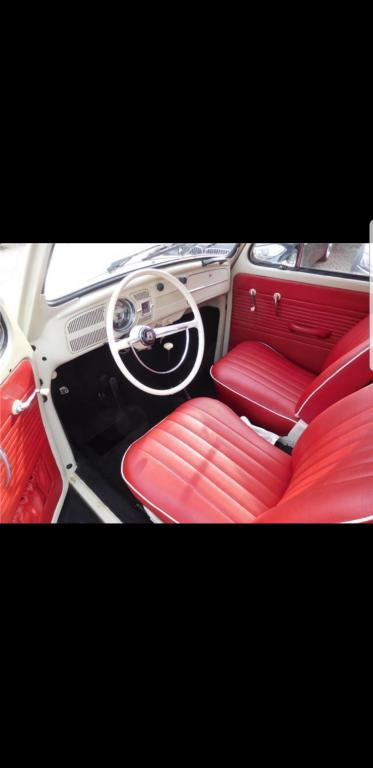

m.E. gehn die Sitze überhaupt nicht, ist aber Geschmacksache und Verhandelbar. Der Rost ist nicht wild, allerdings sieht es für mich nach Rost von lackierarbeiten aus, das deutet auf mehr hin.

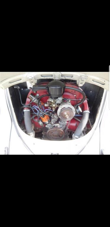

Dem Motor fehlt auch ein Teil der Verblechung. Öl sieht normal aus, leider zu wenig Bilder um es genauer zu sagen

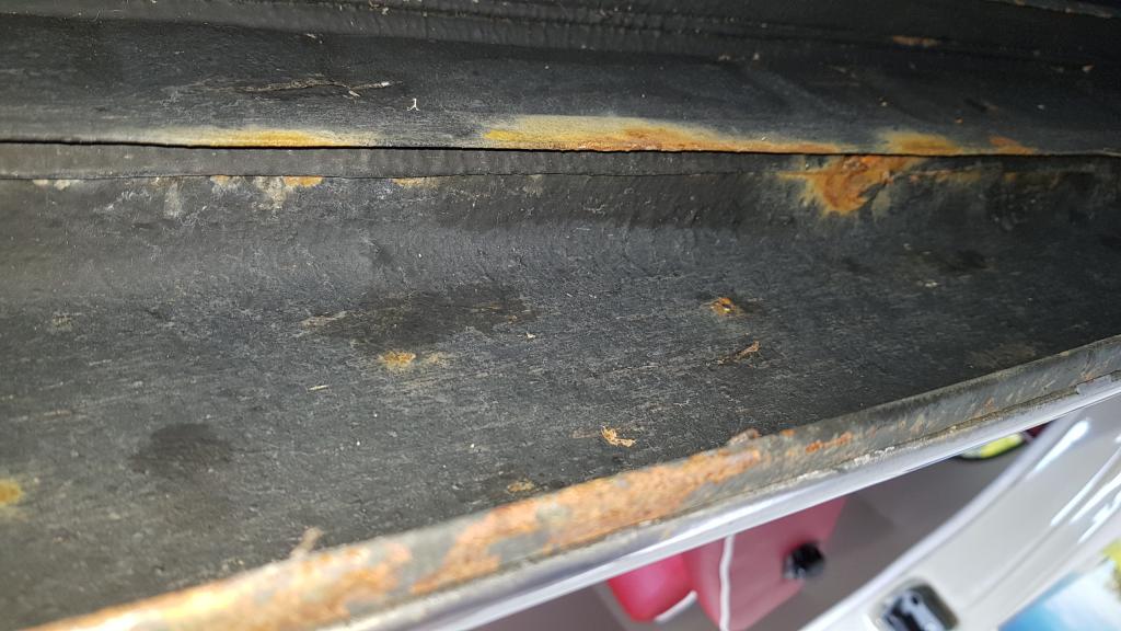

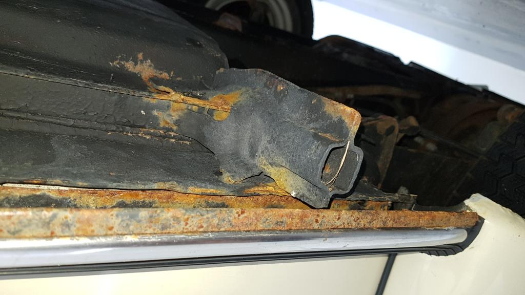

Ein paar Bilder habe ich noch
Beiträge: 6697
Re: Käfer 1200, 1963, 25kw Kaufen oder nicht?
dem Rost nach zu urteilen hat er den letzten Winter bei Salz erlebt, das Zeug ist recht Agressiv. Trittbretter haben einen stärkeren Rostbefall.

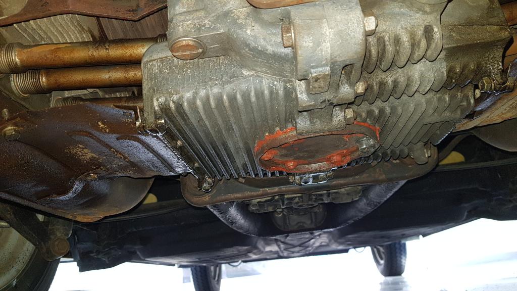

Der Motor sieht einfach nicht original aus und etwas verbastelt (12V und Drehstromlichtmaschine). Das Ölproblem ist ugs nicht so schlimm wenn man sich zu helfen weiss. Das der Vorbesitzer schwer mit dem Öldeckel zu kämpfen hatte ist offensichtlich, da könnte noch was verborgen sein.
Grob gesagt, frisch lackiert ist gut versteckt.... keine Ahnung was sich unter dem Lackkleid verbirgt

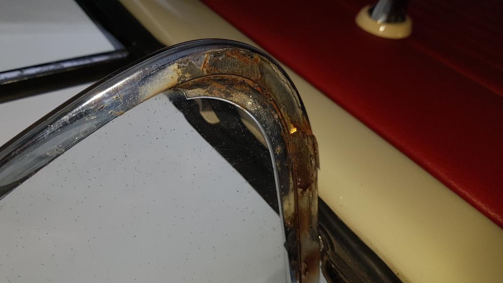

die Punkte am Dreiecksfenster sehen wie Flexpunkte aus. Fahr mal mit dem Finger drüber, wenn es sich anfühlt wie Mohn dann haust es dem Verkäufer gleich um die Ohren!
Bei dem Preis sollte schon jemand vom Fach dabei sein der das Modelljahr kennt

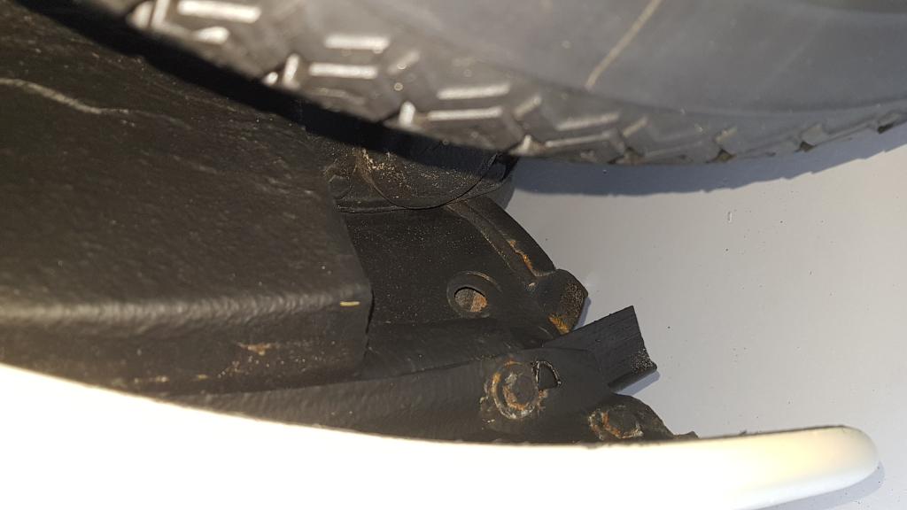

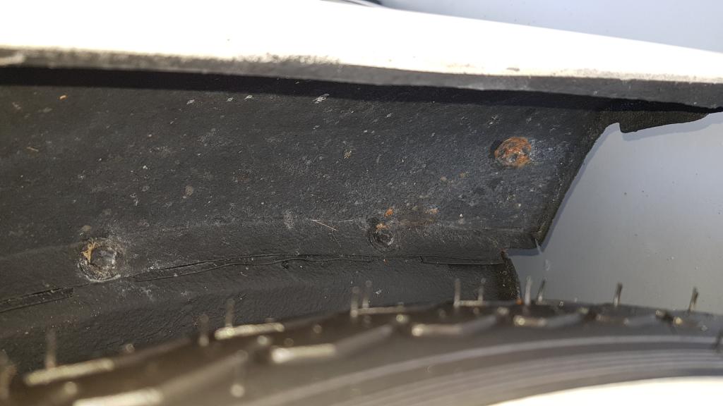

Bild 4 zeigt das hintere Schwellerende vorm Hinterrad mit der Bohrung OHNE Stopfen. Wenn der Käfer schon länger so gefahren wurde, hat das Hinterrad die Feuchtigkeit immer schön in das Schwellerende befördert, der Rostansatz auf den anderen Schwellerbildern verheißt dann eine Menge Arbeit.
Der Öldeckel unter dem Motor wurde mit einer roten Paste zugeschmiert, der Deckel sieht zerdeppert aus und es ist mindestens eine Mutter größer als normal. Dazu ist eine Drehstromlina montiert, die auf einem 63er nichts zu suchen hat.

Der Motor war anscheindend schonmal raus, das macht man eigentlich nicht nur um die Verblechung zu lackieren und die Lima umzurüsten. Top gewartet ist der Motor auch nicht, siehe Ölsiebdeckel. 27tkm würde ich nicht zwingend glauben.

Wie kann ich rausfinden ob die Schwelle durch den fehlenden Verschluss am Radkasten schon arg gelitten haben? :?: Da habe ich spontan keine gute Idee.
Ölsiebdeckel sieht in der Tat schlimm aus. Die haben das ja mit Paste zugeklebt, wahrscheinlich tropfte es da wie bescheuert. Klar, da kann sich noch was verbergen ... *seufz* :roll:

Ich würd mir die Schweller mit einer Endoskop-Kamera ansehen.
Was auch noch eine fiese Stelle ist, sind die A-Säulen am Schwellerübergang, da kommst aber auch mit Endoskop vom Kofferraum aus rein.
Auch mal die Rücksitzbank rausnehmen und die Übergänge Schweller, Radaus, Querträger checken, das ist auch eine anfällige Stelle.
Ansonsten sind noch Endspitzen und Napoleonhut mit Spritzwand zu checken, da rostet der Käfer auch gerne.

Der verschmierte Ölsiebdeckel würd mich persönlich noch am wenigsten abschrecken.
