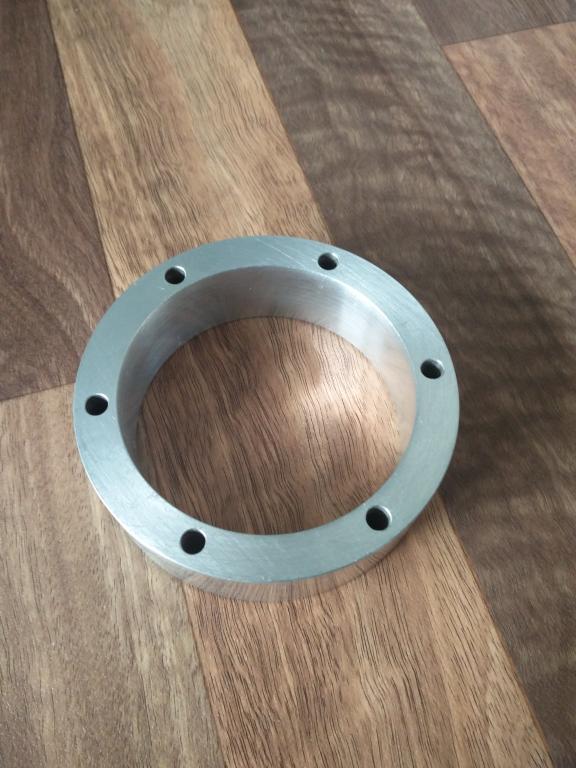

Mini Ölsumpf habe ich mir mal auf Arbeit bauen lassen

- triker66
- Beiträge: 2405
Re: Motor Konzept 2L mit 40er Weber
Genau sowas meine ich.
Kann ja sein, daß auf dem Bild was fehlt. Natürlich sollte das Schnüffelstück auch bei dem Miniölsumpf
verlängert werden. Sonst bringt das nix.
S-Bug das natürlich richtig. Hatte erstmal nur den Sumpf machen lassen das Schnüffelstück würde ich mir selber aus einem Rohr machen.
- triker66
- Beiträge: 2405
s-bug hat geschrieben:Kann ja sein, daß auf dem Bild was fehlt. Natürlich sollte das Schnüffelstück auch bei dem Miniölsumpf
Hey Anton,
das setze ich voraus das der Ölrüssel auch verlängert wird.
