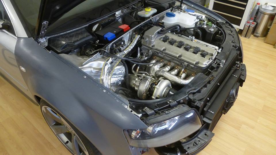

Zusätzlich wäre noch eine "Thermoisolierung" wie es der sebi2276 hier gezeigt hat, möglich. ;)
https://bugfans.de/forum/aufgeladene-mo ... isolierung
