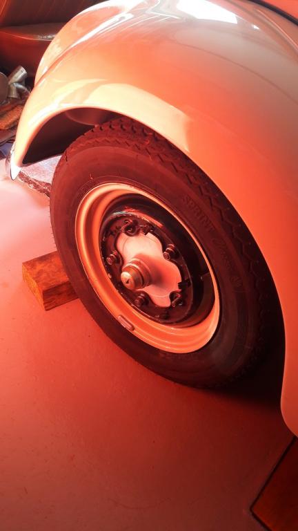

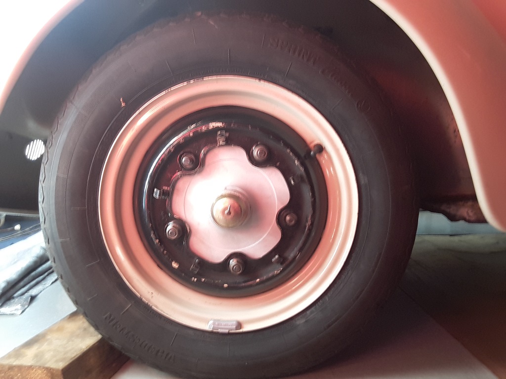

Es heisst immer, dass keine org. Käferfelgen auf die 356 Bremse passen!?
Verstehe ich nicht - geht problemlos.

Re: 356 Bremse im Käfer
Hallo Jürgen,
ich könnte mir vorstellen, dass mit den geschlossenen Käferfelgen die Kühlung der Trommeln deutlich eingeschränkt ist. Zwischen Felge und Trommel ist ja nicht wirklich viel Platz.
Ist bei Dir wegen der Belüftungshutzen im Ankerblech aber wahrscheinlich egal. Deine Bremsenmodifikation gefällt mir übrigens ziemlich gut.
Manuel
Manuel
Da hast Du sicherlich Recht.
Aber auch die unbelüftete 356-Trommel hat mehr Reserven, als die Serientrommel.
Bei mir kommt Luft hin ( hoffentlich nur die...und keine Steine )
