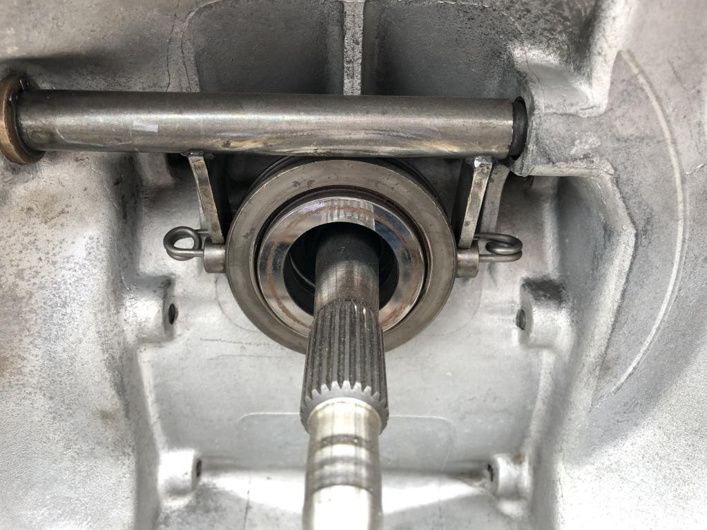

Die Ausrückwelle lässt sich vertikal leicht verschieben, so dass das Ausrücklager je nach Stellung nicht mittig sitzt. Ganz reingeschoben haut es aber hin.
Die Sicherungsringe sind drin... Ganz richtig erscheint mir das nicht.
Ausrücklager kommt übrigens noch neu.

die Welle zentriert sich noch über das Nadellager der Schwungscheibe und ist ohne dieses Lager in ausgebautem Zustand etwas lose.

Das beruhigt mich!

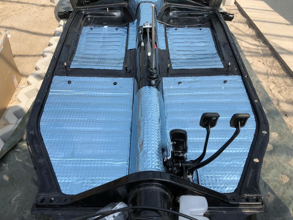

Ich hab dieses Wochenende angefangen die Schalldämmung der Bodengruppe zu verlegen.
Benutzt hab ich Alubutyl 2mm. Die Bereiche hinter den Fersenbrettern muss ich noch bekleben.

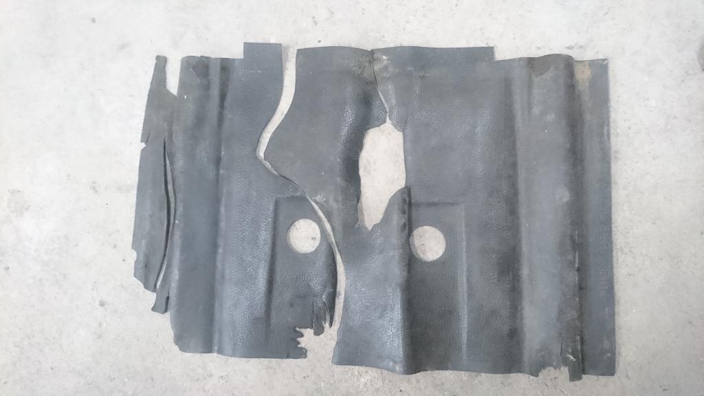

Die Gummimatte für den Rahmentunnel hinten fehlt mir leider noch. Meine ist kaputt und offensichtlich recht selten.
Die Chassisdichtung habe ich gemäß Veedees Anleitung zurecht geschnitten und gelocht, so dass diese nächste Woche ebenfalls anbringen kann. Ich nutze zur Befestigung keine Nägel sondern Sikaflex. Meine einzige Sorge ist, dass die Löcher für die Schrauben nicht 100% zum Häuschen passen. Leider hatte ich die originale Dichtung nicht mehr, so dass ich genau die Mitte genommen hab.

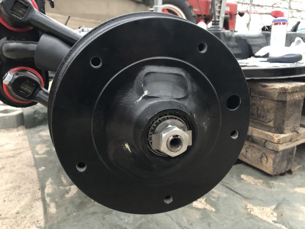

Kann es sein, dass die Bremstrommeln um 90Grad verdreht eingebaut wurden?

ultima_ratio
Beiträge: 225
Registriert: Mo 12. Jun 2017, 15:04
Käfer: 1200A
Re: Komplettrestauration 1965er Käfer 1200A
Beitrag von ultima_ratio »
Typ15 hat geschrieben:
Typ15
Ich glaube die Trommeln sind so richtig, lasse mich aber gern vom Gegenteil überzeugen.
Was genau meinst du bzw woran ist die Verdrehung zu erkennen?

An meinen hinteren Bremstrommeln sind die Rabremszylinder oben in der Waagerechten. Vorne habe ich aber Scheibenbremsen.

Die RBZ sind hinten doch oben montiert. Ich kann da auf den Bildern nix Falsches sehen.

@Typ15 vorne ist das so richtig. Du meinst die Ankerplatte.

Hab erst hinten montiert und danach vorne. War da auch erst verwirrt über die 90° Drehung :-)
