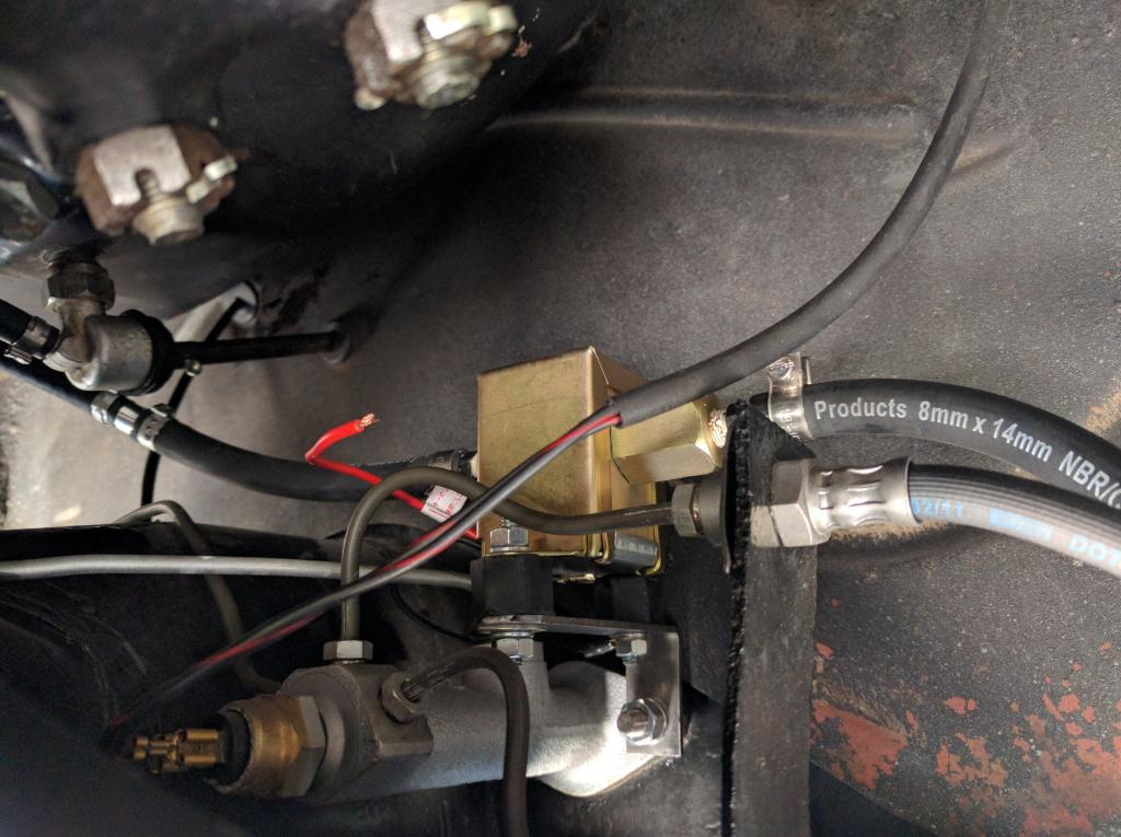

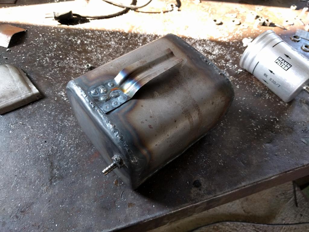

Re: Benzinleitung mit höherem Durchsatz
Ich habe so ein catch tank hinten aufgebaut. Benzin fließt über die original Leitung. Vorne ist eine kleine elektrische Pumpe für Vergaser Motoren. Nach dem Catchtank ist die grosse Pumpe für die Einspritzung. Rücklauf einfach im Catchtank.
Funktioniert super mit 134-140 PS.
- IMG_6478.JPG (125.69 KiB) 4448 mal betrachtet
- Vergaserpumpe
- IMG_20160828_133200.jpg (102.74 KiB) 4448 mal betrachtet
- Catchtank
