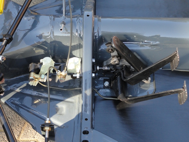

hab mir 2 Hydraulikleitungen eingezogen. Dazu habe ich aber im Bereich der Handbremse eine kleine Öffnung in den Ramentunnel gemacht. Da ist die originale Leitung nochmal geklemmt. Hier habe ich mir dann einen Halter gebastet der beide Leitungen hält. Da ich eh vorne im Bereich der Pedale ein Loch in den Tunnel gemacht habe um eine Kupplungsseilführung nachzubauen, habe ich hier auch die neuen Spritleitungen befestigt.
Ohne Löcher zu machen wirds wohl schwierig. Aber wenn Du schon dabei bist, kannst Du ja auch direkt eine Rücklaufleitung mit rein machen. Wer weiß wofür man die mal braucht.
