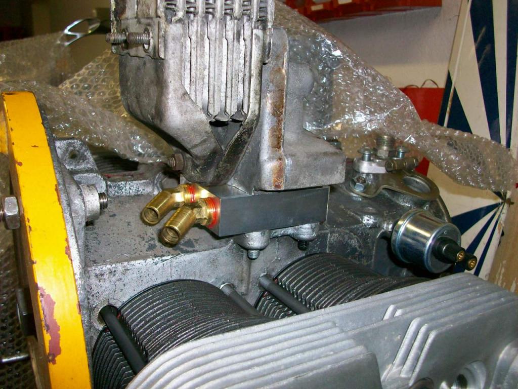

Der Adapter trägt jetzt den Kühler:
es führen ja einige Wege zum Ziel. Am Ende hatte ich schon eine Pumpe und den Filterträger da, also nur noch den Adapterblock dazu und gut. Was für Schläuche verwendet man ?

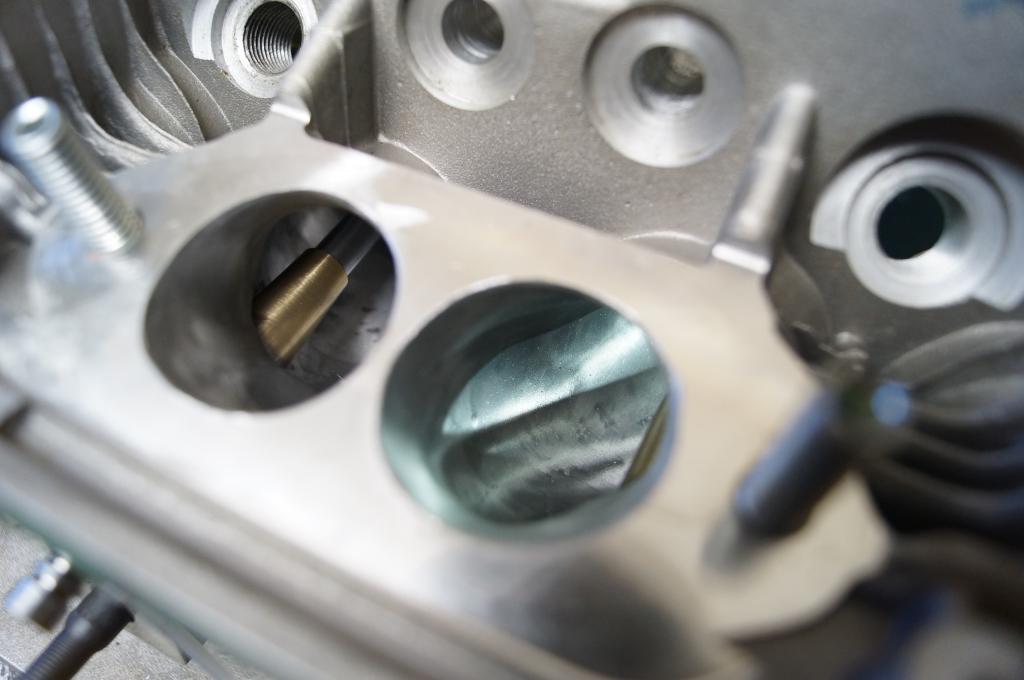

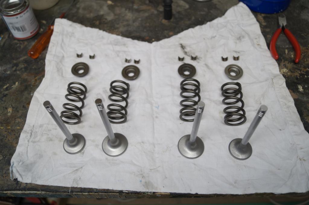

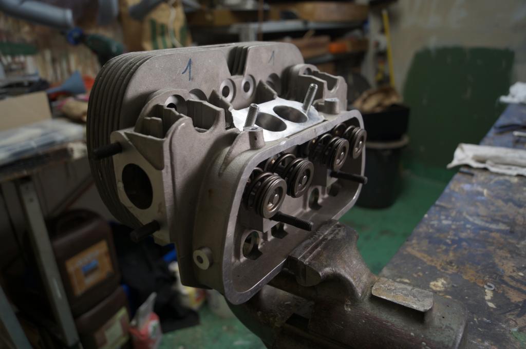

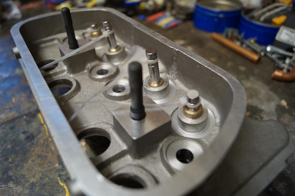

So es geht endlich los mit meinem Motor. Der 1. Mai kommt bald und da muss er laufen.
Köpfe wurden vom Lars bearbeitet. Für die 90,5 vorbereitet, tiefer gestochen, Brennraum bearbeitet, Einlasskanäle bearbeitet, neue Ventilführung, Scat verstärkte Federn und Manley Ventile in 37,5 & 33

Frohes Schaffen...
Köpfe ohne Schutzbacken in den Schraubstock gespannt
...Schäääääääm dich

Re: Motor Konzept 2L mit 40er Weber (ehemalig 2x34 PCI)
Der Schraubstock ist glatt wie ein Babypopo abdrücke gibt es da keine
