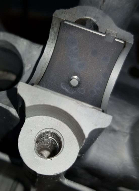

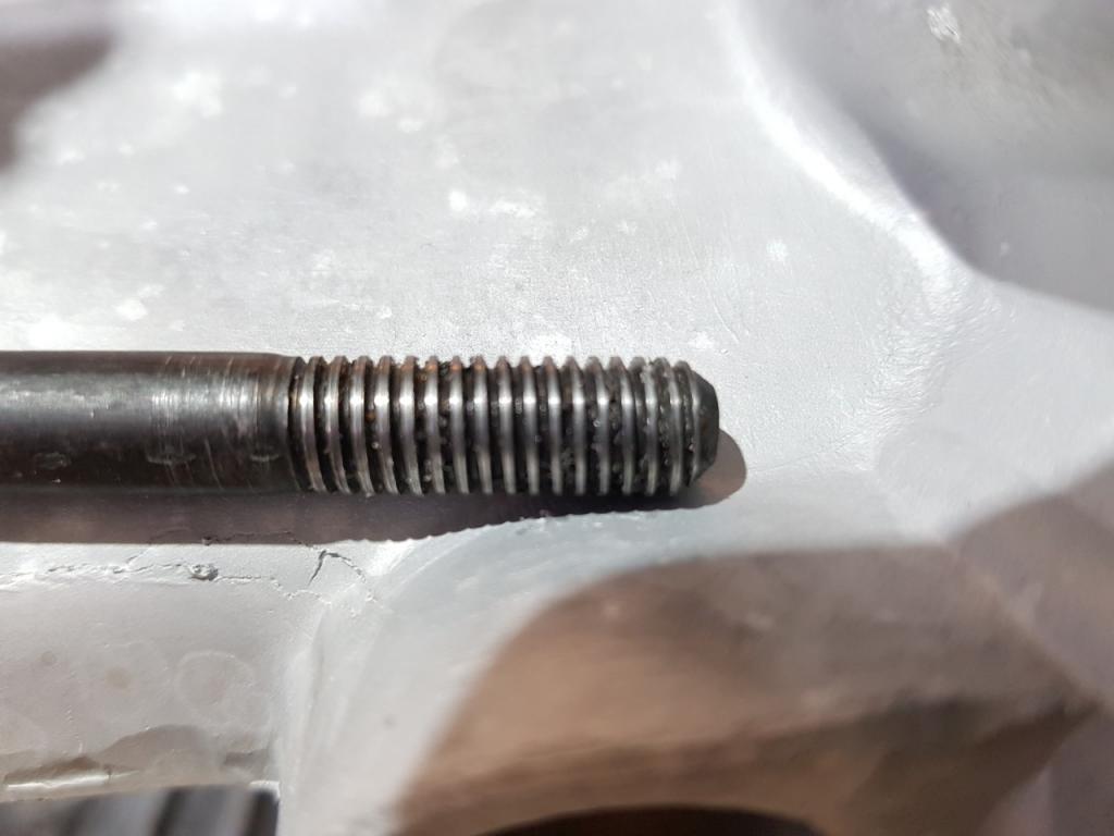

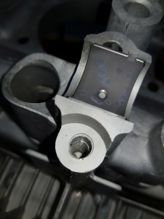

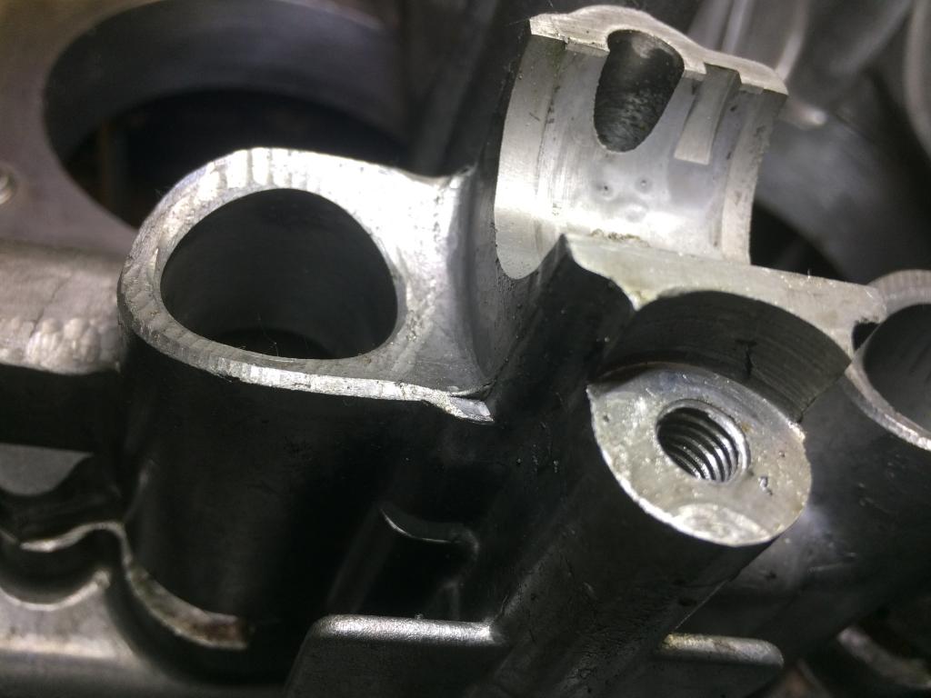

letzten Sommer hatte ich beim alten Motor eine Ölundichtigkeit an der Gehäuseschraube unten zwischen Zylinder 3 und 4 an der das Ölsieb aufgehängt ist. Beim rausdrehen hatte ich dann das ungute Gefühl erlebt, wenn das Alugewinde im Block den Geist aufgibt :evil: :evil: :cry: Da hatte jemand wohl das Ölsieb so angeknallt, dass die Schraube einem V glich... Mit einer neuen Gewindestange mit aufgelöteter Mutter und großer Scheibe, viel Motorsilikon und Geduld hatte ich das nochmal dicht bekommen, der Urlaub hat dann stattfinden können.

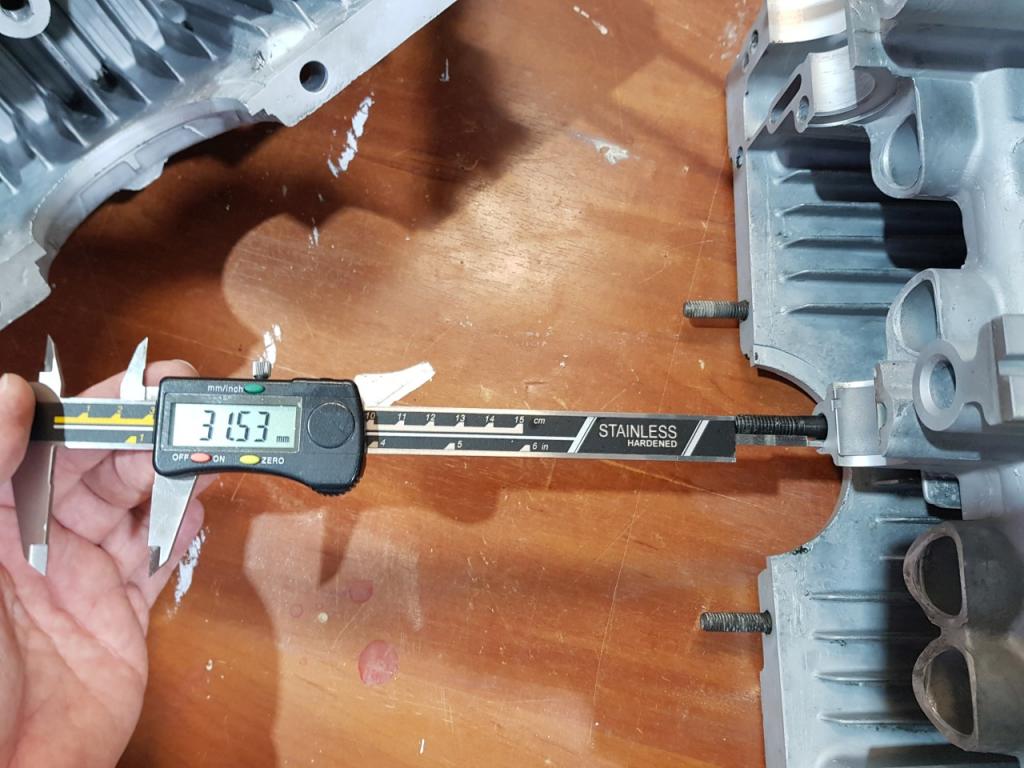

Da das Gewinde im CJ-Block ja wohl im Ärmel ist und mir gesagt wurde, dass dort kein Helicoil zum Einsatz kommen kann, habe ich mir einen CU-Block geholt. Jetzt hat dieser an besagter Stelle auf den ersten 5-7 mm euch kein Gewinde. Ist das normal? Die Schraube M8*72 schaut ja auch (allerdings ohne U-Scheibe gemessen) 31,5 mm aus der Gehäusehälfte heraus. Und der Schaft schaut ja auch um diese 7-8 mm heraus bevor das Gewinde beginnt.
Ist das also normal und kann ich das Gehäuse verwenden?
Danke für Eure Einschätzungen!

Für nen Hunni geb ich Dir ein intaktes Gehäuse im Tausch - das kommt oft vor, da die Schraube zu fest angezogen wird und das Gewinde dann mitdreht.
Ich habe noch ein CU- ubd ein CJ-Geuse, an denen ich basteln will. Das kann ich auch an Deinem mit vermurkstem Gewinde machen... daher das Angebot.

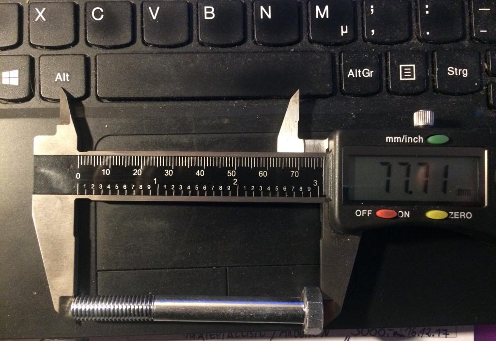

hallo
ich habe schon aus ein paar motoren die falschen schrauben rausgeholt,eventuell hast du auch eine falsche zu deinem CU Block?
halte mal das eisen drann!
gruss
THEO

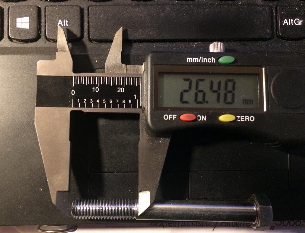

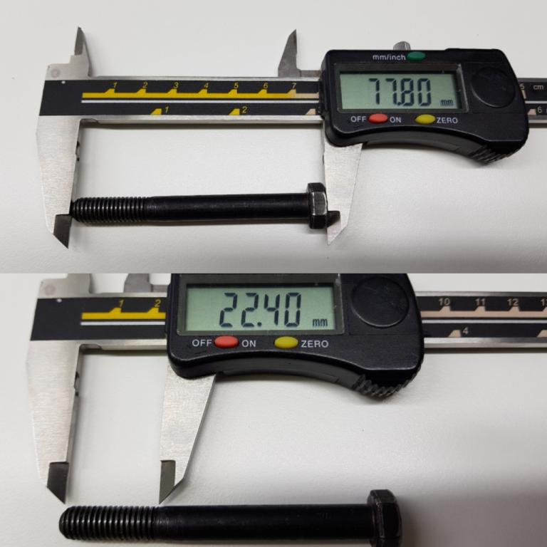

Hallo Theo,
die Schraube im Bild ist aus meinem CJ-Block. Den CU-Block habe ich "nackig" gekauft.
In der Tat hat die Schraube nur eine freie Gewindelänge von 22,4 mm. Die Schraube schaut aber ca. 30 mm in die andere Gehäusehälfte (in des Nockenwellenlager) rein.
Meine Frage: fängt das Gewinde im Nockenwellenlagerboch bei "0" an, oder ist es tiefer gesetzt?
gruss,
Uli

das gewinde fängt bei null an!...und du musst aufpassen ,denn da kommt auch keine unterlegscheibe drunter sondern ein kupferring!!
THEO

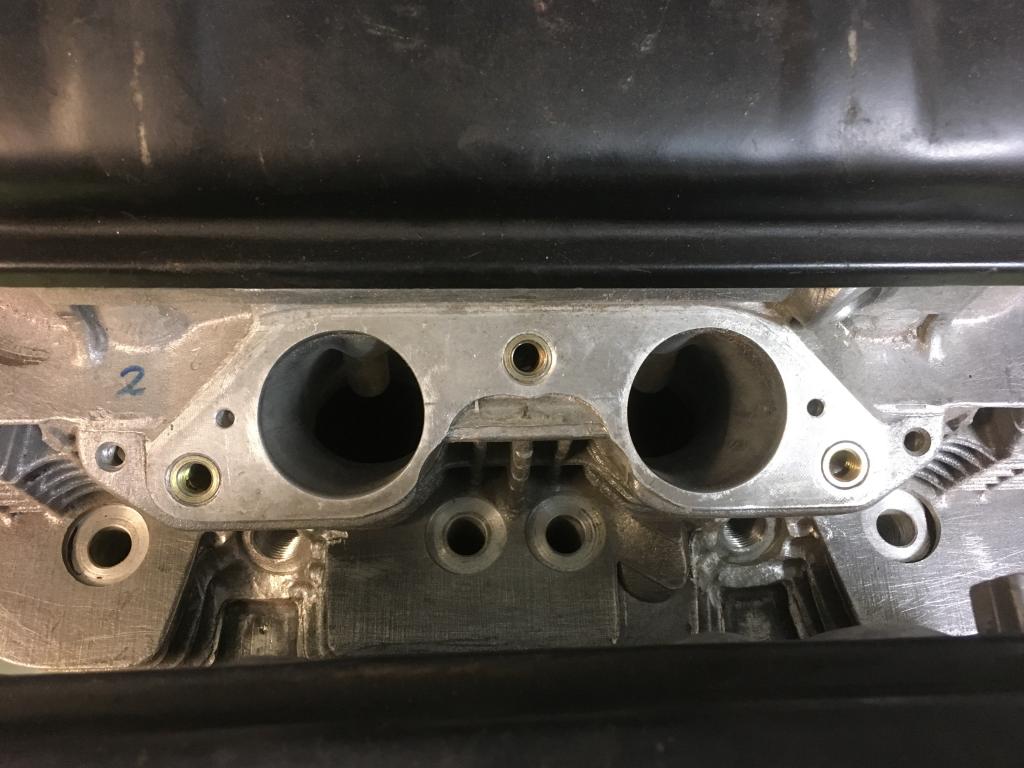

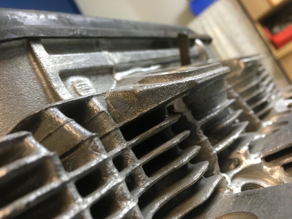

An solchen Stellen wie hier am Zylinderkopf im Foto kann du kein Helicoil nehmen, zumal dann durch die Schräge die Hälfte der Gewindegänge in der Luft hängen. Bei der Ölsaugglocke geht das prima mit Helicoil! Ich nehme allerdings die Ständerbohrmaschine zu Hilfe, damit die Sache auch schön rechtwinklig wird.
Ölfuß

Meiner Ansicht nach, geht Helicoil dort im Motorgehäuse.
Im Sinn eines problemloseren Motorzusammenbaus empfiehlt es sich an der Stelle einen Stehbolzen passender Länge einzusetzen und einzukleben. Das erspart das Gefummel beim Treffen der Öse der Saugglocke mit einer Schraube.
Das Gewinde im Alu des Blocks ist dann auch weniger belastet. Ich würde sogar behaupten, das im Bild gezeigte Problem kommt vom Zusammenbau mit schief sitzender Saugglocke. Die andere Zerstörungsvariante ist das zu harte Anziehen des Ölsiebdeckels. Dabei wird die gezeigte Schraube krumm gezogen und zerstört beim herausdrehen das Gewinde. Daher o.g. Bolzen besser in 10.9 ausführen.
Bei der Reparatur mit Helicoil wird natürlich die Materialdicke dort geringer. Also weiterhin den Ölsiebdeckel nur mit dem max vorgeschriebenen Drehmoment anziehen.

@Ölfuss: Das siehr bei Dir nach einem Einsatz mit Bund aus, ist das Time-Sert?
Gruss,
Uli
Ölfuß
Beiträge: 45
Registriert: Mo 21. Nov 2016, 07:45
Käfer: 1303 Cabrio mit 2l Riechert-Typ 4
Fahrzeug: Adler M 250 mit Steib LS 200
Wohnort: 57567 Daaden
Re: Neuaufbau CJ / CU
Beitrag von Ölfuß »
Hallo Uli,
der Einsatz im Zylinderkopf ist ohne Bund, selbstschneidend. Ich suche mal, ob ich noch welche lose rumliegen habe und mache mal Foto.
Wichtig ist, das du die schön lotrecht in die Bohrung eindrehst. Mache ich auch immer auf der Ständerbohrmaschine mit eingespanntem Stehbolzen und aufgeschraubtem und gekontertem Einsatz, geht prima!
