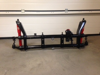

Alles wunderbar, angeflext an zwei Seiten und dann mit einem Meißel gelöst. Hier das Ergebnis.
