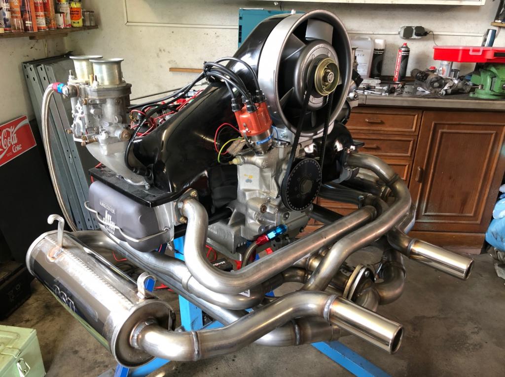

Re: CSP Auspuff Evolution-Competition
Die Motoren könnten fast Brüder sein
- Tubi-Engine.jpg (117.07 KiB) 9342 mal betrachtet
Udo hat geschrieben:Mein Eigenbau der vorher an dem 2,0 war hatte gleiche rohrdurchmesser , war vom Aufbau ähnlich und ging bis mind. 200 PS . Müsste die eigentlich auch könnenyoko hat geschrieben:Würde die 42mm Version auch für Motoren über 2l (also 2,3l) geeignet sein. Wo ist deiner Meinung nach die Grenze?Udo hat geschrieben:Ich habe sie vor kurzer Zeit bei einem 2,0 typ1 verbaut der 170 PS hatte . Mit der Anlage gleiche Leistung und schöner Klang super Drehmoment und sehr gut fahrbarer für die Straße .Bodenfreiheit auch gut . Durch die vielen steckverbindungen ohne Spannung zu montieren .
@ Tobi u Nikon User
Sehr schöne Motoren habt ihr da
