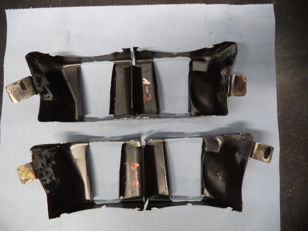

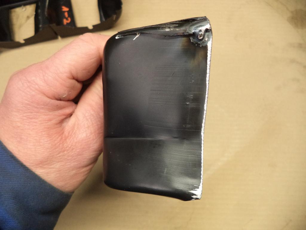

Ich hatte schon mehrfach das Vergnügen die wunderschönen Typ 3 Nachbaubleche anzupassen :roll: Die Klemmung zwischen den Stehbolzen hat mir immer Kopfschmerzen bereitet, weil ich befürchtete, dass sie mir auf die Stösselrohre fallen.
Also sollten sie mit in die Standardbleche integriert werden. Ich bin kein Freund von Teilen weglassen 8-) , daher war jetzt der Aufwand grösser.

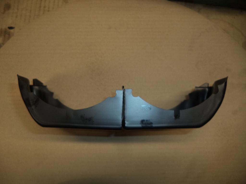

Die oberen Blechstreifen für den Zylinderkopf sind bei den gezeigten Blechen nicht mehr vorhanden, weil ich in diesem Fall Alubleche auf den Zylinderkopf geschweißt habe. Die vorhandenen Bleche unterhalb der Zylinderabdeckungen müssen natürlich auch angepasst werden.

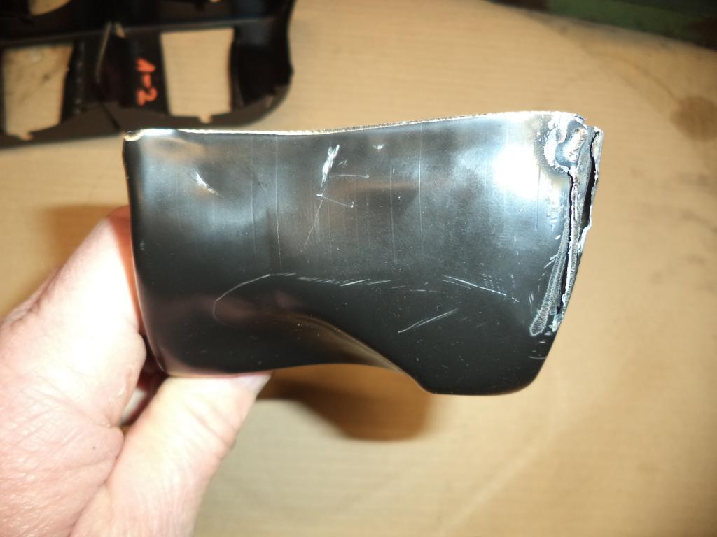

Die Luftaustrittsöffnungen und Kanten brauchten ebenfalls Zuwendung und Nachbesserung, damit das Ganze eine gute Passform und Luftführung möglich macht.
Das Ausgangsmaterial

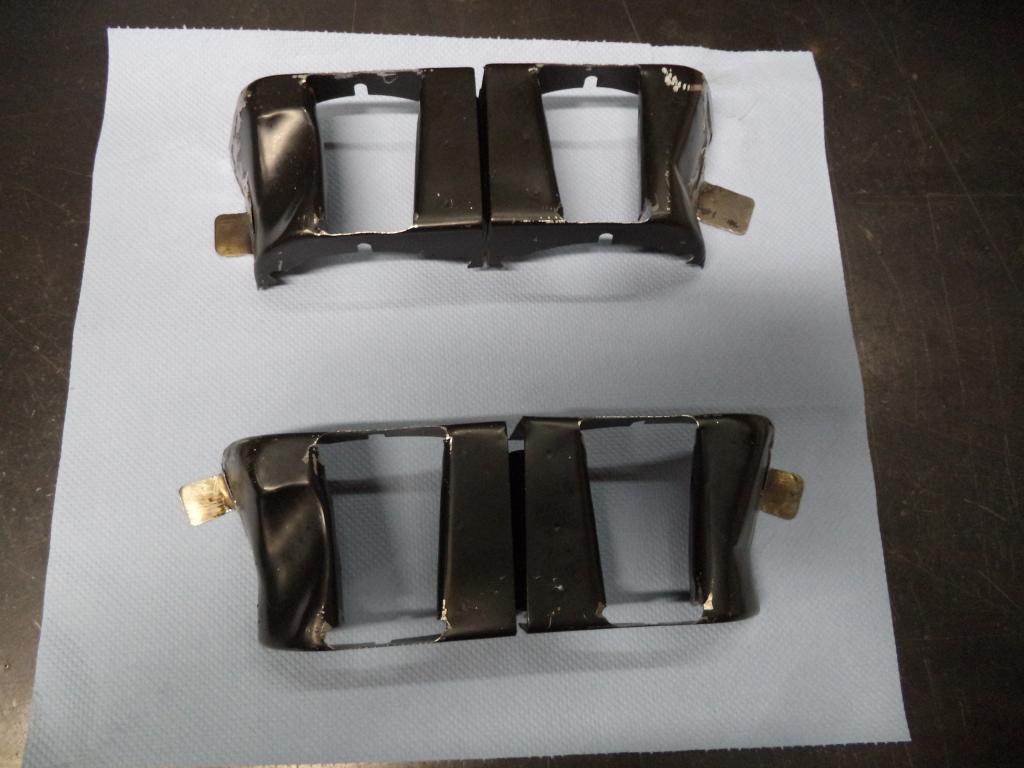

Ein paar Einschnürungen

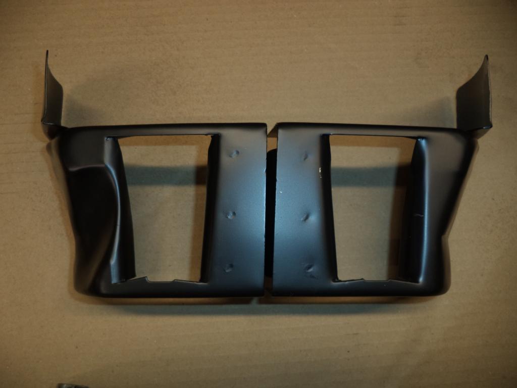

Haltelaschen zum Festschrauben

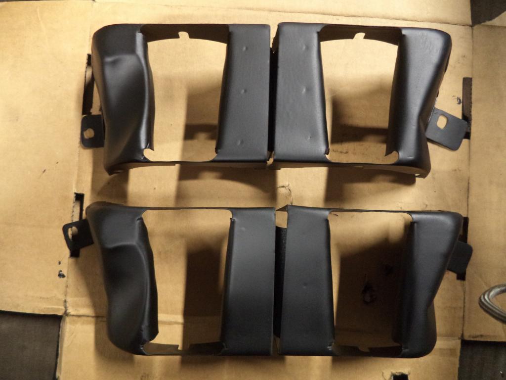

Etwas nachlackiert und schon fertig :D
Aufgrund der Toleranzen, gehe ich davon aus, dass sich eine Vorfertigung nicht lohnt. Die individuelle Anpassung an den jeweiligen Motor wird wohl der beste Weg sein. Lediglich die Anpassung an die Stehbolzen werde ich vorarbeiten.

Bei 10mm Stehbolzen ist es häßlich aber bei den 8mm ging das eigentlich recht gut fand ich jetzt. Und je nachdem was für Stösselschutzrohre man verbaut sitzt das teilweise auch recht stramm. War da echt so viel Luft?
Re: Typ 3 Bleche anpassen
Ja es war sehr viel Luft und jetzt waren die Anpassungen an den anderen Blechen auch nicht mehr so aufwendig, weil jetzt alles näher an den Zylindern sitzt. :up:
Auf jeden Fall ist jetzt sichergestellt, das die Bleche da bleiben wo sie hingehören. Momentan baue ich gerade an meinem 03er den Motor aus. Da wird das Gleiche gemacht.

Das kommt mir doch sehr bekannt vor. In den letzten Satz musste ich auch viel Arbeit investieren, damit das passt. Vor allem auch, damit die Stößelschutzrohre passen. Zur Befestigung habe ich einen Edelstahldraht um die Zylinder und das Blech gezogen und dann verdrillt. Das hält, geht schnell und ich konnte mir die Laschen zum verschrauben sparen. :-)
Den Draht habe ich auch montiert, das wollte ich aber nicht schreiben, weil es so geprutscht aussieht und klingt. 8-) Das war deutlich unter meinem Niveau und kommt auch nicht mehr vor :handgestures-fingerscrossed:
"Weißt Du keinen Rat, nimm Draht" :lol:
Und völlig richtig, der Platz ist je nach verwendeten Stösselschutzrohren nicht sehr groß.
Aber es ist recht ärgerlich, wieviel Zeit mittlerweile aufgewendet werden muss, um Teile zu prüfen, anzupassen und nachzuarbeiten, damit sie verwendet werden können :angry-cussingblack:
