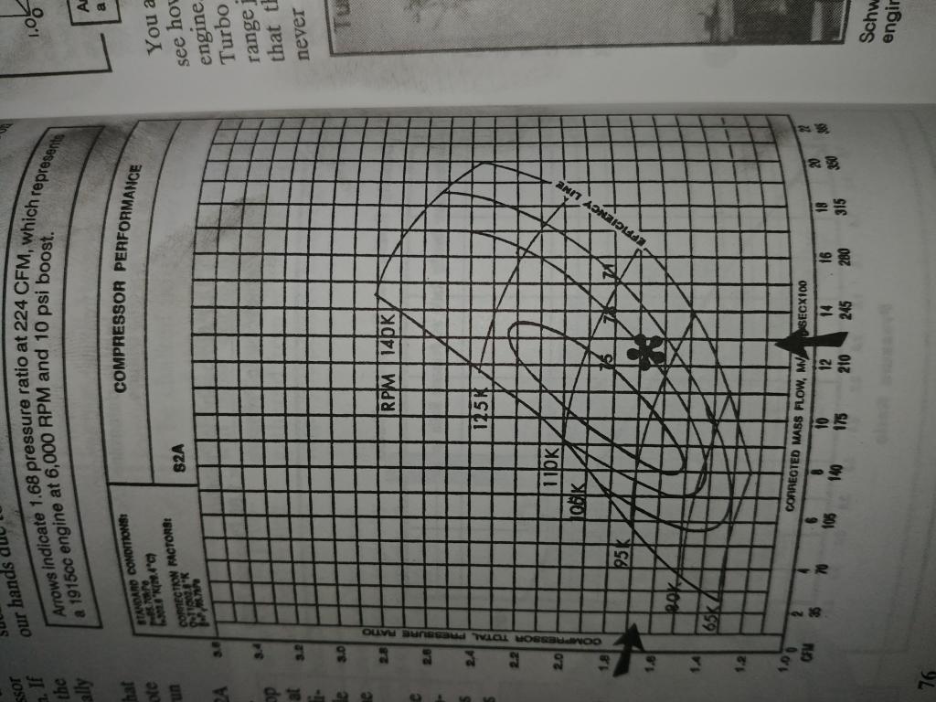

Gerade im vorbeigehen noch eben ins Regal gegriffen und nen Bild gemacht aus dem Turbomaniabuch.Dort ist eine Map vom S2a abgebildet.
Sieht ganz brauchbar aus ABER die Map spiegelt nicht wieder wie träge der Lader "spool"t...
Ich hänge die Map mal hier an...

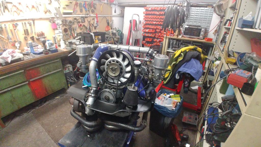

Es ist fertig...nur noch etwas Kupfer!
Re: Plan B für Speed Weekend 2018
In der zeitlichen Umsetzung echt unschlagbar :handgestures-thumbupright:
Äääääh, was ist dafür jetzt liegengeblieben? (DUCKUNDWECH)

Hi Lars,
freut mich für euch das ihr es geschafft habt. Bin gespannt auf das Dynoergebnis falls es eins gibt. Denke wenn ihr da mal nen modernen Lader und ne Ladeluftkühlung drauf baut macht das nochmal mehr Spaß. Aber in der Kürze der Zeit RESPEKT!!!!
