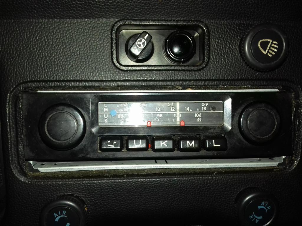

ich bin nun auch stolzer Besitzer eines 74er Käfer 1600.
Das erste was mir ins Auge gefallen ist ist das verbaute Radio.
Ich glaube mir fehlt hier auf jeden Fall der Einbaurahmen oder??
Das Radio scheint auch nicht das passende zu sein. Ich glaube ich brauche eines mit "runden" Ecken oder?
Welches Radio wäre in diesem Fall "original"
Vielen Dank für Eure Hilfe!
Gruß Ingo
welches Radio im 74er

Hallo Ingo,
wie Du richtig erkannt hast, da fehlt der Einbaurahmen für das gepolsterte Armaturenbrett. Das Teil gibt es noch neu, kostet meiner Erinnerung nach um die 10 Euronen. Die eigentliche Radioblende ist fahrzeug- und radiospezifisch. Dein Radio passt auf jeden Fall zum Baujahr. Musst Du also "nur" noch die richtige Blende auftreiben, worin inzwischen die eigentliche Schwierigkeit besteht.
Ich suche noch nach einer Chromblende für Blaupunkt CR Kassettengeräten passend für meinen 70er.
Gruß Burkhard

Re: welches Radio im 74er
Hallo Burkhard,
vielen Dank für die Info!
Dann hast du mir schon einmal sehr geholfen.
Wo sitzt eigentlich der Lautsprecher? Neben dem Tacho??
Bei mir hat mal jemand zwei Boxen in der Hutablage eingebaut. Die fliegen natürlich wieder raus.
Gruß Ingo
Gruß Ingo
Hallo Ingo,
der Lautsprecher sitzt vom Fahrer aus gesehen links vom Tacho. Es gab einen Lautsprecher, der mittels eines Drahtbügels befestigt wurde, hinten am Magneten war eine Kunststoffabdeckung mit Rille, in die der Bügel einrastete. Habe vorhin Mal nachgesehen, aber natürlich habe ich den Lautsprecher gut weggeräumt.
Ab und zu wird noch mal einer angeboten.
Gruß Burkhard
Gruß Burkhard
