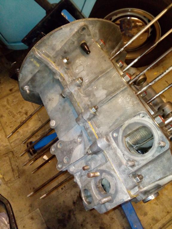

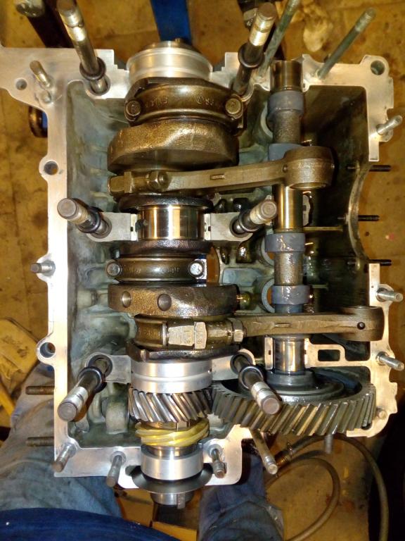

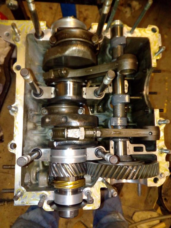

Sooo,
das Gehäuse wurde von der Dichtmasse befreit, die Dichtflächen gesäubert, die Lagerschalen richtig zugeordnet und das Verteilerantriebsrad erneuert.
Obwohl ja Loctite grundsätzlich nicht verkehrt war habe ich mich diesmal für Curil K2 entschieden. Aber nicht deshalb weil ich den Block alle Naselang wieder öffnen will sondern weil sich das Curil in der Tube bedeuten besser dosieren läst als das Loctite in der Quetschflasche
Die aufgetragene "Wurst" habe ich jetzt vor dem zusammenfügen der Motorhälften verstrichen, es blieb womit nicht viel übrig was sich irgendwo reinquetschen könnte. Ich bin mit dem Ergebnis zu frieden und der Zusammenbau kann weitergehen.
Gruß Jörg
Gruß Jörg

Re: Mein geplantes Konzept: 1915er Typ1 im CT Gehäuse
Und sieht doch auch sauberer aus !!
. Hält ewig dicht
Ahhh,und die schwarzen Rückstände an den Trennflächen sind auch weg. Prima
