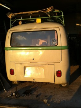

Und dann kam der große Moment - wir waren an der Werkstatt angekommen - und das Tor ging auf - da stand er nun - auf der Hebebühne. Und ich setzte erstmal meine Rosarote Brille auf - um ihn objektiv anzuschauen (ja hab gedacht dass ich das könnte - alleine - also so ohne dass mich jemand bremst). Irgendwie war mir aber im ersten Moment klar dass ich ihn haben will.

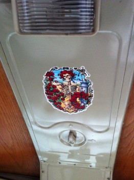

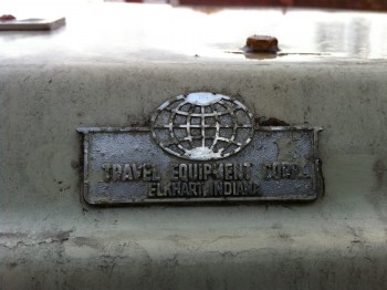

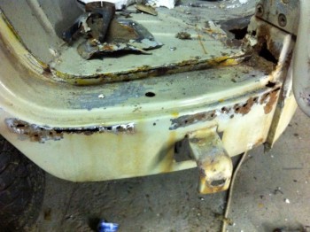

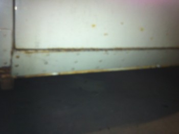

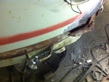

Hier ein paar erste Bilder - von der Besichtigung:

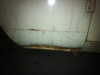

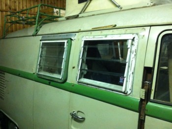

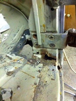

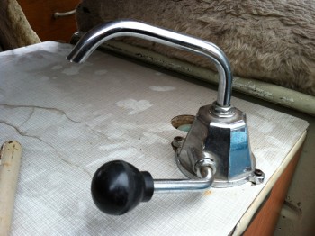

Fazit, ich habe mich in den Camper verliebt - und vor allem dass es eine Camper ist hat mich über vieles hinwegsehen lassen. Ursprünglich 1964 als Kastenwagen mit Mitteldurchgang wurde er sehr früh als Camper umgebaut - daher auch rechts nur in den Klapptüren die Hehr-Fenster und auf der Fahrerseite trotzdem 3 Fenster nach der Tür. Ich mag es leiden. Denn ein Fenster mit Zugang zum Schrank braucht keiner.
Ausstattung ist eine originale Westfalia SO68.
Schweller waren klar zu machen - und vorne A-Säule hatte er schon einen relativ deutlichen Treffer abbekommen. Was mir irgendwie nicht aufgefallen war, dass der Bus eindeutig schonmal auf der Seite gelegen war - ja kann man übersehen. Aber dazu später.

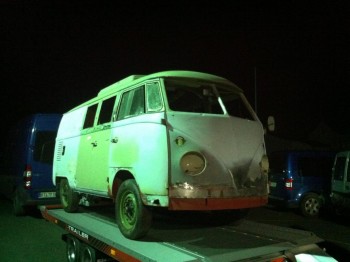

Nachdem das alles geklärt war, habe ich dann den Bus holen wollen.

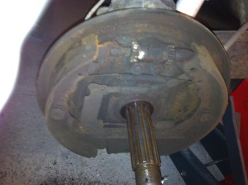

Mir wurde gesagt, der Mexikaner der den Bus zum Hafen gefahren hat, hat irgendwas von einer schwammigen Bremse gefaselt - und ich kann nur sagen, der Bremsdruck war nicht schwammig sondern nicht vorhanden. Also war an Transport auf eigener Achse nicht zu denken - so wurde er auf den Hänger gestellt und getrailert.

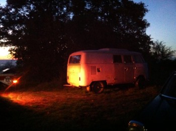

Erste Nacht unter freiem regnerischem November Himmel:

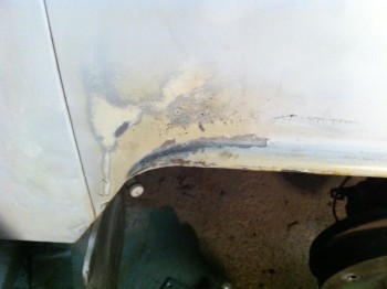

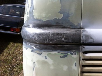

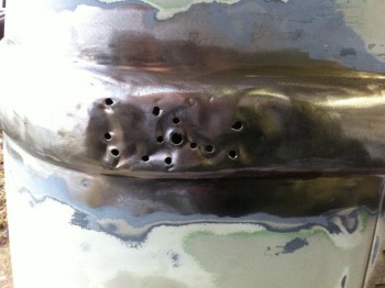

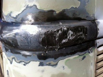

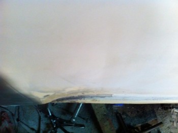

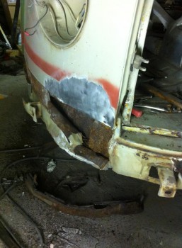

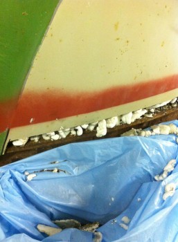

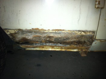

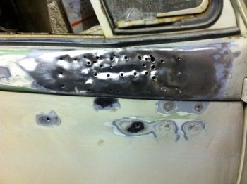

Die nächsten 2 Jahre habe ich dann noch in meiner damaligen Halle damit verbracht an allen Möglichen und unmöglichen Ecken zu bearbeiten - leider habe ich wenig Bilder gemacht - aber das ist halt so. Zuerst versuchte ich noch das Originale Lichtgrau zu retten, aber irgendwann ist die Entscheidung halt doch auf Neulack gefallen - weil Beilackieren einfach bescheiden ausgesehen hätte. Also konnte ich auch etwas besser vorgehen.

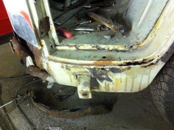

Einige Ecken waren echt Knusprig - einige schief - insgesamt war das alles mehr als erwartet.
Was die Sache noch schlimmer machte, es war alles - aber wirklich alles mit Bauschaum und Styropor gefüllt war. Hier ein paar Impressionen.
Und ständig musste ich feststellen dass die Halle einfach nicht gut war - zum einen zu weit weg, und halt leider auch nicht trocken. Bei Regen haben sich doch tatsächlich ganz Pfützen gebildet - und es kam auch öfter vor dass mir tatsächlich Kröten entgegen kamen - alles in allem also echt doofe Zustände.
