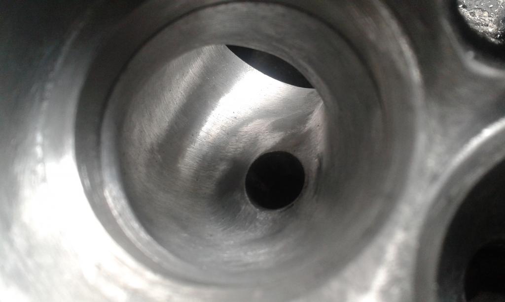

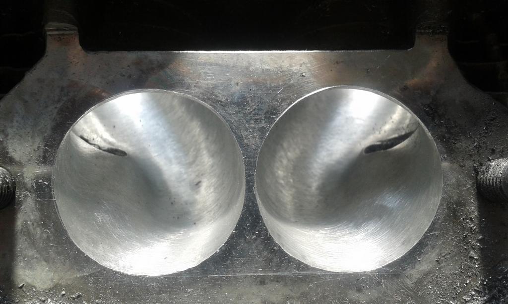

Beiträge: 383
Re: 1776 mit Web163
Beitrag von JR58 »
Hab nochmal was an Bilder dran gehängt.
Auslass glätte ich eigentlich meistens nur, bissi strömungsgünstiger aber kein massives Vergrößern...

Mmm. schwierig zu sagen von Bilder, aber ich denke der Kanalvolumen ist zu gross für der Motor/ NW kombination. Was messen die Löcher an dem dichtungs flange?
T

@ Torben: Fläche Kopf zu Saugrohr 32mm
Danke an alle für den Input!!!

Sieht grösser aus an die Bilder, aber Bilder ist Bilder.
Bestimmt grösser venturies probieren. Weber´s eigene Daumenregel sagen 31-32 mm Für solch3e Motor.
T
