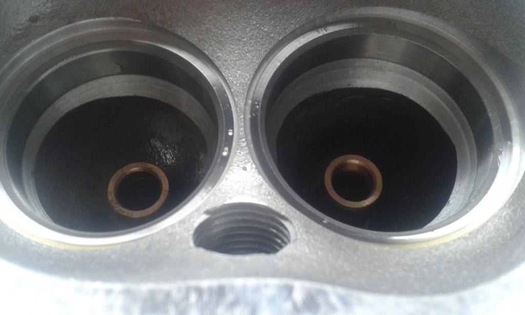

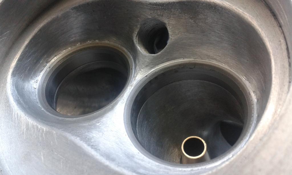

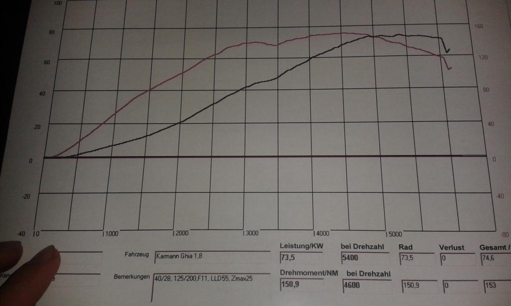

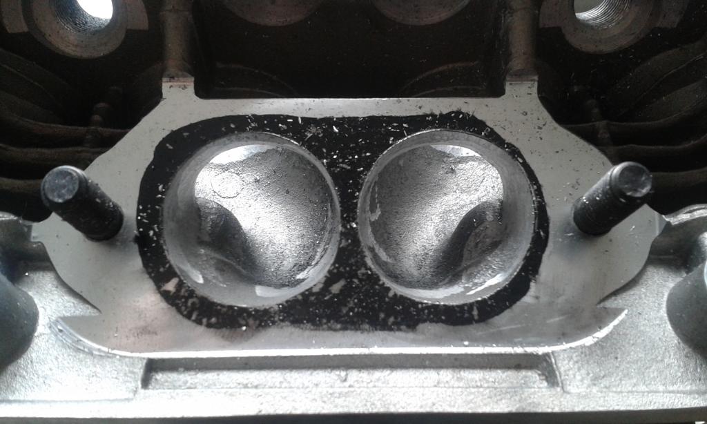

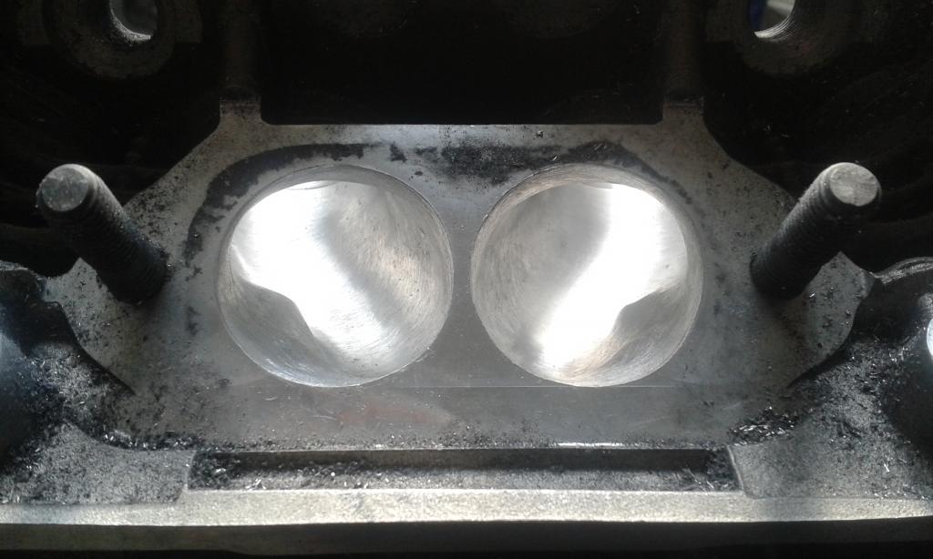

So endlich war ich auf dem Prüfstand gewesen...
-1776ccm
- 9,5:1 Verdichtung KR 1mm
- 40x35,5 Ventile
- CSP SuperComp.
- 40erWeber mit 28er Trichter
- Webcam 163
Ich wollte ja einmal etwas anderes als die Engle Nockenwellen ausprobieren... die Web163 schien für das aktuelle Konzept ganz gut zu passen.
Also Hosen runter, was kam bei raus... 100PS @5400 und 153NM @4600
Was ich bestätigen kann, die Nockenwelle läuft sehr ruhig! Generell habe ich das Gefühl das der Motor sehr weich damit läuft, nicht so "rau" wie mit Engle W110 oder W120. Ich bin den Wagen noch nicht wirklich gefahren ausser kurz zum Prüfstand und zurück, macht aber den Eindruck als wenn der Motor auch aus sehr niedrigen Drehzahlen ohne mucken einfach durchzieht (auch die Aussage vom Prüfstandsmensch).
Hmmm leistungsmäßig komme ich eh nie an die Werte der anderen ran aber verglichen mit anderen Motoren von mir gebaut auf dem selben Prüfstand zeigen das die Web163 nahezu identisch mit der W110 ist, nur laufruhiger.
Ich bin am überlegen ob die Kopfbearbeitung zu viel war? Bräuchte die Nocke vielleicht weniger? Hätte hätte hätte ;) Die ewigen Fragen nach einem besuch auf dem Leistungsprüfstand... Ich hätte vielleicht auf etwas mehr Drehmoment gehofft... :confusion-scratchheadyellow: aber er fährt sich sehr entspannt... die selbe Nocke wandert nochmal in einen Typ3 Motor, mal sehen was dabei rumkommt
Grüße Marco

Noch ein paar Bilder
Re: 1776 mit Web163
Auf jeden Fall hat die W110 früher mehr Drehmoment...aber schlecht sieht das doch nicht aus...
Ansonsten ist das doch ganz genauso wie es zu erwarten war,oder?
Ich teste nun auch mal die Webcam 110.W110 ist halt schon megagut fahrbar...aber ich erwünsche mir "etwas" mehr Leistung oberhalb der 5300Umin...

Warum das Drehzahlband nicht mit einem großen (zu großen) Auspuff verschieben? Mein 1641 mit 38,4mm Krümmerinnendurchmesser dreht brav mit Leistung bis 6000. Nocke ist eine Scat C35.
Ich gehe davon aus das der Auspuff an dem späten Drehmoment schuld ist.
Prüfstand Wörth 06 2015.pdf
(82.34 KiB) 656-mal heruntergeladen
Re: 1776 mit Web163
Bei 6000 macht der aber keine Leistung mehr laut dem Diagramm...
Zu dem Prüfstand sage ich aber nix...ich war am gleichen Tag auf diesem Prüfstand...lief etwas suboptimal ab :lol:
Luftkrank
Beiträge: 83
Registriert: Fr 18. Nov 2011, 07:33
Re: 1776 mit Web163
Beitrag von Luftkrank »
Schau das Diagramm nochmal an, die hellgrüne Kurve ist die zweite Messung mit passender Zündung. Da hält er bis 6000 tapfer die Leistung. Ich erkläre mir das mit dem zu großen Auspuff.
An dem Tag hast aber gejubelt weil dein 1200T mit der Leistung sehr gut war.
Motor von JR58 gefällt mir, auch wenn die Daten nicht so berauschend sind lässt der sich sicher schön fahren. Mein nächster soll auch so werden!
