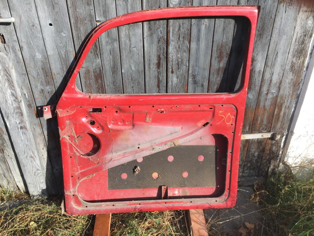

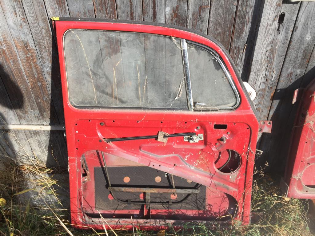

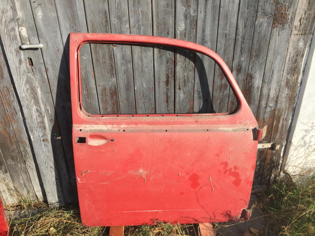

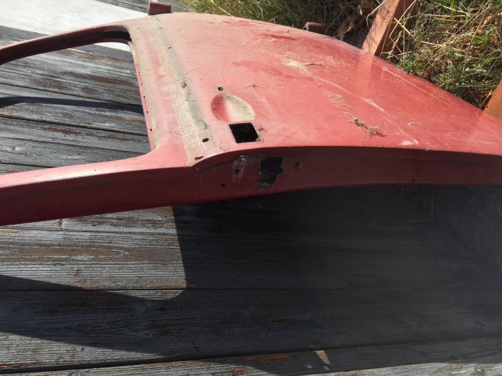

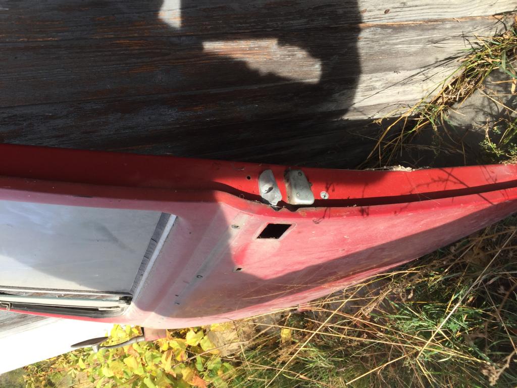

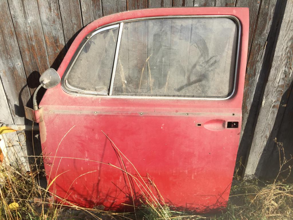

So, hier sind nun die Fotos. Die Ersatztüren habe ich schon soweit wie möglich frei gemacht. Diese hatte übrigens auch den leicht schrägen Ausstellfenstersteg.
Vielen Dank für Eure Hilfe.
BG Johannes
BG Johannes
- Ersatz
- IMG_6177.JPG (105.38 KiB) 5091 mal betrachtet
- Original Tür
- IMG_6176.JPG (131.61 KiB) 5091 mal betrachtet
- Ersatz
- IMG_6178.JPG (168.68 KiB) 5091 mal betrachtet
- Original Tür
- IMG_6179.JPG (163.18 KiB) 5091 mal betrachtet
- Ersatz
- IMG_6173.JPG (153.8 KiB) 5091 mal betrachtet
- Original Tür
- IMG_6172.JPG (146.35 KiB) 5091 mal betrachtet
- VeeDee
- Beiträge: 3474
- Fahrzeug: 1600Vari/3
Re: 1966 Unterschiedliche Türgriffe?
Hallo Johannes.
Die Türen sind für den 66er. Also alles richtig.
