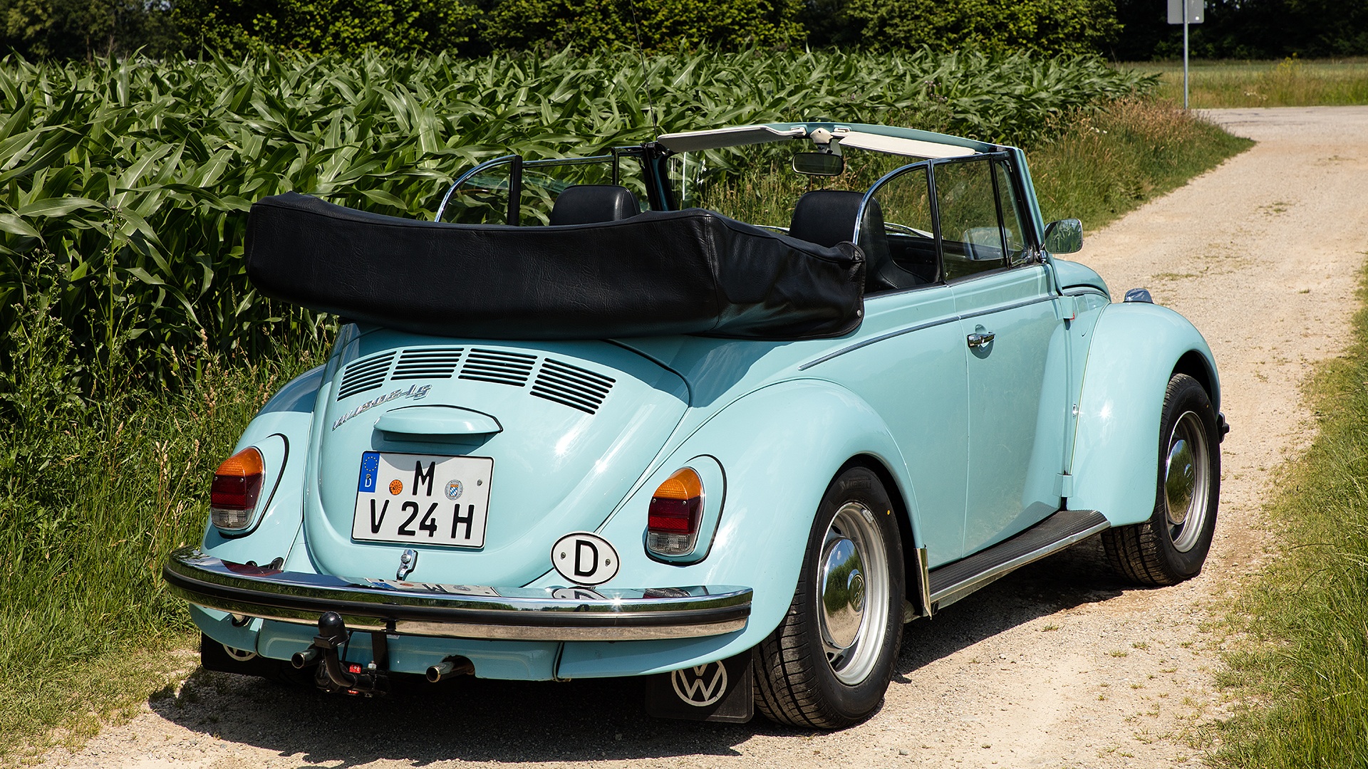

Für mich hab ich nun auch diese Kombi gewählt. 5.5J mit ET26, 185/65er Reifen. 50mm Tieferlegung. Optisch ca. 6-8mm zu breit, die Lauffläche ist von oben am Rand des Kotflügels zu sehen. Daher hab ich mir die sturzeinstellbaren Domlager bei Kerscher besorgt und werde vor dem TÜV regelkonform einstellen lassen...denke ich Richtung -1 Grad. Hoffe das passt dann alles.

also ich hatte die Felgen auf einem Streaker mit 185/70 , alles legal eingetragen , ohne Kotflügel zu bearbeiten. Aber die standen aus den Kotflügeln raus, Lauffläche war wohl ausreichend abgedeckt ,aber ob man in dem Zustand noch tieferlegen kann , bezweifle ich etwas. Mag ja von Kotflügel zu Kotflügel unterschiedlich sein.
