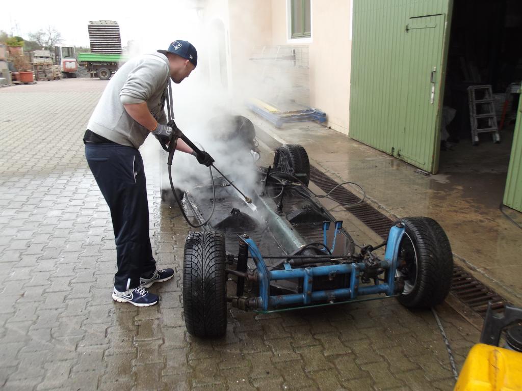

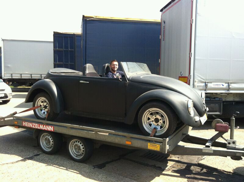

ich habe vor 4 Jahren einen käfer cabrio ohne seitenscheiben und ohne dach gekauft.
ich wollte das auto unbedingt. der verkäufer sagte mir damals, dass der tüv mit ein paar
kleinen änderungen locker erlangt werden kann. gutgläubig wie ich nun mal bin, hab ich das
so hingenommen. nach dem ich die karosse abgenommen hatte, wurde die fahrgestellnr. offen
und diese war nicht in dem brief, den ich dazu bekommen hatte.
so was machen?
geht man jetzt zum tüv und sagt wie es ist?
oder muss ich schauen, dass ich einen neuen brief mit fahrgestellnr. bekomme?

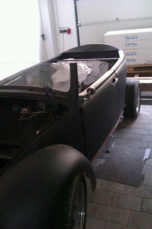

hey nochmal,
ich habe im aktuellen brief die felgen und reifen eingetragen, die kotflügelverbreiterung ist eingetragen, die karosseriestabilisierung ist auch eingetragen.
es steht auch eine kürzung der gesamthöhe drin, ich bin mir aber nicht sicher, ob die gechoppte scheibe dadurch als eingetragen gilt. leider steht bei dem umbau auch drin, dass es nur als zweisitzer genutzt werden darf.
