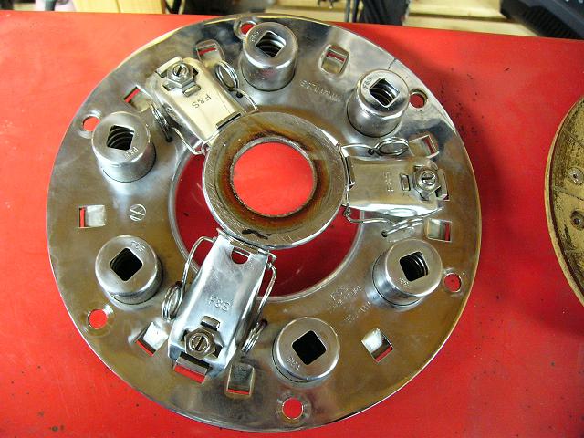

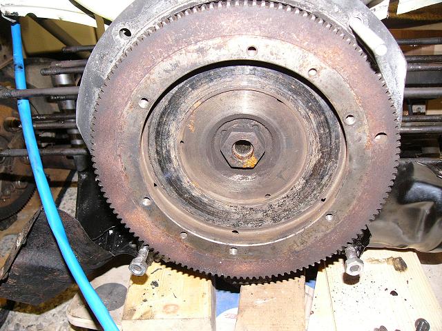

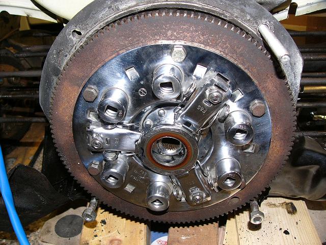

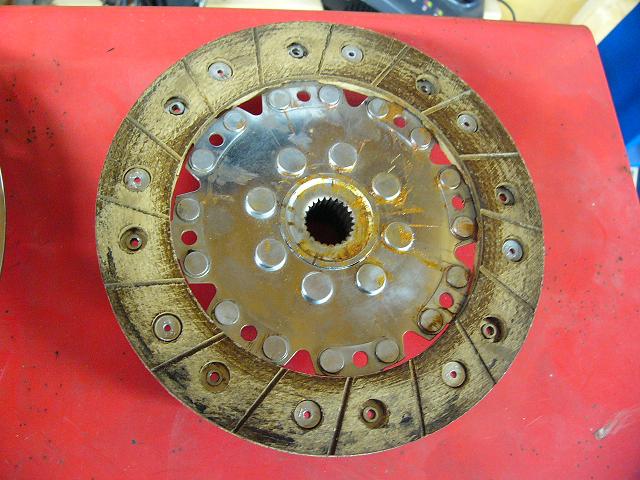

so hier mal die bilder der kupplung und der druckplatte,
ist ne 180er
schaut eigentlich ok aus...
ist ne 180er

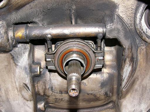

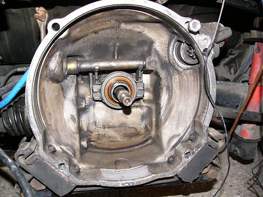

hab mal ein bild vom getriebe/ausrücklager gemacht
passt das so zusammen???
danke
danke

Re: Druckplatte/Kupplung und getriebe
Nein.Und die Scheibe ist sieht auch ziemlich fertig aus.Ein Belag sollte nicht glänzen.
Edit:Wenn nur der 2.te und Rückwärtsgang reingehen....Schalthebel festgeschraubt auf dem Rahmentunnel?
Schaltstangenkupplung unter Rücksitzbank i.O.?
MfG Lars
Sag mal ?
War diese Kombi mal so zusammen ?
Du hats ja da n Geführtes Ausrücklager und ne Ungeführte Druckplatte !
das pass ja schon mal gar nicht zusammen. Das Trennt doch so nur da kein platz da ist um auszufahren.
oder steh ich da aufm Schlauch ?
Da kannste nicht einfach alt und neu mischen.
Du brauchst ne Druckplatte ohne Ring dan geht das auch mitm Schalten
