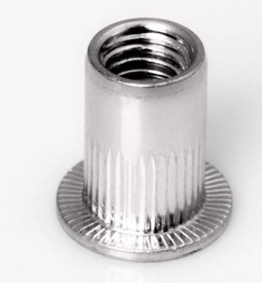

okay ihr meint diese hier oder?
daran hab ich auch schon gedacht, aber klappt das auch, wenn die Schweißmutter noch am Blech hängt? oder muss ich die Schweißmutter komplett ausbohren?
Bei den Einziehmutter steht doch immer was von Blechdicke 1 bis max. 4mm...

Re: Trittbrett Verschraubung vergnaddelt
Genau das ist gemeint.
Bohre doch die Schweißmuttern durch, setze die Nietmutter ein und versuche es einfach mal.
Die Nietmutter findet schon Halt.
Plan B wäre neben der Einschweißmutter die Nietmutter zu setzen und im Trittbrett die entsprechende Kerbe.
