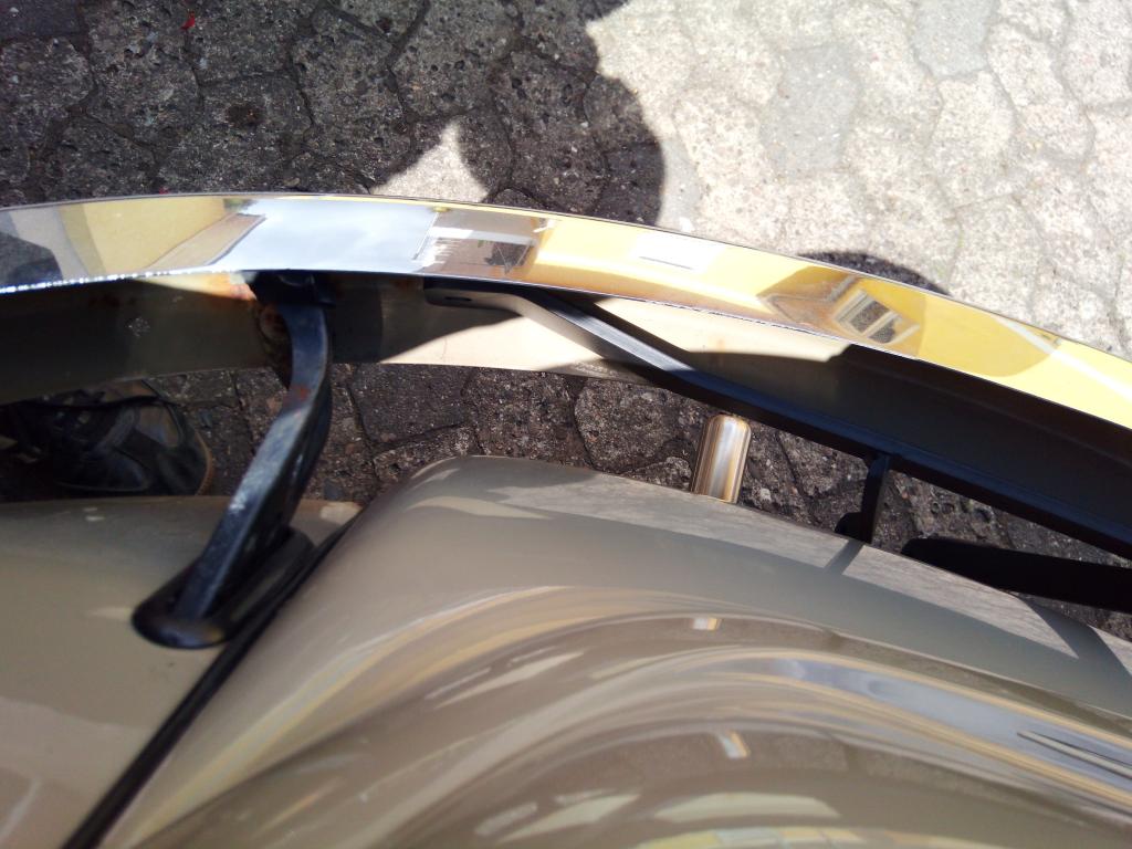

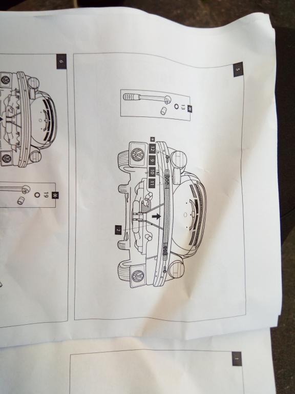

Geh ich recht in der Annahme, das der Querträger an der den Stoßstangenhalterungen verschraubt wird und nicht an der Stoßstange selbst? Wenn ja, dann passt die AGK von gdw um fast 20cm nicht
- IMG_20170626_110819.jpg (41.99 KiB) 11409 mal betrachtet
- IMG_20170626_110742.jpg (97.61 KiB) 11409 mal betrachtet
Re: AHK Anhängerkupplungen an Käfer und Co
Die Stoßstange lösen und reinschieben, und /oder den Halter anpassen (verbiegen). Die Toleranzen sind beim Käfer etwas grösser
20cm ist etwas viel geschätzt.

Die Halterung ist jeweils außen am Stoßstangenträger. Links und rechts fehlen mir je 12,5cm. Soweit kann ich dir Träger doch nicht zurechtbiegen? Wenn alle Stricke reißen, lass ich mir vom Blechbatscher den Querträger der AHK anpassen und muss dann eben doch beim TÜV vorstellig werdenB. Scheuert hat geschrieben: 20cm ist etwas viel geschätzt.

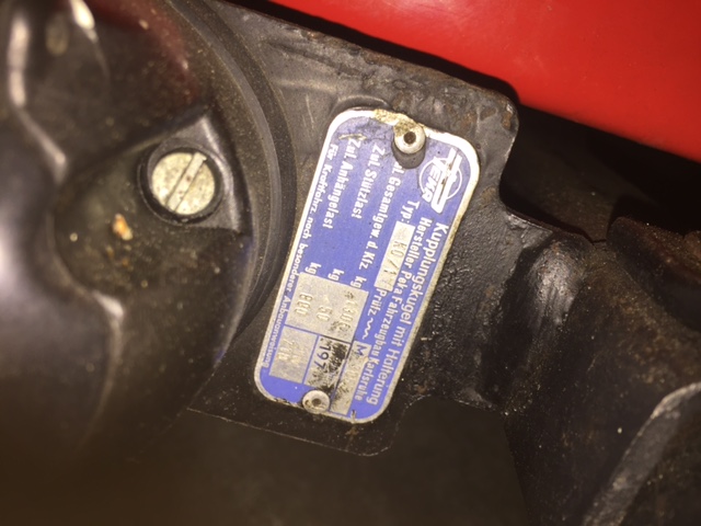

an meinem Käfer (1970er, 1500er Cabriolet) habe ich eine Anhängerkupplung des Herstellers "PEKA" verbaut. Von dieser AHK liegen mir auch einige Blaupausen vor. Diese habe ich seinerzeit zur Eintragung der AHK benötigt und wurden mir umsonst von der Fa. Peka zugesendet.

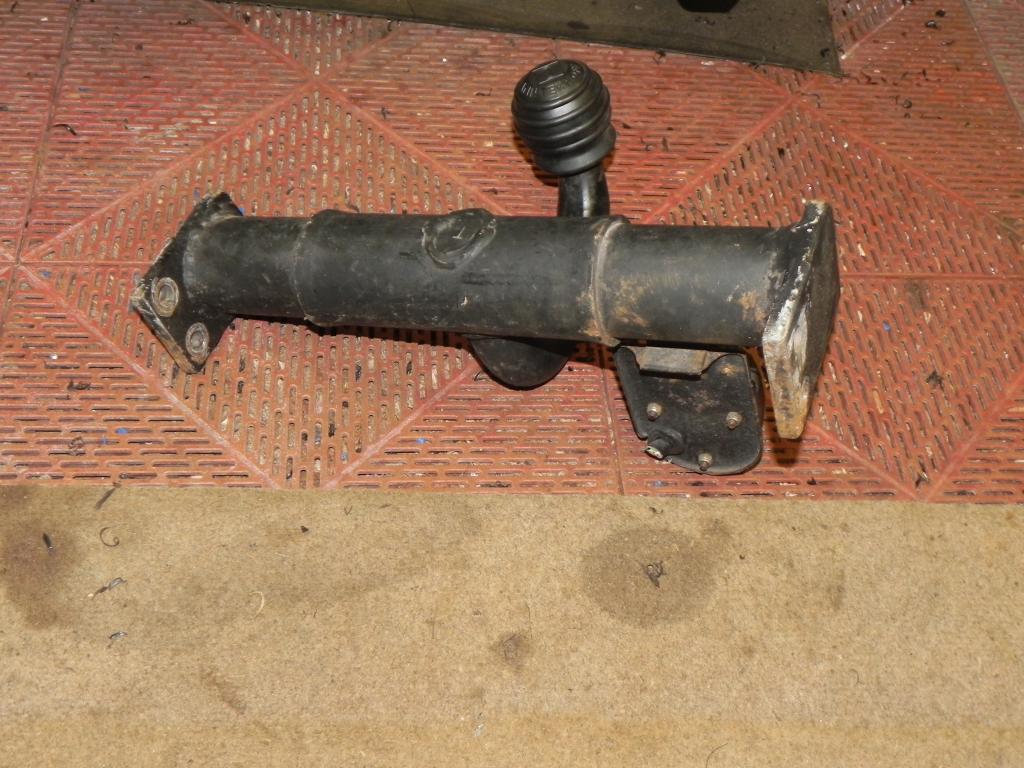

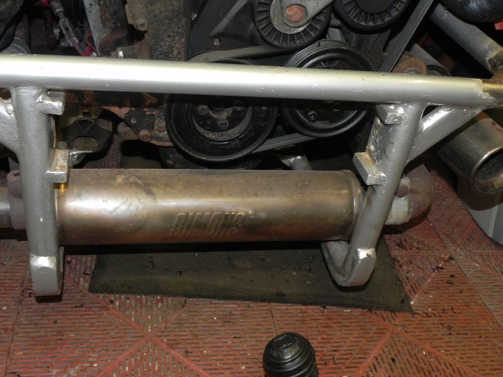

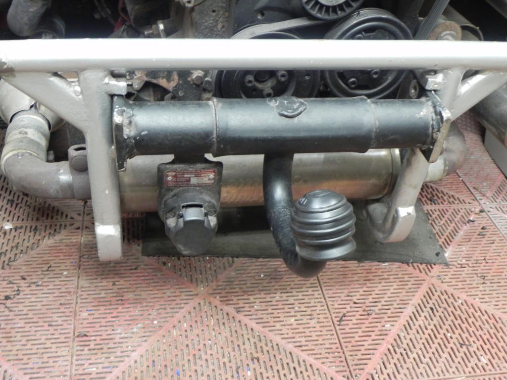

Hier mal ein paar Bilder:
befestigt wird mit 4 M12x50 (10.9) und Stopmuttern.
Derzeit ist die AHK nicht montiert (nur bei Bedarf...)
Wer also aussagefähige Bilder hat- nur her damit!
Gruß Thomas
