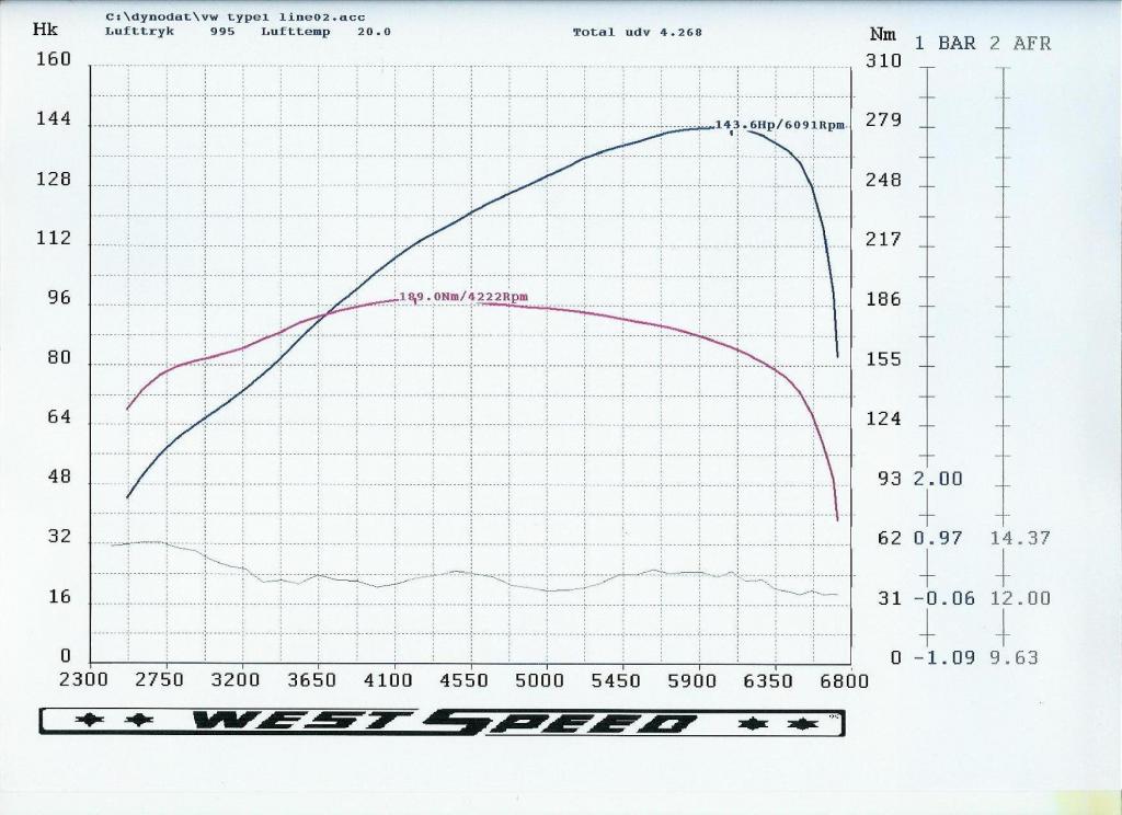

silver RS hat geschrieben:bild und diagramm von 1915,mit csp auspuff. ( 69x94mm, Köpfe mit ventilen 39/35.5) 2x 40mm Vergaser
und dann ein vergleich auf einen anderen 1915cc motor zwischen csp supercomp und phyton...
das sieht sehr gut fahrbar aus.
:text-bravo:
also Python is the best..
kennt jemand diese Version?
http://www.ebay.de/itm/VW-Kafer-Bus-T1- ... 0039.m2059
würde die Anlage auch für 140-150 PS gut sein und sind 38mm Krümmer mit den 35mm A-Ventilen OK oder muss 42mm?

nein der supercomp macht das beste drehmoment...
Einig mit Silver. Für´n 1914ér mit 40 x 35 mm Ventile und 140-150 ps würde der Super comp eigentlich der beste, wenn mann beste fahrbarkeit wünscht. Der Anlage ist doch auch an der max leistung für der system. Für max ps leistung und drehfreudichkeit der Python oder eben besser, der A1 sidewinder.
Der Ebay Sidewinder ist der A1 kopie von JP Group. OK für das Geld aber nicht an der höhe eines A1. Am Ende des Tages ist es - eine Kopie.
