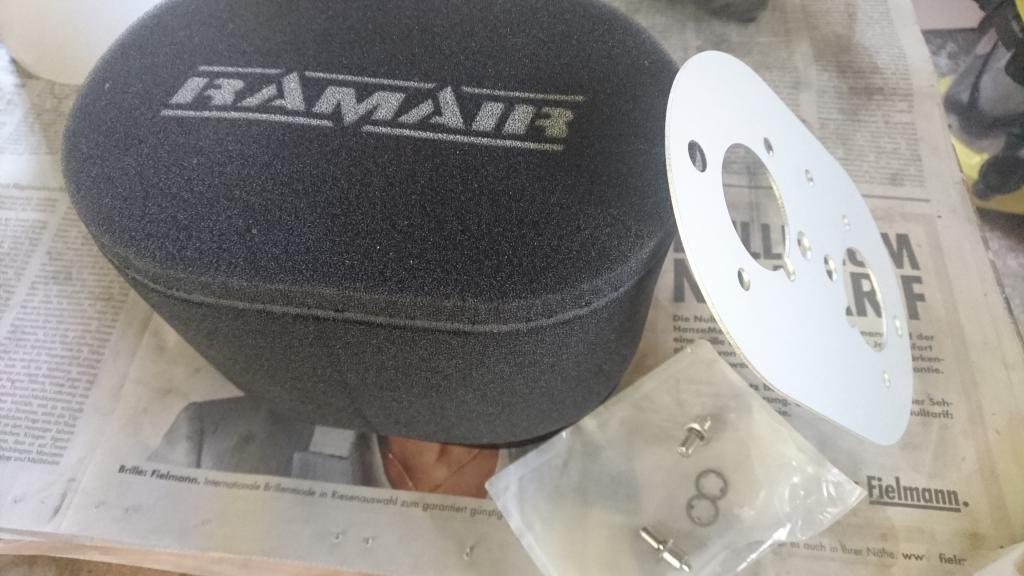

ousie hat geschrieben:Brauche noch Luftfilter für die 40er Weber. Hat jemand Erfahrung mit den hier gemacht?
http://m.ebay.de/itm/272470764032?_mwBanner=1
Fahre die seit paar Jahren auf dem Buggymotor mit den 36er Dells und auch zwei Clubkollegen haben die mit 40er Dells laufen. Keine Probleme mit dem Schaumstoff und alle Motore haben gute bis sehr gute Leistung damit.
Die Firma liefert schnell und zuverlässig. Empfehle den Reiniger dazuzunehmen. Gehen aber gut zum Ausblasen, hab meine erst einmal gewaschen. Die Platte ist aus Alu, der Korb innen Niro-Gitter, der Rand der Auflageflächen Gfk. Die Clips sind ähnlich wie die bei den Motorrädern.
Die Fotos sind von meinen weiteren Filtern für die 48er Dells. Ich hab sie auch deswegen genommen, weil sie lt Beschreibung weit mehr Luft durchlassen als die Baumwollfilter.
