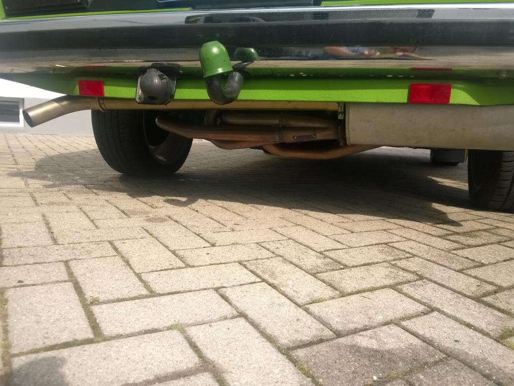

es sind Wärmetauscher mit 40mm Aussendurchmesser verbaut und ein Ahnendorp-Auspuff - hier mal ein Bild
und da hängt der dran

sieht soweit ja sehr gut aus. Auspuff passt auch.
