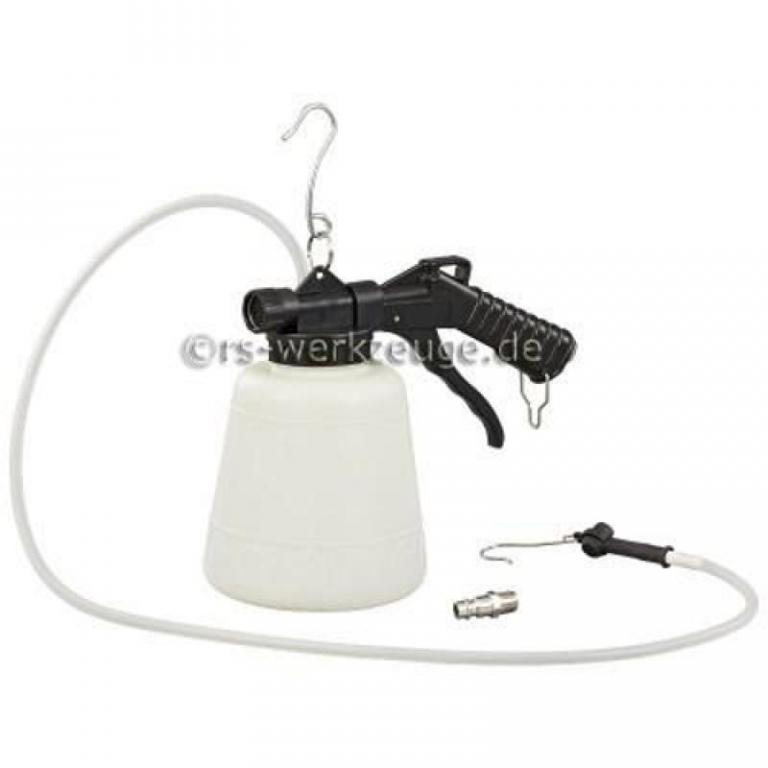

Guten Tag zusammen,
hat schon mal jemand diesen Bremsenentfüftunggerät aus probiert und mir sagen wie es funktioniert?
Bei mir kommt kaum Bremflüssigkeit raus wenn ich es anschliese und betätige und der Entlüftungsnippel öffne.
Danke für eure Hilfe

Ich bin mir nicht 100% sicher, aber das ist ein Unterdruckentlüfter. Du musst hinten den Druckluftnippel einschrauben und an einen Kompressor anschließen. Wenn Du dann den Griff betätigst, wird die Flüssigkeit angesaugt. Das funktioniert eigentlich sehr gut, wichtig ist, dass der Behälter vorn nicht leer wird. Die sind beim Käfer nicht so groß. Wenn das passiert, hast Du gründlich Luft ins System gebracht 8-)

Kompressor war angeschlossen Schlauchnippel ist drin saugt aber nicht richtig bzw. zu schwach.

Entlüfternippel evtl verstopft?
Wolfgang
Re: Bremsenentlüftunggerät
Behälter dicht? Richtiger Druck? Wenn Du das Gerät ohne Behälter benutzt teste mal ob da überhaupt eine Saugwirkung kommt. Im Deckel ist eine Bohrung, die den Behälter leersaugt. Manchmal sind da Kunstoffreste von der Herstellung drin.

Leider sind die Teile Müll...
Hab auch genau so einen, und entlüfte lieber mit pumpen. Wenigstens ist der Behälter und Schlauch ok, den kannst du gut zum pump-entlüften verwenden...
Im Behälter des sauggeräts muss auch Flüssigkeit sein wenn ich mich recht erinnere, definitiv den druckluftanschluss raus und mit teflon band dichten. Das hilft etwas, aber müll bleibt leider müll.

:handgestures-thumbupright: Genau so ist es, hab mal auch so ein Ding gekauft und auch nicht zum Laufen gebracht. Das Geld kann man sich sparen.
:character-oldtimer:
Ich hab einen selbstgemachten Adapter für den Bremsflüssigeitsbehälter und drück mit ca. 1,3 bar durch. Damit geht's solo.

habe mir auch vor einiger Zeit das Eezibleed zum Entlüften eines Golfs (iiiih) nach ABS-Tausch besorgt, definitiv besser als pumpen, aber vielleicht nicht jedermanns Geschmack.
Der Preis ist jedenfalls besser als für die meisten anderen Geräte.

Das Problem bei den Saugdingern ist, das sie meistens Luft am Gewinde des Entlüfternippels vorbei ziehen und somit kein richtiger Unterdruck entsteht.
Man muss erst das Gewinde des Nippels mit Teflonband einwickeln dann klappts auch mit dem Saugen.(Eigene Erfahrung)

Wir haben in unserer Hobby-Werkstatt auch den vom Thread-Ersteller genannten Entlüfter und bislang noch keine Probleme gehabt, einzig den Schlauch haben wir ersetzt. Ansonsten funktioniert das Teil top.

Ich habe ihn nicht zum Laufen bekommen :angry-fire: :angry-cussingblack: . Habe dann mit zweiter Person und pumpen entlüftet.
Es ist alles dicht am Gerät wenn dann werde ich höchstens das Gerät von Hazet noch testen und wenn das nicht funktioniert geht es zurück.

Wie bereits schon geschrieben: Sind die Entlüfternippel gut durchgängig?

Ja sind neu so wie die Radbremszylinder auch...

Schlauch zugequollen?
Alles schon gehabt, nicht aufgeben!
