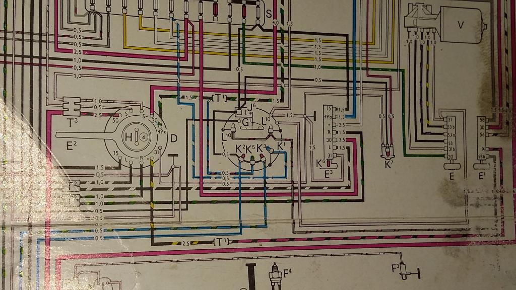

Ich hab dir mal 2 Bilder gemacht, vielleicht wird es danach etwas klarer.

Bei mir schaut es schon richtig aus, wobei an deinem Tacho der Steckplatz zur Spannungsversorgung der Kontrollleuchten K2/3/5 nicht belegt ist.
Denke mal weil du das Kabel abgezogen hast.
Laut Schaltplan von Sicherung 12 an die Steckplatte mit Abzweig nach J (Spannungskonstanter Tankanzeige).
Es funktioniert auch alles einwandfrei, bis auf das glimmen beim Blinken, was ich aber noch genau als solches identifizieren muss ob es so ist oder nur durchschimmert.
Wieso liegen bei der Öldruckleuchte bei dir zwei Kabel auf, oder scheint das nur so ?
Re: Ladekontrollleuchte
Nachdem ich ja alle Ostereier gefunden habe, versuche ich es noch ein letztes mal. Du stehst nicht nur mit der Elektrik auf Kriegsfuss, sondern auch mit dem Lesen :mrgreen:
Die beiden Anschlüsse unten am Tacho brauchen PLUS! Einer reicht, aber es muss Plus sein, keine Masse und auch kein Blindkabel, was irgendwo im Nirwana endet :character-oldtimer:
Sonst funktioniert weder die Ladekontrollleuchte (der Generator übrigens auch nicht so gut, weil die Vorerregung fehlt und das ist nichts Schmutziges :mrgreen: ) noch die Blinkkontrollleuchte richtig. Du hast dann einen Massefehler!!! Die fehlende Masse holen sich die Lampen dann bei der gerade nicht gebrauchte Leuchte und deshalb glimmen die dann leicht!

Richtig Bernd.
Genau so habe ich das verstanden und ist und war auch so belegt.
Das braune, blind liegende, Kabel habe ich vielleicht selbst mal für irgendwelche Zwecke gelegt und dann vergessen.
Da es aber isoliert war hatte ich wohl später mal was damit vor, oder auch nicht.
Hab den Käfer ja auch bereits seit 28 Jahren, da kann mal was in Vergessenheit geraten was das eine oder andere Vorhabe so angeht.
Bislang konnte ich alle Probleme lösen, (früher oder später), wird auch das aktuell anstehende gelöst.
Mittwoch Stammtisch ?
Dann hast Du jetzt noch ein Kabel mit Zündungsplus liegen?
Dann würde ich bei laufendem Motor, eingeschaltetem Licht, höherer Drehzahl diwesen und Gebläse die Spannung messen. Mit einem langen Kabel den Minusanschluß vom Voltmeter auf diesen Anschluß und den Plusanschluß an Batterieplus. Dann sollte Dein Voltmeter möglichst 0,00 anzeigen. Bis 0,3 Volt wären auch noch in Ordnung. Mehr auf keinen Fall.
