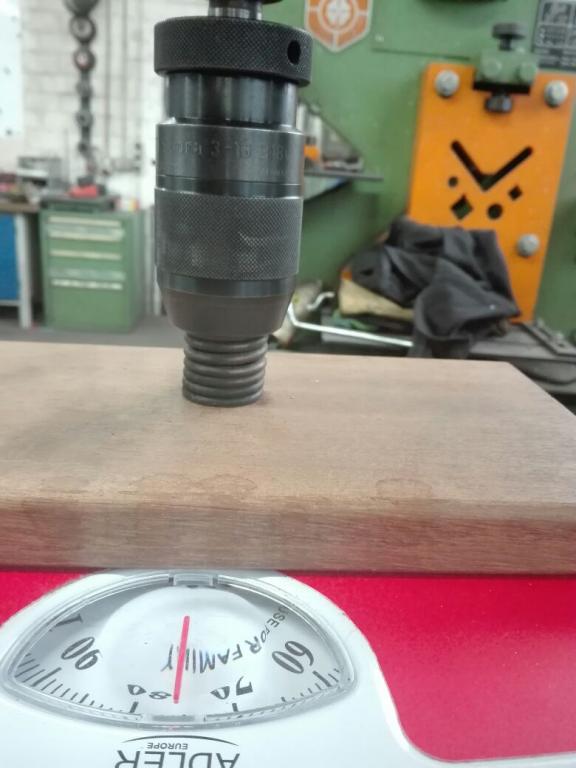

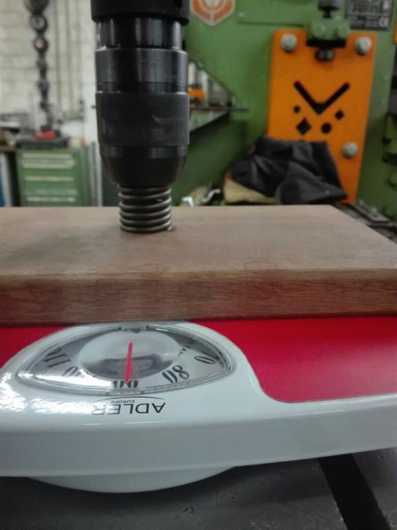

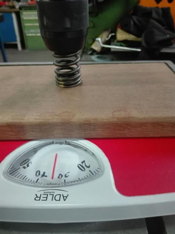

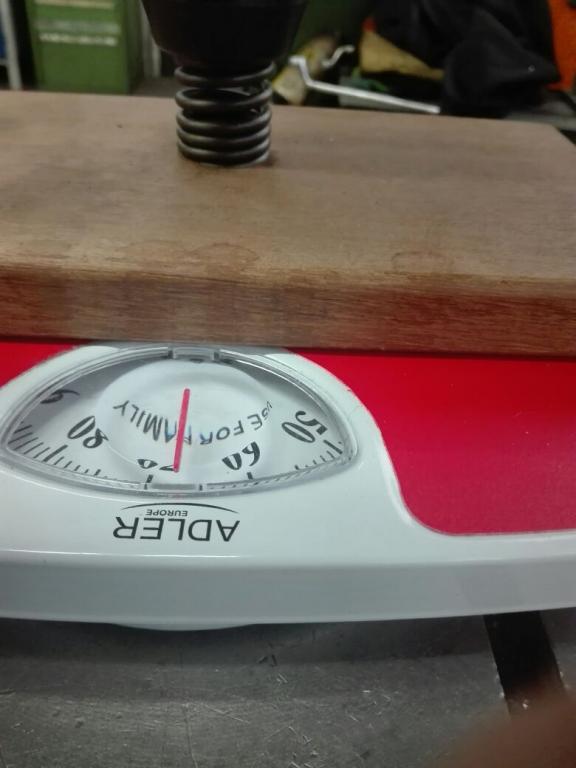

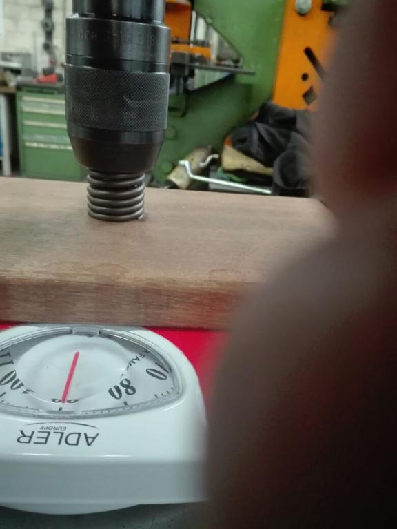

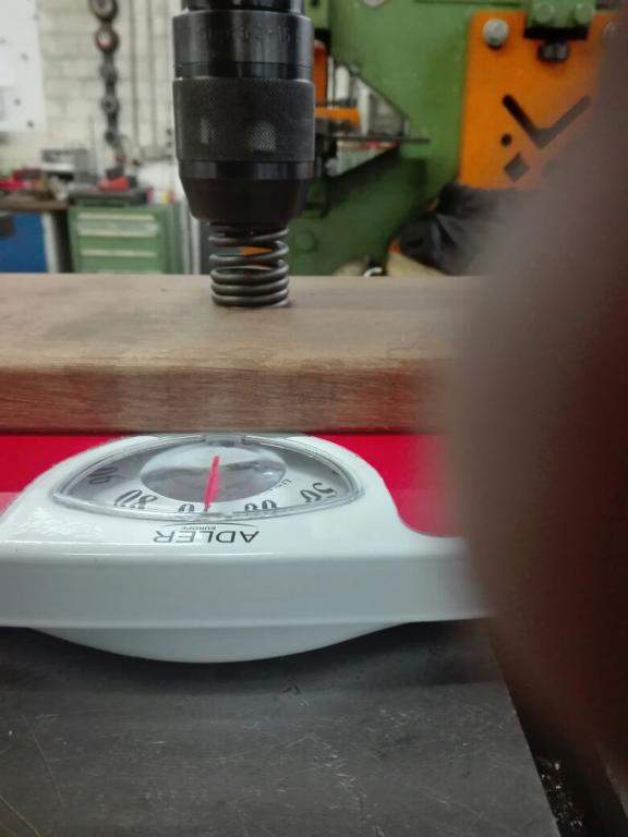

So ich hatte am Samstag mal was Zeit um 2 Arten von Ventilfedern zu testen. Und zwar eine Serienfeder und eine sogenannte HD aus 041 Köpfen Go 3. Wenn man sich die Bilder anschaut sieht man deutlich das die HD Federn einen Ticken harter sind als die Serie und das habe ich gesucht.
Der Drahtdurchmesser ist auch 0,2 mm dicker.
- IMG-20170415-WA0002.jpg (37.31 KiB) 4475 mal betrachtet
- Auch die Schließkraft liegt ca. 7 kg höher als bei der Serienfeder.

- Die Serienfeder drückt kurz vor Block ca. 75 Kg die HD Feder ca. 90 kg.
