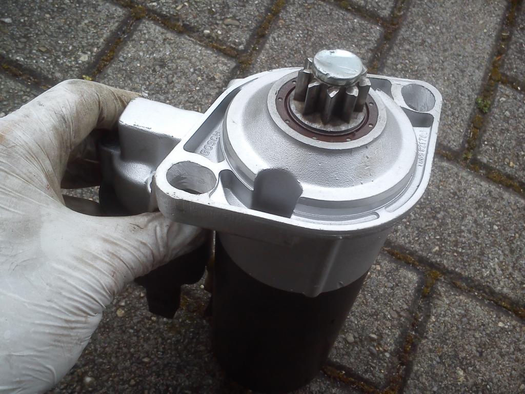

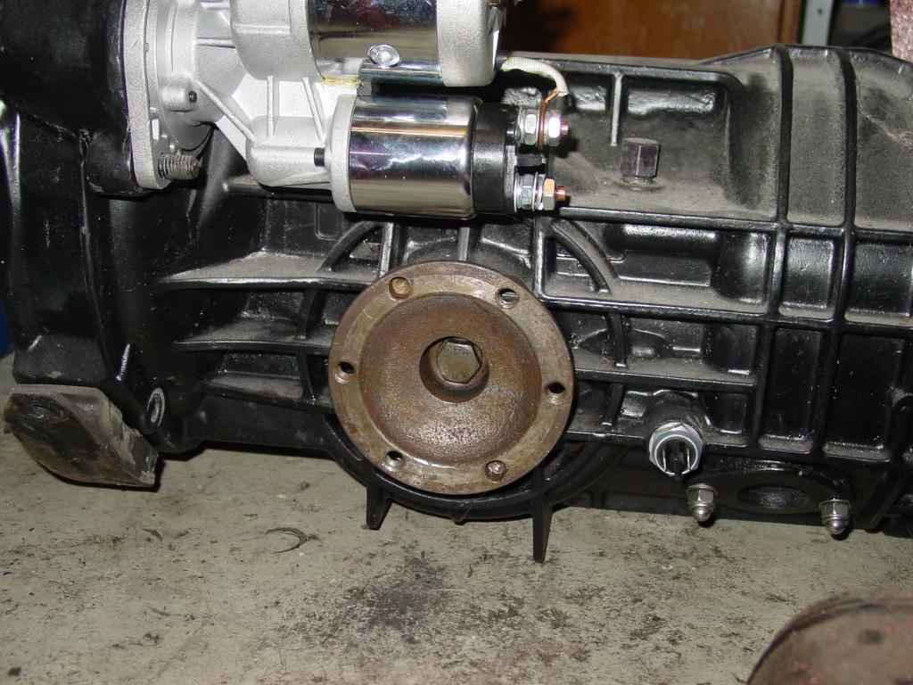

Hier Bilder von dem Skodaanlasser am 901-Getriebe. Ist schon eine Super-Lösung, und das mit 1,1kW Anlasserleistung. Das Ding kann sowohl mit dem Magnetschalter nach oben als auch nach unten montiert werden. Leider fehlen dem Ritzel gut 5mm....

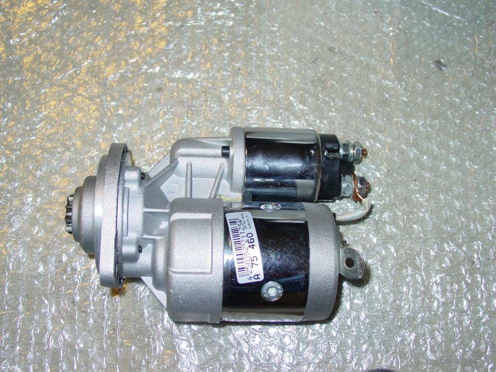

So, hab dann beim Uwe zugeschlagen und das Teil war nach einem Tag schon da !!
Musste noch die Hakenschraube etwas bearbeiten, werde aber eine etwas längere demnächst verbauen.
Das Ding ist schon eingebaut und finde das Anlassergeräusch doch schon sehr angenehm, und der zieht echt durch !!! :up:

Der sieht aber jetzt anders aus als der Skodaanlasser weiter oben im Bild. Was hat er beim Uwe gekostet?

Bugbear hat geschrieben:Der sieht aber jetzt anders aus als der Skodaanlasser weiter oben im Bild. Was hat er beim Uwe gekostet?
Und hat auch fast die doppelte Leistung. 2KW :music-rockout:
Kommt aber genauso aus einem gängigen Großserienauto und wird für Käfer&Co. angepasst.
Hat auch gegenüber allen Untersetzungsgetriebeteilen den Vorteil deutlich schneller zu drehen.
Je nach Motor 3-400 U/min :character-oldtimer: Also fast doppelt so schnell wie alle hochgeistigen "HD" oder "High-Power" Anlasser die oft mehr als das doppelte kosten.
Und bisher gab es noch keinen Motor, den er nicht schafft.
Jegliche Luftheuler, ob nun 2,4l Typ 1, 2,9l Typ 4 oder 3,8l Porsche RSR, und auch Arndts 3,4l Pauter bringen ihn nicht ins schwitzen.
Der Kipphebelpolierer z.b. startet seinen 2,2l Typ 1 seit 5 Jahren und gut 30Tkm damit.
Ach so:
Er kostet 140€ incl. Versand in D.
Und übrigens ist das kein "renoviertes, "überholtes" oder sonstwie gepimptes Altteil sondern Neuware mit Garantie.
Und wiegt nicht mal die Häflte von einem alten Automatikanlasser.
So viel von meiner Seite dazu.

Im Verglich zum Originalen baut er etwas länger, ist aber deutlich leichter finde ich.
Heute Morgen den Kaltstart ohne Einknicken gemacht, das Teil hat Kraft !!!!
Nochmal: Preis, Leistung und Service sind einwandfrei und ich spreche mal meine Empfehlung für das gute Stück aus.
