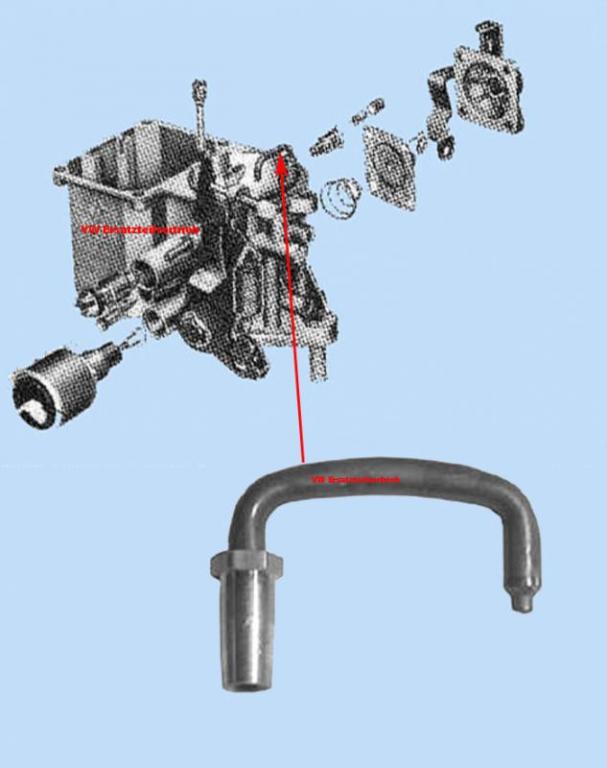

Re: Vergaser: Schwimmer bzw. Nadelventil Problem
Mach mal das Röhrchen auch neu :
- 01-3008_z1.jpg (37.63 KiB) 7624 mal betrachtet
Ok, habe jetzt ein Ventil und das Röhrchen bestellt. Was ist den deine Theorie mit dem Röhrchen, also was vermutest du was da passiert?
Wenn das Benzin aus dem Beschleunigerröhrchen sprudelt, dann ist doch irgendwas faul auf Seiten der Beschleunigerpumpe!?!?
Sitzen da die Rückschlagventile (Kugeln) noch drin, oder sind die fest??
Arbeitet die Beschleunigerpumpe? Kommt ein Strahl beim Vollbeschleunigen?
