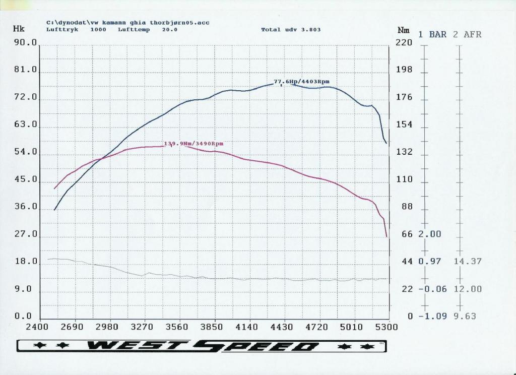

1600 einkanal.
Riechert 34 mm PCI, 27 mm venturi.
CB 2280 Nockewelle mit 1,25 kipper am Einlass.
Strömungsoptimierte köpfe, 35,5/32 Ventile. 8,6-1 Verdictung.
Vintage speed Auspuff.
