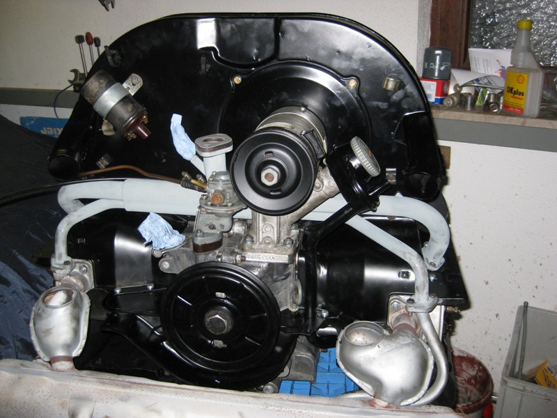

habe jetzt meinen Karmannmotor auf der Basis von dem Industriemotor wieder zusammengebaut.
Es sind jetzt 88er Zylinder montiert. Das Gebläse ist auf Doghouse umgerüstet. Das Saugrohr hat
einen Flansch für einen 34er Vergaser bekommen. Jetzt mein Frage, ich würde gerne den vorhandenen
Ölbadluftfilter auf Trockenluftfilter bzw, K+N umbauen. Und suche deshalb einen Luftfiltereinsatz,
der rund ist und ca. 140-150 mm im Durchmesser hat und 100 mm hoch ist. Ich dachte es geht der
Einsatz vom T3 Bus, der ist aber zu dick (ca. 180 mm). Wer hat eine Idee??
Danke und Gruß
Harald

Der Karmann läuft wieder, Jetzt mit K+N Trockenluftfilter
