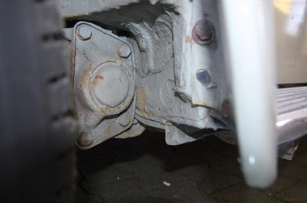

Das Auto wurde ca. 2002 an einigen Stellen geschweißt (vorne und hinten im Radkasten im Bereich der Schweller), bekam neue Kotflügel und wurde von außen neu Lackiert, die Hauben auch von innen.

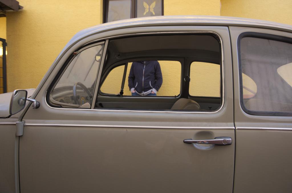

Das Spaltmaß der Fahrertür passt nicht, die berührt vorne, oben das Häusschen. Hinten steht sie ein paar mm hervor. Unfallschäden konnte ich keine erkennen. Hauben und Beifahrertür sehen gut aus, mal abgesehen davon, das etwas Schmiermittel fehlt...

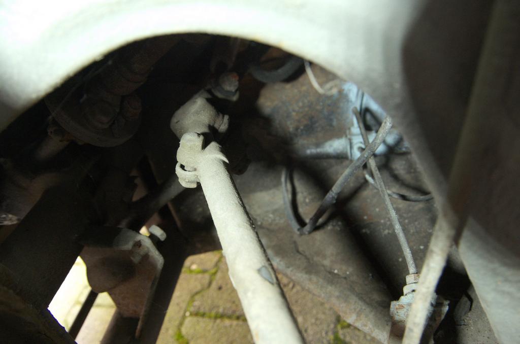

Schlechtes Bild vom Rahmenkopf

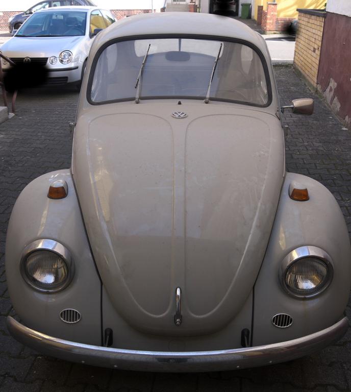

Vorne
Vorne

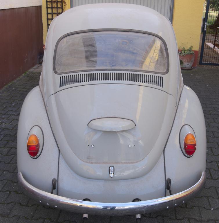

Hinten
Hinten

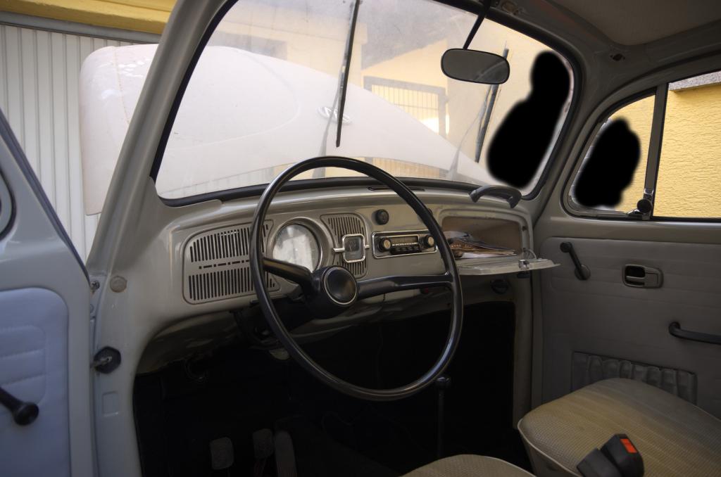

Innenraum
Innenraum

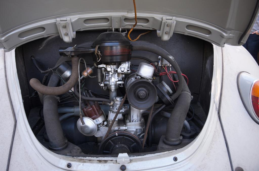

Motor
Motor

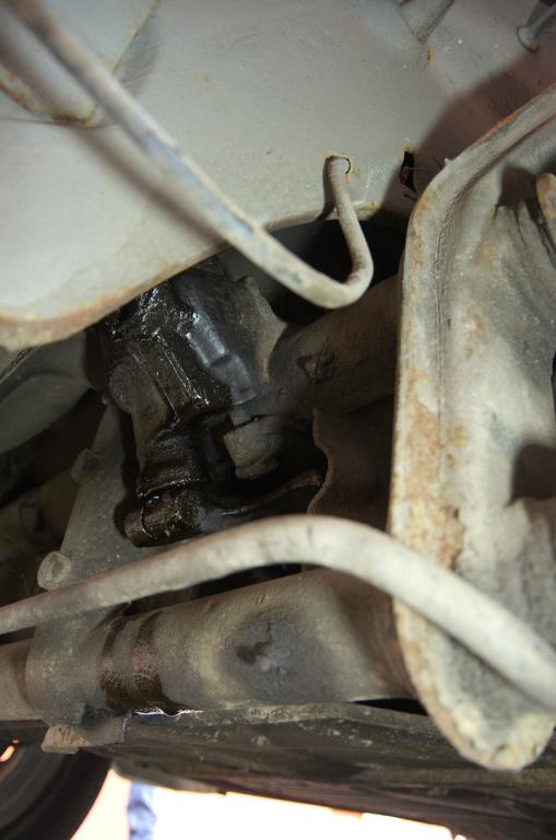

Lenkgetriebe
Lenkgetriebe

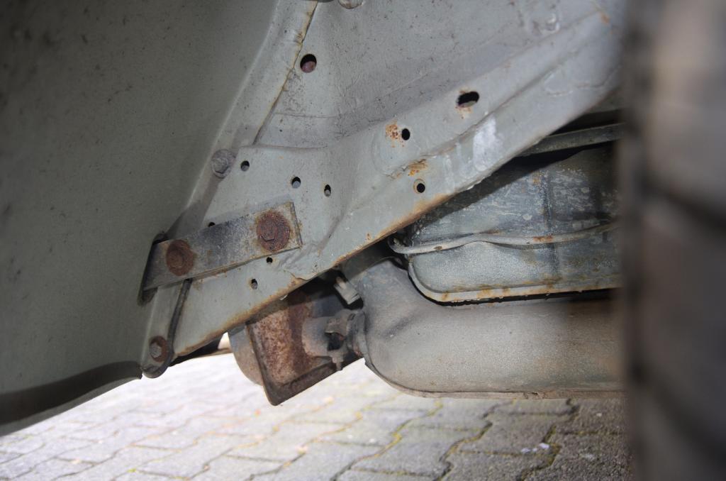

Radkasten hinten rechts

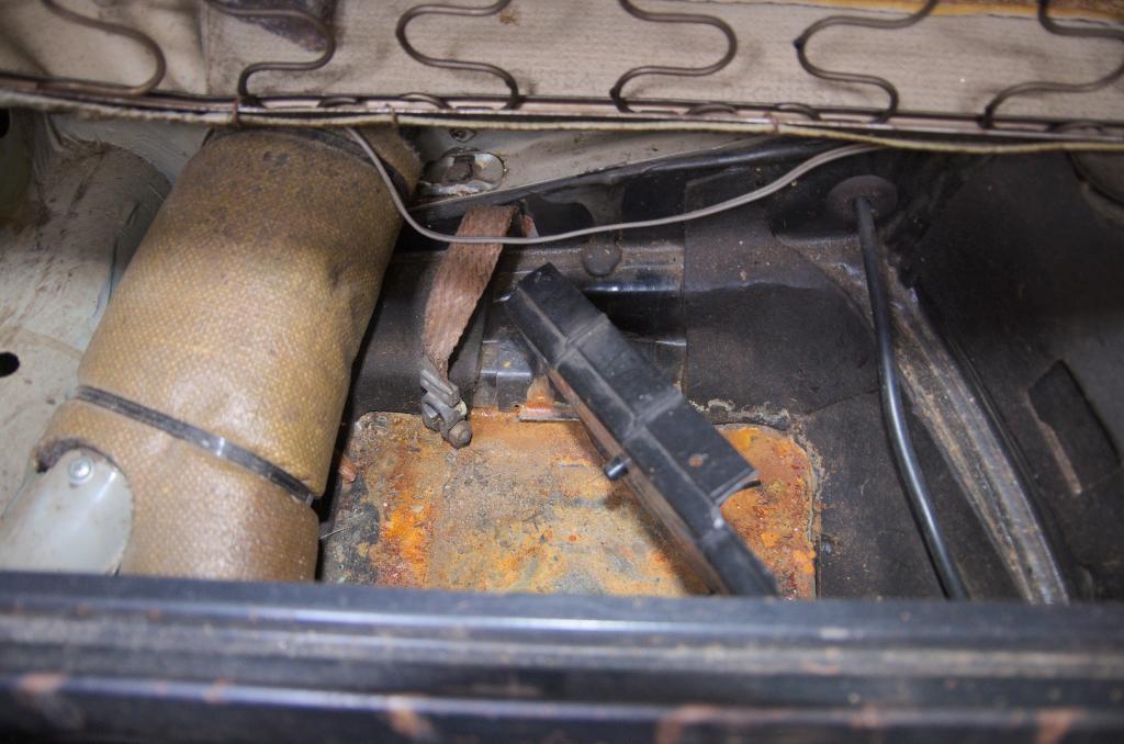

Batterieboden innen
Batterieboden innen
Batterieboden
Batterieboden

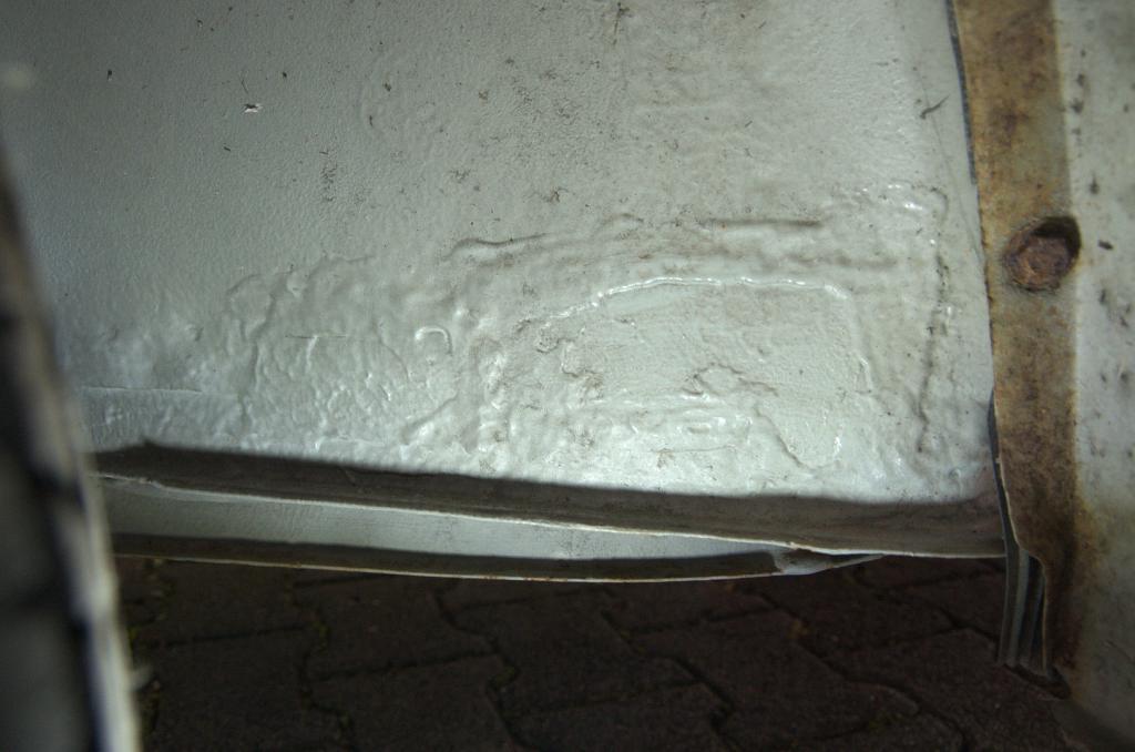

Radkasten vorne links

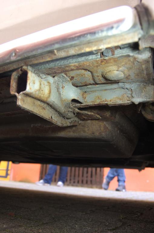

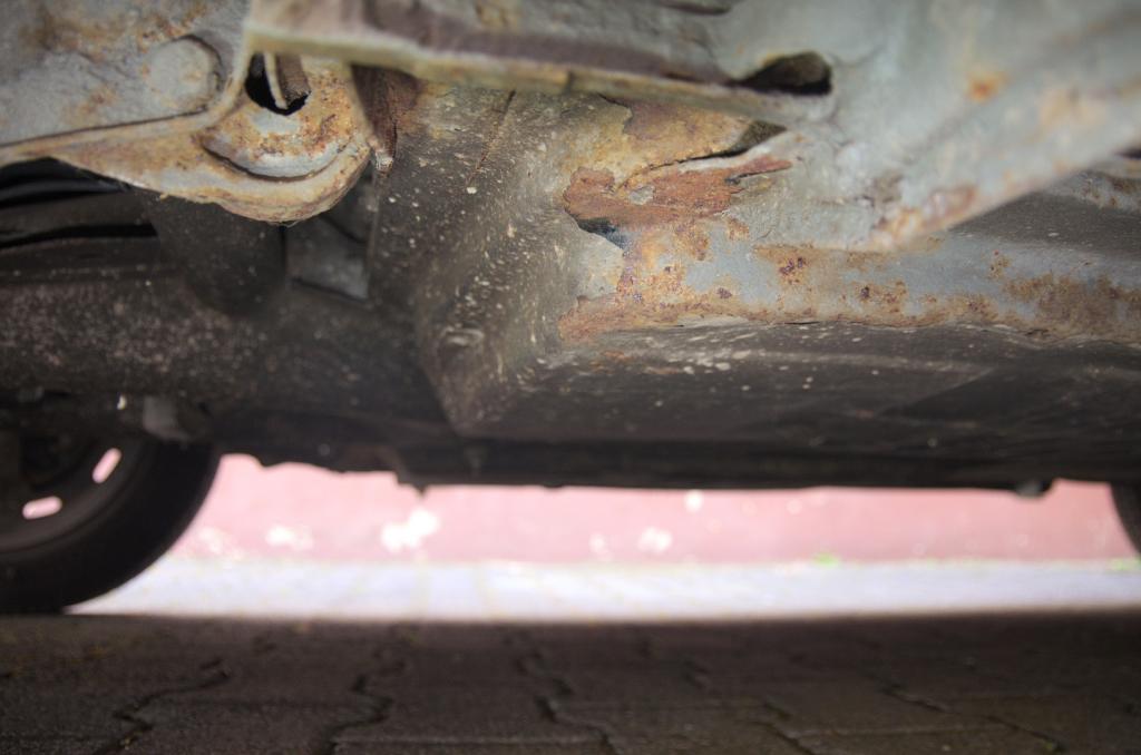

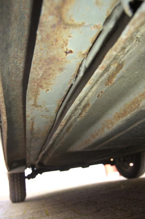

Schweller links unten
Wagenheberaufnahme links

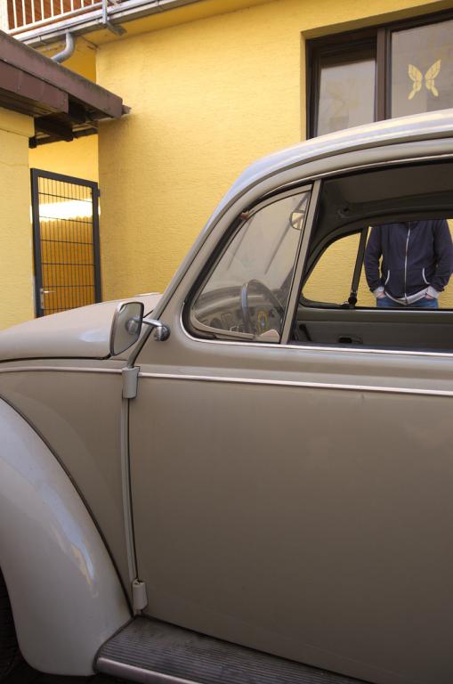

Fahrertür Spaltmaß
Fahrertür Spaltmaß
Fahrertür Spaltmaß
Fahrertür Spaltmaß
