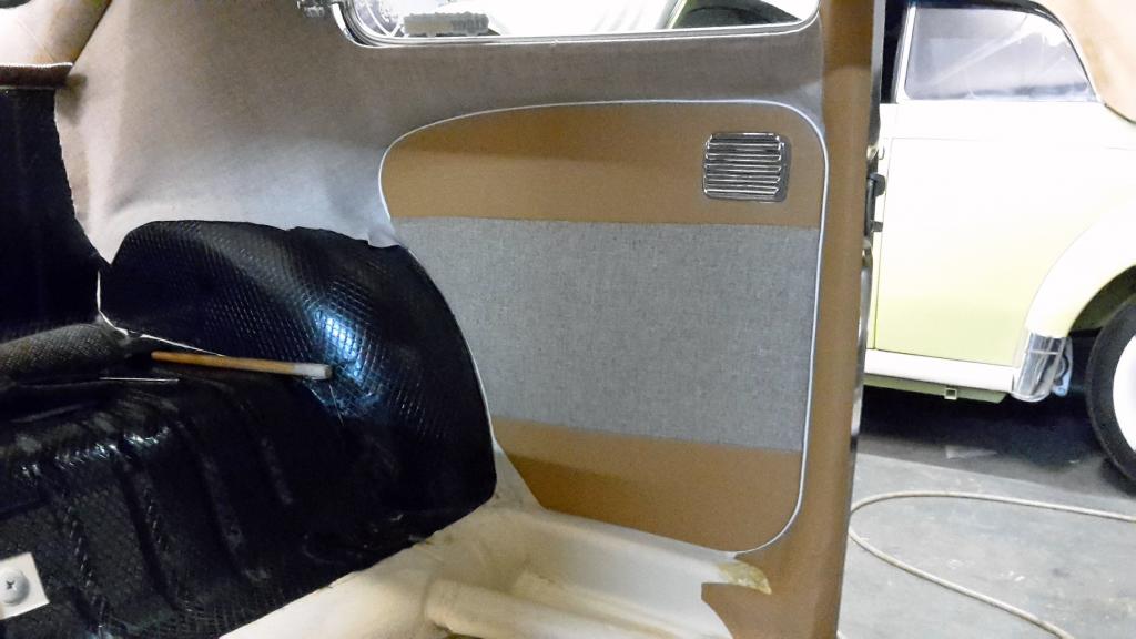

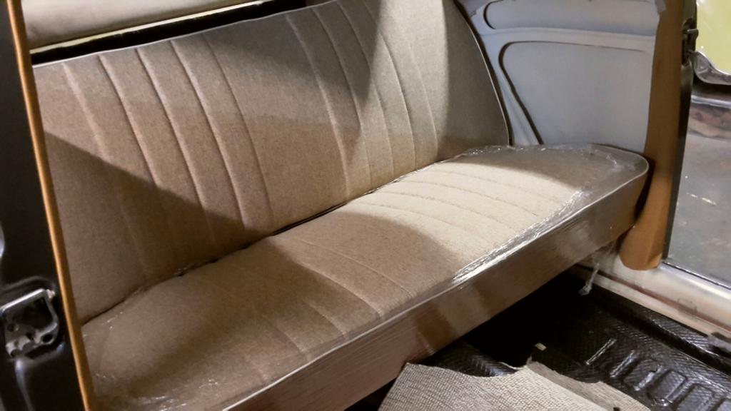

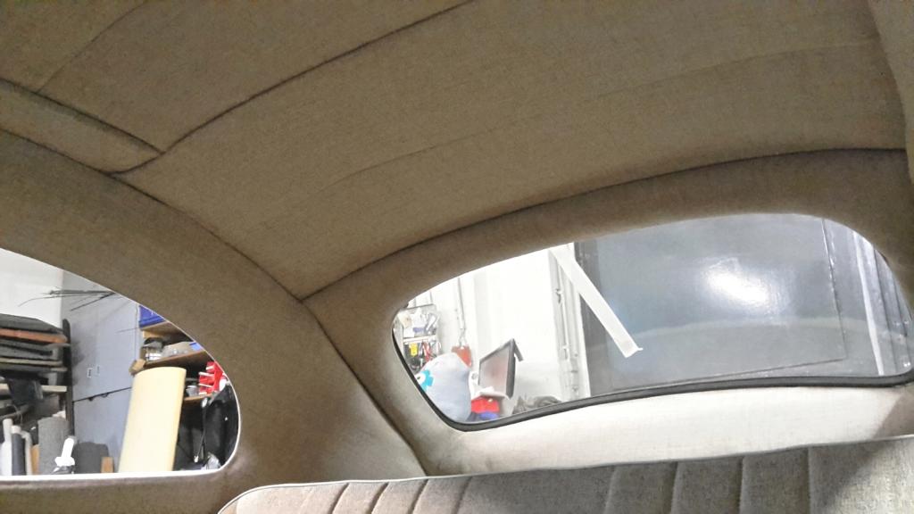

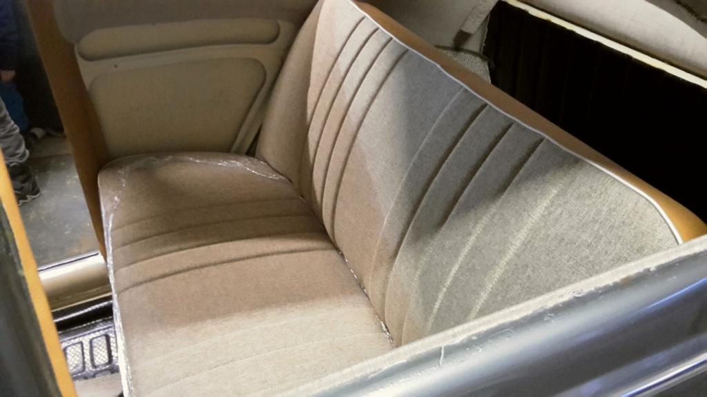

kleines Zwischenupdate:
Ich durfte den Dachhimmel, den Teppich und die Rückbank anschauen und das sogar zu Weihnachten
In der Halle war's etwas duster, daher sind die Smartphonebilder nicht so der Brüller.
Sieht aber schon gut aus, bin bislang sehr zufrieden.

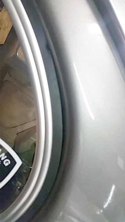

Im Rahmen der Aktion werden gleich sämtliche schwarzen Scheibengummis gegen welche mit Chromkeder ersetzt, ebenso die schwarz matt lackierten vorderen Ausstellfenster gegen neue verchromte Repros.
Die hinteren Ausstellfenster, vermutlich ebenfalls Repros, machen leider Probleme.
Sie passen einfach nicht richtig. Hinten steht der Gummi vom Blech ab.
Ist das ein bekanntes Problem?
Ein Teiledealer meinte, es gäbe da Nachbauten (aus England?), bei denen das vorkommen kann.
Wo meine her sind weiß ich leider nicht. Hab sie gebraucht gekauft.
Ich bin jetzt an zwei originalen dran. Hoffentlich klappt das zu einem erträglichen Preis.

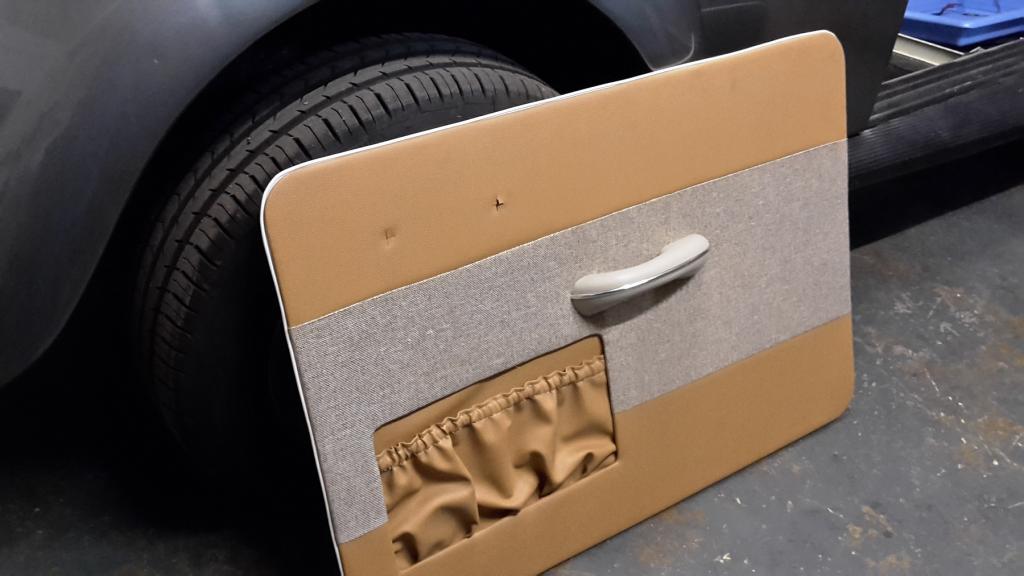

Update
Türpappen fast fertig
Frage:
Habt Ihr bei den Türgriffen rückseitig Verstärkungen angebracht oder die Pappen ausser mit den umlaufenden Nupsis noch mal wo mit der Tür verbunden?
Ich hab Bedenken, dass die Türpappen durch etwas grobes Tür zuziehen kaputt gehen oder ausgehängt werden könnten.
Es gab wohl mal so eine Art Lasche an der Tür, in die die Verkleidung eingehängt wird. Die hat meiner aber nicht.
Vorher gab es nur den Türöffner zum zuziehen der Tür.
Vielleicht wären diese Griffe überhalb der Verkleidung am Blech eine Lösung.
http://www.ge-ma-classics.de/de/Innenau ... -Tuergriff
Die Repro Ausstellfenster sind wieder draußen und werden durch originale alte VW Fenster ersetzt.
Diese muss ich leider optisch erst mal aufarbeiten.
Falls jemand Interesse an den Repros hat und sich den Einbau zutraut, der darf sich gerne Melden.
Front und Heckscheibe sind auch wieder drin.
Frage:
- Nikon-User
- Beiträge: 1939
- Käfer: 68er Ex-Automatik
- Wohnort: Zürich
Re: 62er - Innen komplett neu bitte
Also der Türgriff nur an der Pappe ist definitiv keine gute Lösung.
Bei meinem 68iger wird der Griff an der Pappe verschraubt, aber hat einen Blechstreifen auf der Rückseite
und dieser wird an einer Nase in der Tür eingehängt.
Somit "zieht" man an der Tür und nicht an der Pappe.
gruss
Andreas
gruss
Andreas

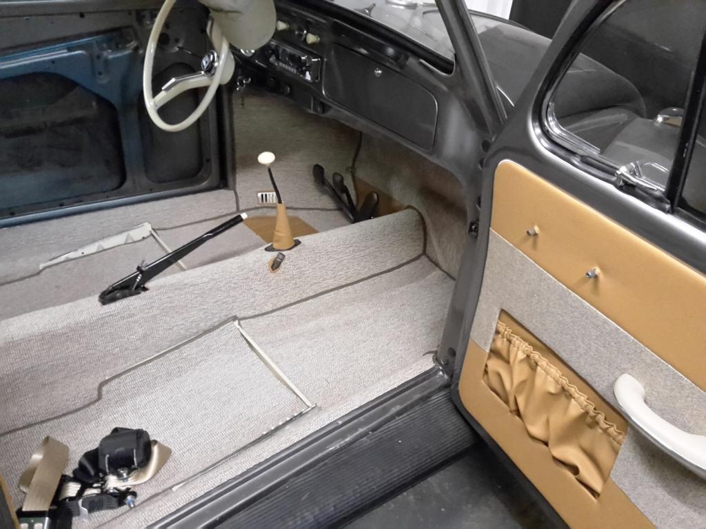

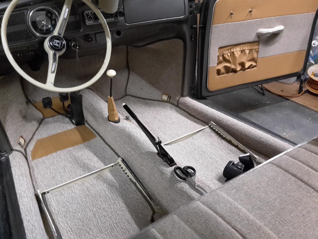

Der Teppich nimmt Form an.
Man beachte das schnuckelige "Schaltsäckle" Ich suche noch nach der besten Lösung, wie die Gurtrolle unten im Bereich der B-Säule angebracht werden kann.
Gewinde hat meiner da bis jetzt keine, es muss also was gebastelt werden.

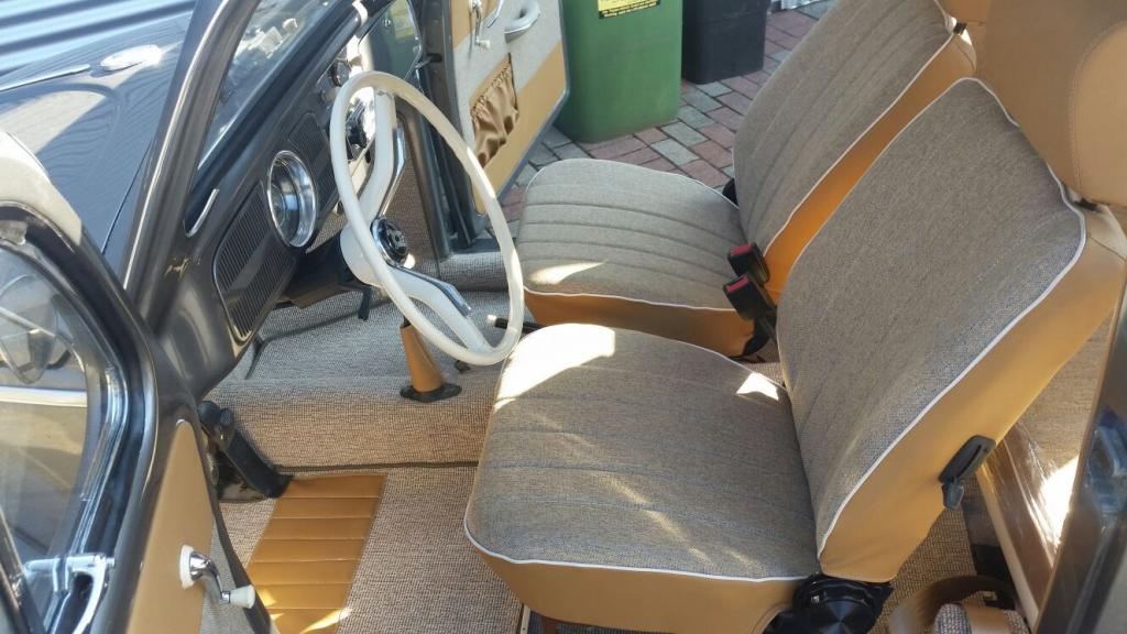

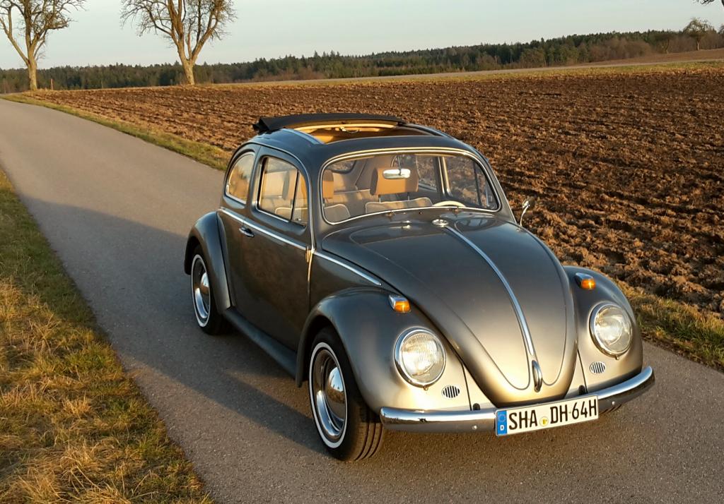

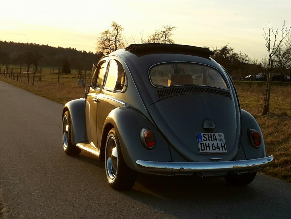

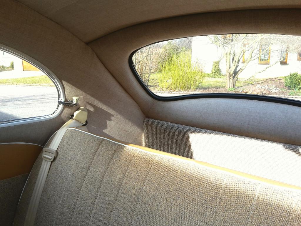

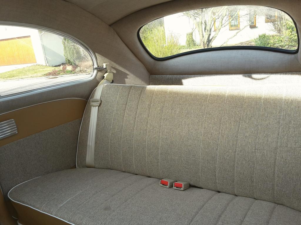

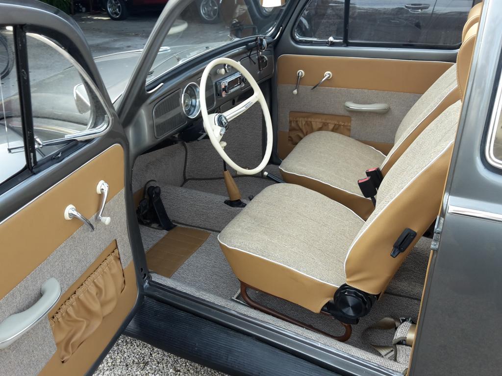

So, der Sepp ist innen wieder fein rausgeputzt.
Bin sehr zufrieden.
Es hat etwas länger gedauert aber das war über die blöde Salzzeit gar kein Problem. Im Gegenteil, so hatte ich den Garagenplatz frei für allerlei Zeug.
Der Fleck auf der Rückbank ist nur ein Wasserfleck.
Das Wetter am Samstag war so genial, dass gleich noch ein paar schöne Bilder fällig waren.
Zum Thema Schalldämmung kann ich sagen, dass der Käfer jetzt geradezu komfortabel leise geworden ist.
Mir kam es so vor, dass ich den Motor bei der Heimfahrt eigentlich nur noch durch die offenen Fenster gehört hab.
Paar Bilder
Bin sehr zufrieden.
Paar Bilder
