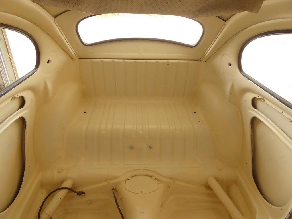

grundiert.
Rest 01.jpg (74.38 KiB) 10423 mal betrachtet
auslackiert
Rest 02.jpg (52.71 KiB) 10423 mal betrachtet

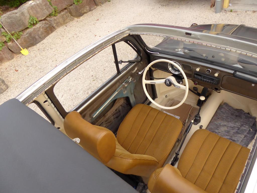

vorne mit renoviertem Lenkrad
Rest 03.jpg (58.03 KiB) 10423 mal betrachtet

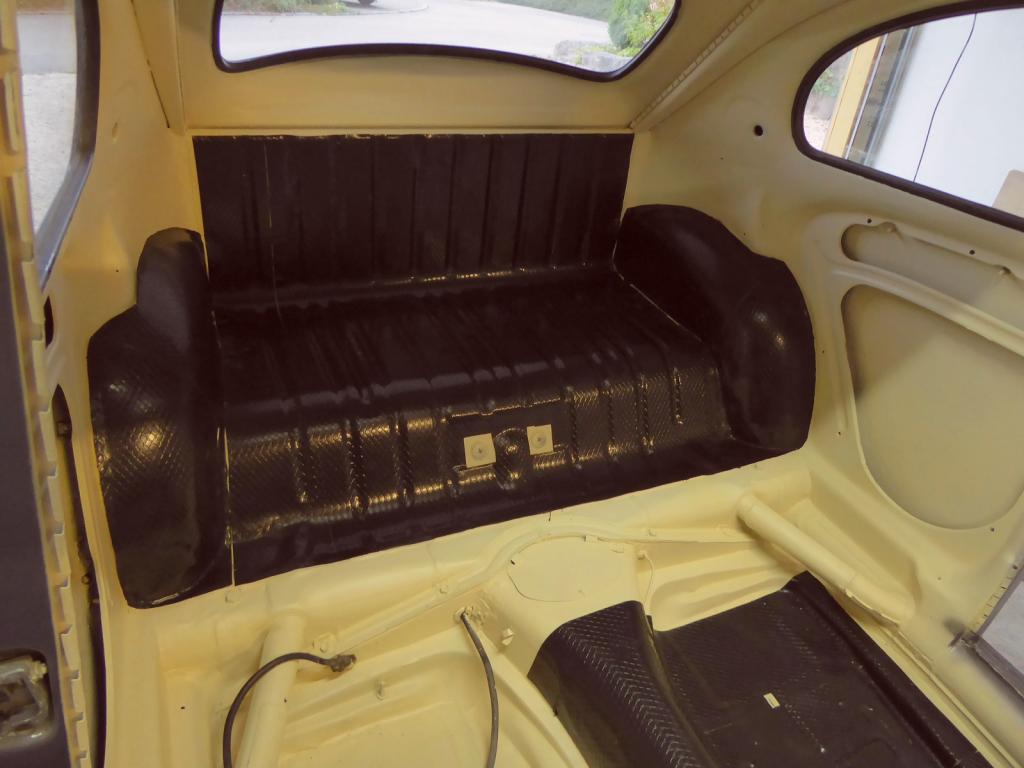

Schalldämmung
Rest 04.jpg (69.04 KiB) 10423 mal betrachtet
Obbl-Sitze
Rest 05.jpg (117.93 KiB) 10423 mal betrachtet

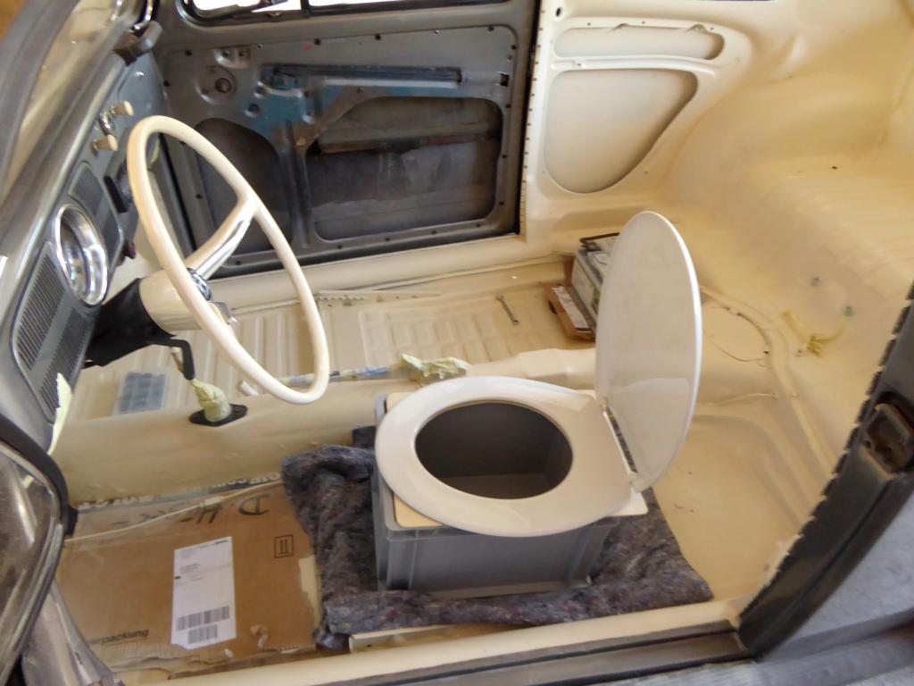

Recaro "Lokus" für Umparkaktionen
Recaro Lokus.jpg (76.68 KiB) 10423 mal betrachtet
Lenkrad repariert
Rest 06.jpg (92.15 KiB) 10423 mal betrachtet

Sieht sehr schön aus.
Was ist denn das für eine Schalldämmung?

@ Wolfman
Das sind Standard Bitumenplatten 2mm von akustik-maxx aus dem Internet.

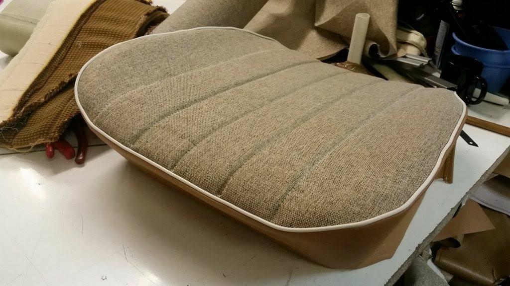

so, der Meister hat die Nähmaschine angeworfen und mir mal ein erstes Bild geschickt.
Bezug ist nur für's Foto draufgelegt, noch nicht gespannt.
Mir gefällt's.

Türpappen werden aus den selben Materialien gemacht und demnächst schneidet er den Himmel aus Kaschmirähnlichem Stoff zu.
Fortsetzung folgt...

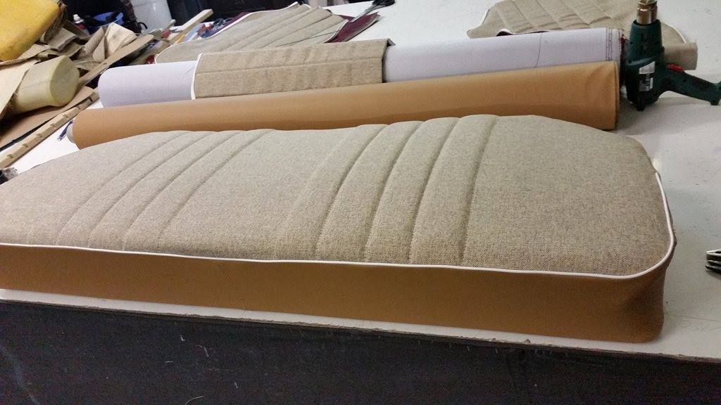

Rückbank mit abgesetzten Konturstreifen
2016-12-14 Bank02.jpg (81.39 KiB) 10002 mal betrachtet

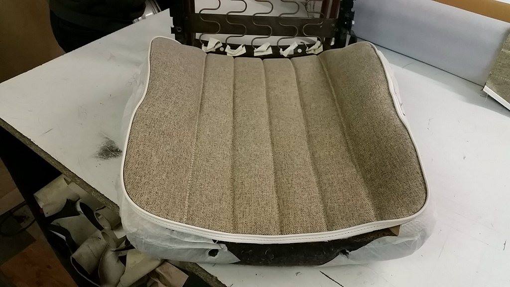

nächster Sitzbezug
2016-12-14 Sitz01.jpg (95.01 KiB) 10002 mal betrachtet
