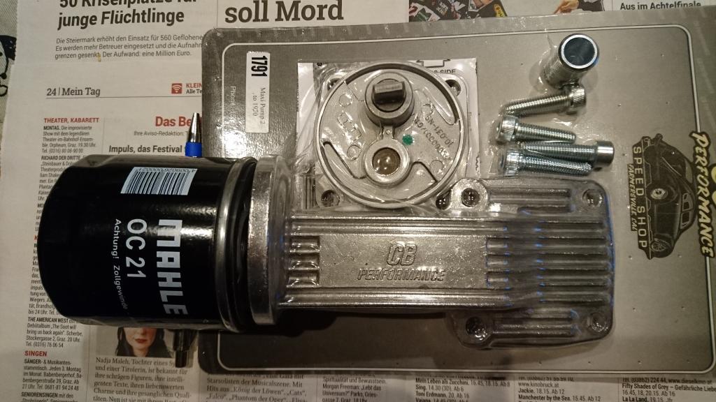

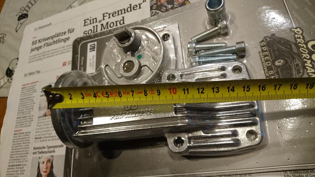

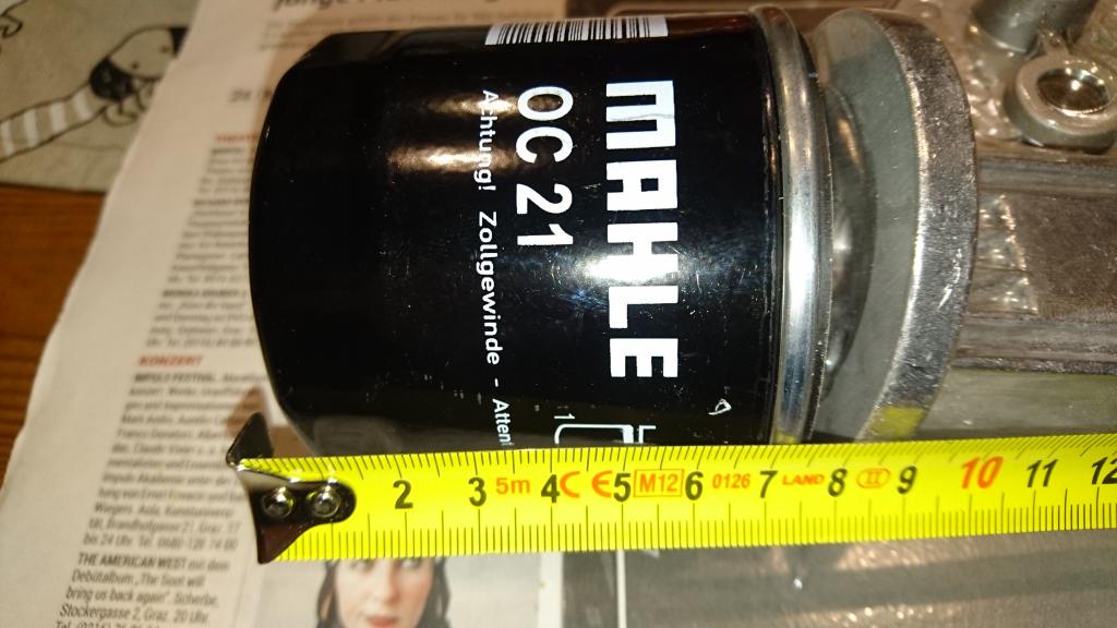

Ein schönes Thema, was mich interessieren würde wie lang eine solche Filterölpumpe mit Filter ist?
Und welche Marke man kaufen sollte? Und ob es für diese Filterölpumpen auch kurze Ölfilter gibt?
Sorry Filterölpumpen ist Neuland für mich.

Hallo Holger!
Habe zufällig noch die Teile fürn Motor von Mylady da. Die Länge der Pumpe ohne Filter ist ziemlich genau 16cm, der kurze Filter 7,5 cm (der hat kein Ventil). Den Sandwichthermostat hatte ich voriges Jahr nicht bekommen, den muß ich noch besorgen, schätze der kommt auf ca. 2-2,5 cm Länge.
Wir haben im Club an fast allen Motoren die CB-Pumpe, hat noch keiner was Negatives berichtet. Ich selbst habe an meinen beiden Luftgekühlten Motoren die IN/OUT-Pumpe von CB die bis auf den Hals/Halter für den Filter baugleich ist. Die älteste hat über 10 Jahre auf dem Buckel und etwa 50t km gelaufen, funzt immer noch im 66er Käfer.
Hoffe damit geholfen zu haben,
