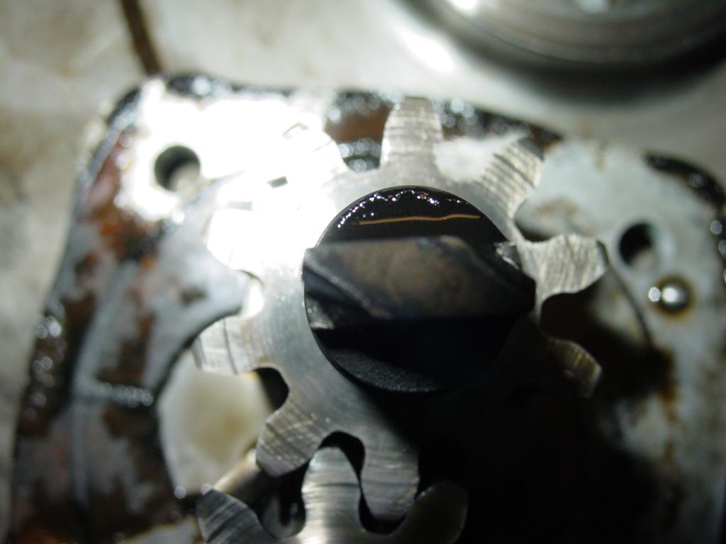

Kein Pumpenantrieb mehr durch die Nockenwelle? Das Zahnrad dreht sich lose auf der Welle, weil die Pressung nicht mehr ausreicht. Das hatte ich schon einmal :confusion-scratchheadyellow:

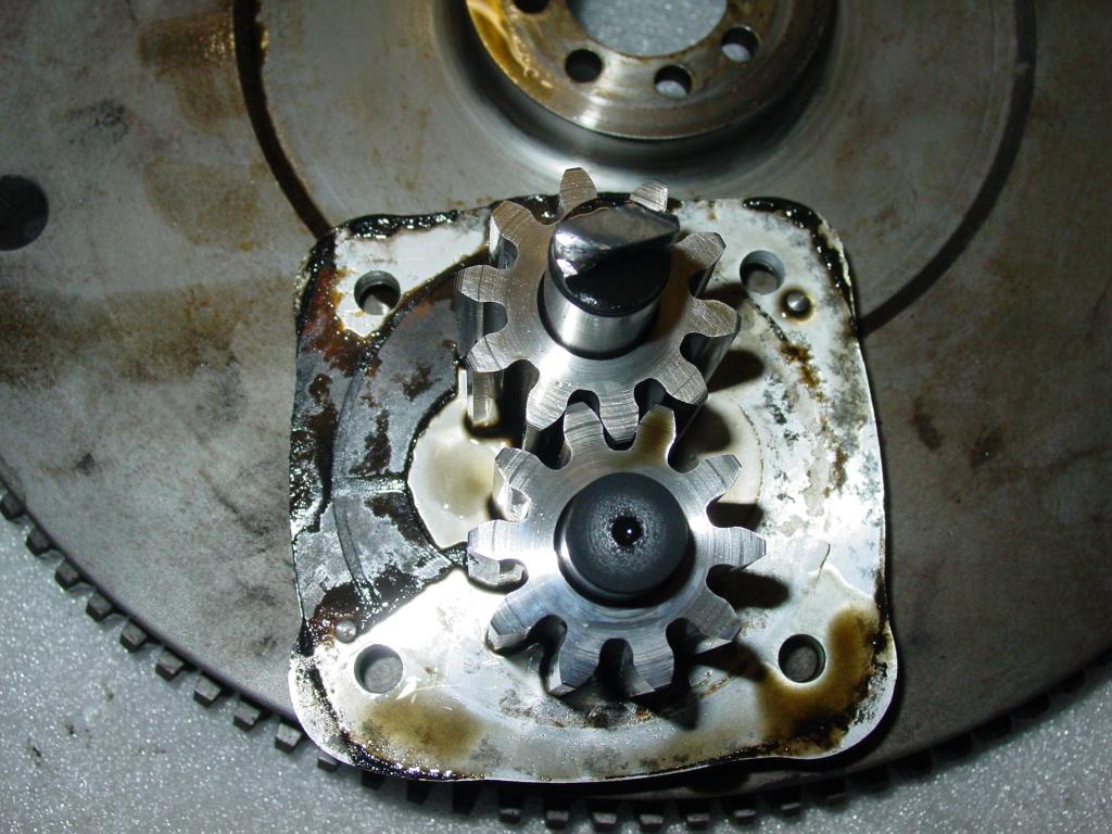

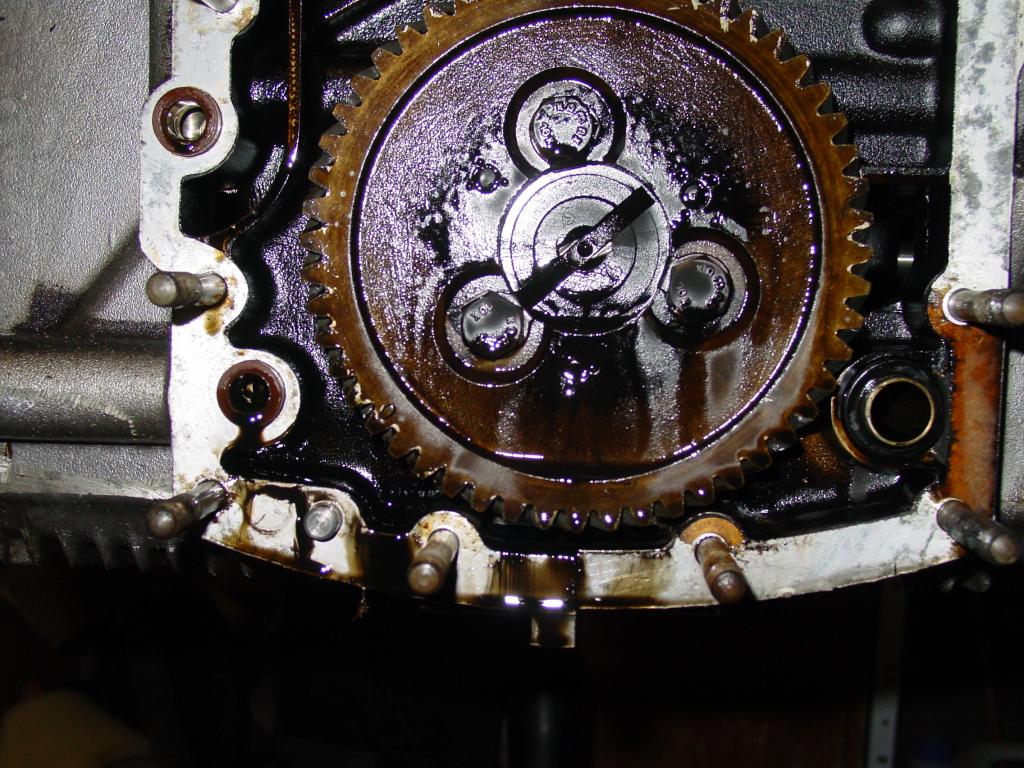

Hallo.
Anbei Bilder eines kurz vor dem Ausfall stehenden Ölpumpenantriebs. Klingt so, als wenn bei dir das ganze schon "fertig" ist....
Always Aircooled
Verschleiß an der Nockenwelle
Ölpumpe
Ölpumpe
