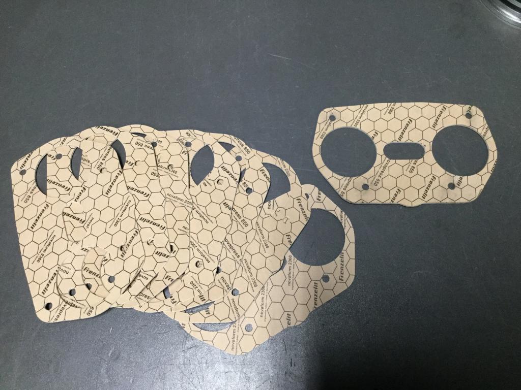

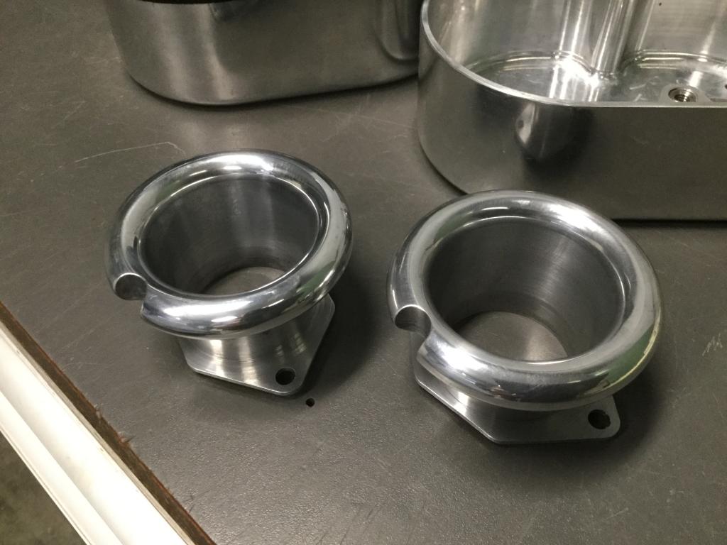

es tut sich nicht viel aber es gibt doch neue Kleinigkeiten am Projekt. Hier die neue etwas größer dimensionierte Kurbelgehäuseentlüftung, Trichter mit "vollem" Radius oder neue Dichtungen in haltbar.
Sieh mal einer guck :shock: !

Noch nicht ganz der Endstand aber die Dimensionierung steht

Benzinfest, haltbarer als Kork und CNC geschnitten passt! Aber zu Viele.

Re: Weber 4... IDF welcher Hubraum? Motorenkonzept mit TP Kö
Geiles Dichtpapier:-)
Frank 03
Beiträge: 589
Registriert: Di 28. Aug 2012, 04:50
Wohnort: Köln
Beitrag von Frank 03 »
;) Ja finde ich auch und vor allem "lappt" die Dichtung nicht über den Rand des Gasers über? Und das Beste ist: Sie wird auch nicht größer obwohl sie mit 2mm etwas dicker aber doch dünner als eine vergleichbare Korkdichtung ist!

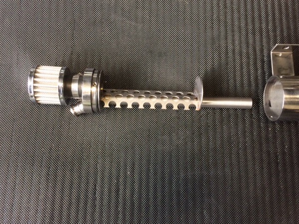

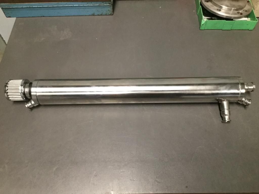

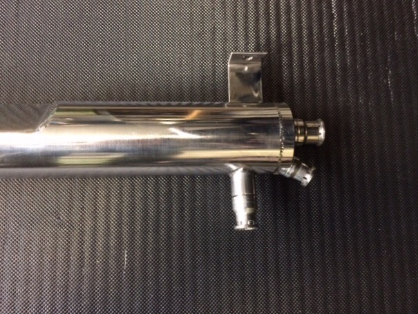

hier nun die fertiggestellte größere Kurbelgehäuseentlüftung mit einem Blick ins Innenleben. Der Behälter wird mit den Winkeln mit der vorderen Schraube an der Haubenbefestgung aufgehängt. Der Hohlraum über dem Lochblech kann mit einem Schwamm gefüllt werden, hier habe ich aber das Passende noch nicht gefunden (für Anregungen bin ich dankbar). Da hier ein größeres Rohr als beim Vorgänger verwendet wurde ist noch eine Aussparung für die Haubenfeder eingebracht worden dadurch kommt das Ganze nochmal ein ganzes Stück weiter nach oben. Es ist jetzt erst mal in den Motoraum zum Typ1 eingezogen, leider habe ich noch keine Fotos von dem montierten Teil gemacht sieht aber recht gut aus und sitzt perfekt. Wenn Interesse besteht hole ich das aber gerne nach.
Im Übrigen habe ich noch Teile für eine Zweite mitgefertigt und die "alte" Röhre wäre auch abzugeben allerdings ohne die abgebildeten Push Verschraubungen, aber das setzte ich zu einem späteren Zeitpunkt noch in den Markt.
Gruß Frank
