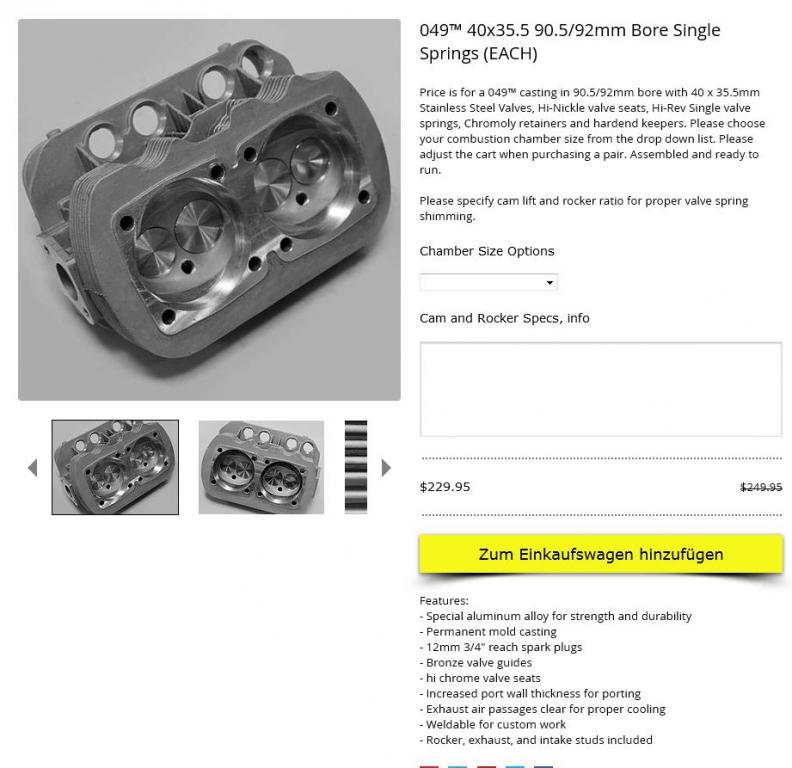

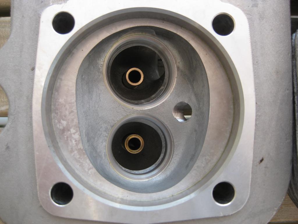

BugsBuggy
Beiträge: 21
Registriert: Di 26. Nov 2013, 22:01
Re: DRD Racing Heads oder AA Performance?
Beitrag von BugsBuggy »
Ich hab' das so gemacht wie Vari-Mann angedeutet hat. Habe die 049 Köpfe bei Revmaster gekauft, die sahen dann so aus (sehe Fotos). Alle Bearbeitungen hat EnginePlus gemacht. Ein Bekannter hier im Forum, silver RS, hat sich die Köpfe vor der Bearbeitung und nachher angeguckt. Die waren ihm bisher unbekannt. Er meinte die Köpfe sehen wirklich gut aus. Ob sie langlebich sind wird sich im Laufe der Zeit rausstellen müssen.

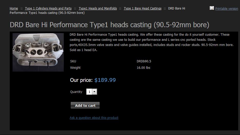

Engine hat gerade die Preise erhöht, sagte mir Alex :(
Meinst du diese?
AA ist preislich drunter
